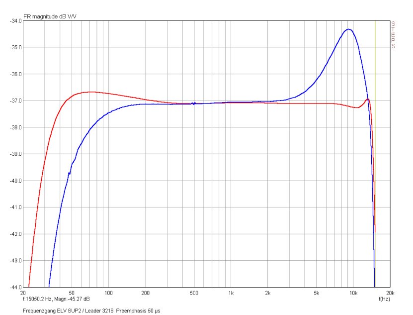

Man kann zwischen Preemphasis 0, 50µs und 75 µs wählen. Für unsere Radios also 50µs einstellen. Der NF-Amplitudengang des demodulierten Signals (mit Saba 9241) hat bei 9 kHz eine 2,8 dB Anhebung. Ebenso fehlen niedrige Frequenzen unter ca. 50 Hz (bei 45 Hz -3dB).
Im Vergleich mit meinem Leader 3216 (mit dem Saba 9241 nachgeschalteter 50µs Preemphasis-Korrektur im Falle des Leaders, der ja keine Preemphasis hat) sieht der NF-Übertragungsbereich mit dem Empfänger Saba 9241 dann so aus:
Leader 3216 (mit RC-Glied 50µs empfängerseitig nachgeschaltet): rot = Referenz
ELV SUP2, 50µs Preemphasis eingestellt: blau
Die kleine Erhöhung bei 50 Hz ist durch den Bassregler/Potitoleranz) des Empfängers Saba 9241 bedingt.

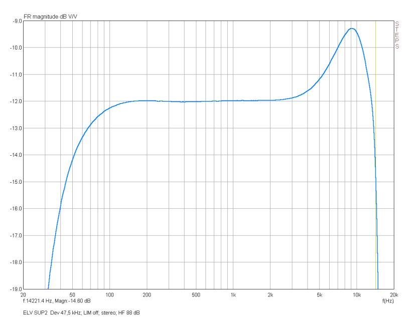

Wenn ich mir mit dem Bassregler am 9241 etwas mehr Mühe gebe, um empfängerseitig absolut lineare Wiedergabe zu haben, sieht es dann so aus:
Also gesamt: 45 Hz - 14 kHz +/-3dB (wobei auch das "+" wörtlich zu nehmen ist).
