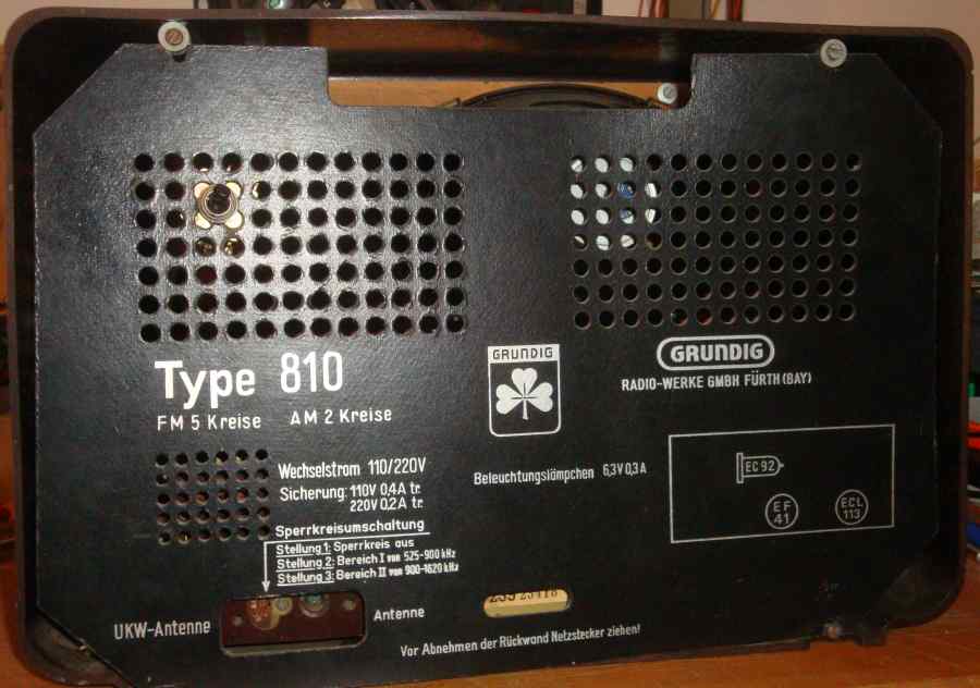

Mir ist eingefallen, dass ich da ja noch einen Grundig "Geradeausempfänger" habe: Den 810. AM 2-Kreiser Geradeaus und als FM 5-Kreis Super...
Hans hat den hier mal beschrieben:
http://www.radiomuseum.org/r/grundig_810_810w.html
Und der hat auch den Gleichrichter, den Du brauchst.
Hier von vorne:
von hinten, der hat eine ECL113, eigentlich wie eine Rimlockröhre:

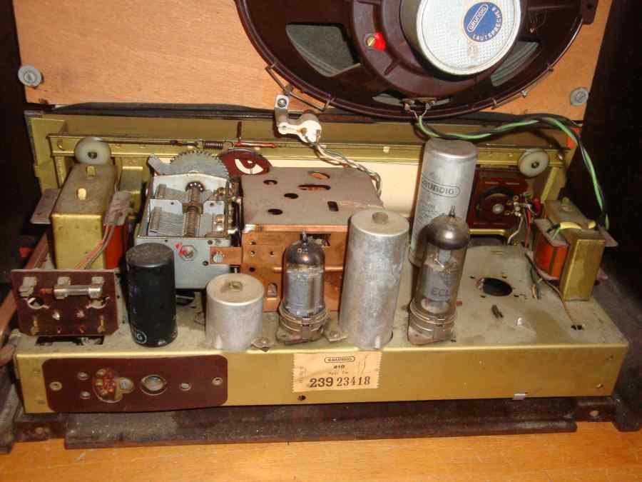

Hier das Chassis:
mit dem Einweggleichrichter:
und hier liegt die EC 92 schön abgeschirmt:
Sehe ich das richtig, dass das FM signal über das Audion in der ECL 113 gewonnen wird?
AlbrechtGeht nicht - gibt's doch! -
Hallo Albrecht.
Schoen passt zweimal dazu.
Pseudo-Wechselströmer (keine Netztrennung) und Flankengleichrichter,
was hier wie Du richtig sagst, eine Audiongleichrichtung auf einer der beiden Filterfklanken erfolgt.
Ob nun Dioden- oder Audion, es ist immer eine AM-Demodulation einer FM die an der Filterflanke zur AM wird und dann wie diese gleichgerichtet wird.
