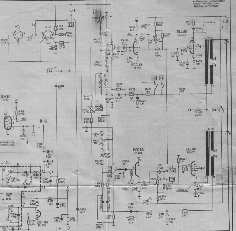

      Ist heute mein erstes Posting hier. Und zwar weil ich stolzer besitzer einer Reichenau 12 Musiktruhe bin. Ich habe heute mal interesse halber meine Lautsprecher und den CD-Player/Phonopre angeschlossen.
      Ich bin begeistert! Mein alter Denon Amp kann da nicht mithalten. Jetzt würde mich interessieren ob ich die Anpassung etwas optimieren kann. Nach guter alter Sitte befand sich im inneren der Thrue ein Schaltplan. Aus ein paar angaben werde ich aber nicht ganz schlau.
      Der Reihe nach: Ich habe die externen Quellen über den Phono Eingang angeschlossen. Der ist offensichtlich ohne entzerrer ausgelegt. Der Tapeeingang scheint parallel zu liegen, nur ohne die 47k Widerstände. Wenn ich eine 5Polige Buchse hab probier ich den auch aus.
      Jedenfalls gehts von dort nach P4001. Dieses Schaltzeichen versteh ich gar nicht. Schaut aus wie ein Poti mit 6 Anschlüssen. Ein Klangregler? Mit Tandempoti? P402 ist der Höhenregler?
      Wenn ich des weiteren richtig durchblicke ist P403 der Lautstärkeregler. Liegt also zwischen Vor und Endstufenröhre.
      Jetzt die frage: Wie sollte das Quellensignal beschaffen sein, bzw wie schliese ich meine Quellen am günstigen an um eine "gleichmäßige" Aussteuerung zu gewährleisten? Ich vermute das die ECC83 noch nicht allzuweit ausgesteuert ist.
      Währe toll wenn jemand ein paar Inseider Tips geben kann!
      Hier ist der Schaltplan der Endstufe.

      Hallo Robert,
      der CD-Player sollte an dem Tape Eingang gut funktionieren. Der Phonoeingang ist eigentlich für die damals gebräuchlichen Kristalltonabnehmer gedacht.
      Der Regler P401/501 mit den Abgriffen, sind gehörrichtige Lautstärkeregler. Damit werden bei kleiner Lautstärke die Frequenzen angehoben die von unseren Ohren vernachlässigt werden. Daraus resultiert auch der angenehme, volle Klang bei kleiner Lautstärke.
      Die ECC83 arbeitet als Vorstufe für die Aussteuerung der Endröhren. Im Monobetrieb ist das untere System quasi ausser Betrieb.
      R403/503 sind die Bassregler.

      Hallo Janos
      Danke für die Antwort. Eine art Loudness regelung also. Wie hast du denn deine LS angeschlossen? Ich habe die internen erstmal abgeklemmt. Laut Schaltplan ist die Endstufe mit zweimal 5 ohm parallel, also 2,5 Ohm belastbar. Meine LS haben 4 Ohm Impedanz. Die Überträger scheinen ja, auch nach Schaltplan, 2 Wicklungen zu haben. Kann man da eventuell für eine bessere Anpassung sorgen?
      Hallo Robert,
      richtig, es ist eine Loudness.
      Ich betreibe das Radio im Originalzustandund habe keine ext. Lautsprecher angeschlossen. Wenn ext. Lautsprecher, dann sollten diese einen hohen Wirkungsgrad haben. Gefährlich für die Endstufe ist auch der Betrieb ohne angeschlossene Lautsprecher.
      Ich denke dass Du am Übertrager nichts ändern kannst. Die zweite Wicklung wird ja für die Rückkopplung verwendet.
      Gefällt Dir der Klang des Reichenau nicht? Die Geräte sind doch vom Hersteller auf einen optimalen Klang in der bestehenden Komination getrimmt. Um diesen Klang mit ext. Lautsprechern zu erreichen ist vermutlich viel Aufwand notwendig.
