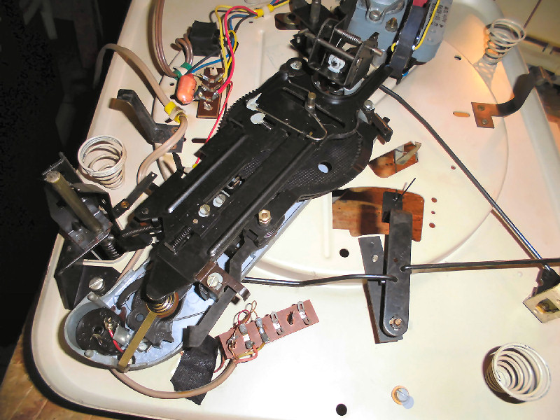

      heute habe ich mal den Plattenspieler ausgebaut. Selbst nach 720° Drehung um alle Achsen vermochte ich nicht, ihn als Telefunken Dreher zu identifizieren. Aber ihr werdets schon wissen...
      Der Plattenspieler macht nach dem ersten Spannunganlegen gar nichts. Der Motor an sich ist zwar leichtgängig, versucht man aber die Mechanik mit dem Plattenteller zu animieren, geht alles verdammt schwer.
      Auch bin ich der Meinung, dass am Gestänge des Einschalters etwas falsch ist, so schlüssig greifen mir die Hebelchen da nicht ineinander.
      Mal sehen, ob ich heute Abend noch mehr herausfinde.
      die Bildersuche beim Gockel scheint den Kollegen recht zu geben, es ist ein Telefunken Musikus (TW)504,der Fleck vorne links scheint mal das TFK-Logo gewesen zu sein, hier mal ein Link zum benötigten TA-System, scheint ja nicht die Welt zu kosten
      http://www.nadel-shop.de/_telefunken.htm
      ist zwar eine Nadel 22 , scheint aber zu passen, eine Bedienungsanleitung kann ich dir als pdf schicken, wenn gewünscht, Service-Anleitung habe ich noch nicht gefunden, wenn ja, melde ich mich
