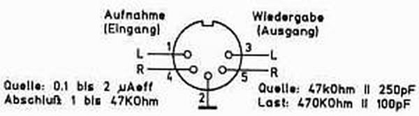

      Dazu bitte hier ab der Mittelspalte lesen:
      http://grundig.pytalhost.com/C4200/grundig06.jpg
      Einfacher und konkret auf deinen Fall gesagt, kannst du nur etwas Externes über die eingebauten Lautsprecher mithören, wenn der Rekorder es aufnimmt (Mithörkontrolle) und wenn es in Pegel und Anpassung stimmig und an den richtigen Pins der Buchse liegt.
      Der Rest den du da durchhörst sind kapazitive Kopplungen, da der Universal-Anschluß über Ketten von Schaltaggregaten passend zur jeweiligen Funktion an verschiedene Punkte der Schaltung angekoppelt wird.

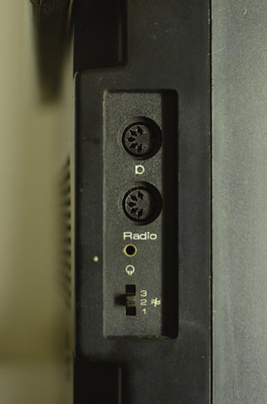

      Habe heute einen RCR 385 Automatic an geschlossen. Hammer Soundmachine! Habe nun gelesen, dass ich über den Universalanschluss und die Aufnahmetaste noch was anschliessen kann. Danke dafür. An der linken Seite sind aber 2 Eingänge, 1 Headphone und ganz unten ein weiterer Schalter mit 3 Einstellmöglichkeiten. Welcher ist nun der Universaleingang? Und wo für ist der unterste Schalter mit den Stufen 1, 2, und 3? Vielen Dank für eine Antwort.
      Diese RCRs haben fast alle DIN-Buchsen für Mikrofon (häufig mit einem Symbol ähnlich: |O gekennzeichnet) und eine "Radio-Buchse, den Universaleingang. Über diesen kann man von einem externen Radio oder Plattenspieler aufnehmen. Der Kopfhöreranschluß ist ja nur ein Ausgang.
      Der Schalter unten mit den drei Stellungen sollte dafür sein, die Oszillatorfrequenz bei der Band-Vormagnetisierung verändern zu können. Das braucht man heute kaum noch, aber vor einigen Jahren, als noch die eine oder andere Mittelwellen-Sendung mitgeschnitten wurde, konnte es böse Interferenzen mit dem Oszillator geben, dann hat es auf der Aufnahme kräftig gepfiffen. Dann den Schalter in eine andere Stellung schalten, und es war Ruhe.
      So ganz genau kenne ich die Anschlußanordnung aus dem Kopf nicht mehr, mach doch einfach mal ein Foto davon und lade es hier hoch, dann weiß auch jeder, um was es geht.
      Moin.
      MC Saba postete
      Die Untere ist mir nu noch nicht klar. Vormagnetisierung ist ja für die verschiedenen Kassettentypen (Normal, CrO2 und FeCr) oben ein zu stellen......
      Die untere Bedienmöglichkeit?
      Interferenz-Schalter zur Umschaltung der Löschoszillator-Frequenz zur Vermeidung von Heultönen bei Aufnahme im AM-Bereich.
      Bei einem meiner SABA-Geräte hat der Schalter eine Doppelfunktion, er kann da anstelle eines Potis die Sufnahme-Mithör-Lautstärke (Monitor-Vorbandkontrolle) in Stufen wählen.
      Die untere Buchse?
      Kopfhöreranschluß Klinke 3,5mm.
      Die untere DIN-Buchse?
      DIN-Normbuchse Radio, auch Diodenanschluß genannt, passend für den Anschluß eines damals über lange Jahre üblichen Rundfunk-Komplett-Empfängers mit eingebautem NF-Verstärker.
      Die Buchse hat eine horizontale und eine vertikale Ebene der Kontaktanordnung.
      Die beiden Kontakte auf der einen Seite des Mittel-Pin ist strom-angepaßt und für Aufnahmen gedacht. (Pin 1, 4 gegen Masse[2])
      Die beiden gegenüberliegenden Kontakte sind spannungs-angepaßt und dienen der Hochpegel-Wiedergabe. (Pin 3, 5 gegen Masse [2])
      Als Universalbuchse beschaltet kann der Kassettenteil teilweise (das müßte man je Gerät konkret erforschen wenn es nicht angegeben ist) auch über die Hochpegel-Seite aufnehmen, wenn dazu die Spannungsanpassung in eine Stromanpassung gewandelt wird, sprich ein hochohmiger Vorwiderstand bei Aufnahme über die beiden Seiten der Buchse geschaltet wird.
      Die zweite Ebene dient lediglich dazu einen Stereobetrieb zu ermöglichen, die Buchse ist also, wieder von dem Mittel-Pin aus betrachtet, unten für den rechten Kanal und oben für den linken Kanal beschaltet.
