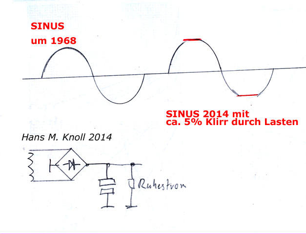

      Hallo Reinhard und die Runde.
      Ich haette da noch eine Idee, woran es liegen koennte, dass Michael nicht die Ruhespannung (Leerlauf) messen kann.
      Die Messwerte von SABA sind mit einer Sinusförmigen Netzspannung gemessen deren Klirr unter 1% lag.
      2013/14 gibt es am Netzt unendlich viele Verbraucher, die einen ELKO der indirekt ( via GLR oder Diode) am Netz liegt aufladen.
      Weil der aber nur von ca. 90% auf 100% geladen wird, (er wird nicht tiefer entladen) ist der Stromflusswinkel, also die Zeit wo Strom fliesst, sehr kurz.
      http://de.wikipedia.org/wiki/Stromflusswinkel
      Das immer am Hochpunkt des Sinus und auch nur kurzzeitig.
      Das Netz mit seinen Leitungen und Trafos kann das aber nicht leisten.
      Die Voltmeter mit Mittelwertsmessung aber in Effektivwert geeicht, registrieren das nicht.
      Die TRUE -RMS auch nur bedingt, was es aber kann ? Das Scope!
      Das sieht dann in etwa so auch wie die Skizze als Anlage.
      Wenn man dem Sinus unten und oben .die Kuppe nimmt, kann er die Elkos im SABA nicht dorthin laden, wie es mit einem Sinus geht.
      Dass koennte man in Betracht ziehen.
