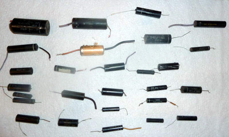

ein Sender auf Mittelwelle, kaum wahrnehmbarer Empfang auf UKW, verzerrter und leiser Klang bei Anschluß des MP3-Players. Es folgte das große Tauschen.
Selbst in der UKW-Box wurde ich fündig:
So sieht es von unten aus...da ich den Nachschub von Volker zu spät geordert hatte, mussten meine 0,047uF Wimas neuerer Bauart parallel zu 0,1uF mutieren.
