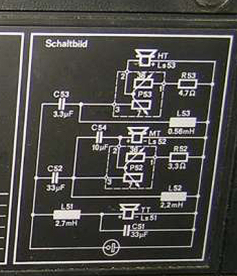

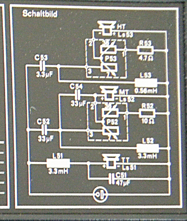

      Hallo grüsst euch,als ich bei mir die 1200 aufmachte saha ich doch ein falscher Elko für den Bass.Laut Schaltplan auf der Schallwand sollte da ein 47uF rein drin ist 33uF.Und am Mittelton Pegelregler ist anstatt 33uF ein 10uF dran.Habe commplet neue Litze rein gezogen drin ist 0,5 oder 0.6 jetzt ist 1,5mm Litze und die Anschlüsse Bananbuchsen spendiert da gibts mehr Kontakt wie bei den DIN Lautsprecherbuchse.Und da viel mir das auf mit den Elkos werde da auch neue reinmachen.Nu die frage soll ich es Original nach Plan nehmen die Werte oder die gleichen.Klang ist Supi so.

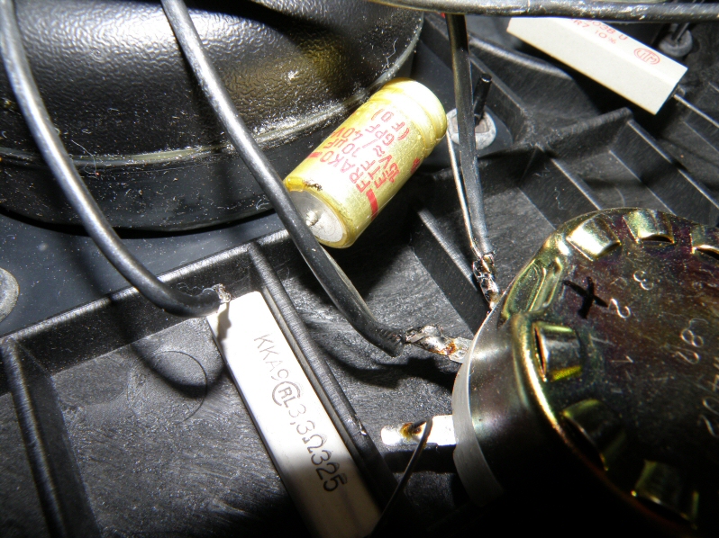

      Im Übrigen hat die Luftspule niemals nicht 3,3 mH. Der Widerstand am L-Regler hat auch 3,3Ohm (Photo) und nicht 10 Ohm (Aufdruck).
      Außerdem ist die Beschaltung des L-Reglers für den Mitteltöner etwas seltsam. Es ändert sich nämlich die Übergangsfrequenz in Abhängigkeit von der Reglerstellung. Normalerweise werden L-Regler eingesetzt um genau das zu verhindern, beim Hochtöner wurde es richtig gemacht.
      Also da stimmt noch mehr nicht.
      Meine Empfehlung ist, orientiere Dich an den tatsächlichen Werten in der Box, der Aufdruck wurde wahrscheinlich in Auftrag gegeben bevor die Box fertig entwickelt war.

      Der Schaltplan im Aufdruck macht tatsächlich beim zweiten Hinschauen keinen Sinn. Der Bandpaß für den Mitteltöner ist definitiv so Unsinn. Kannst Du vielleich die Weiche mal auf Papier im Aufbau abzeichnen? Dann sieht man, wie es wirklich in der Box aufgebaut was / ist.

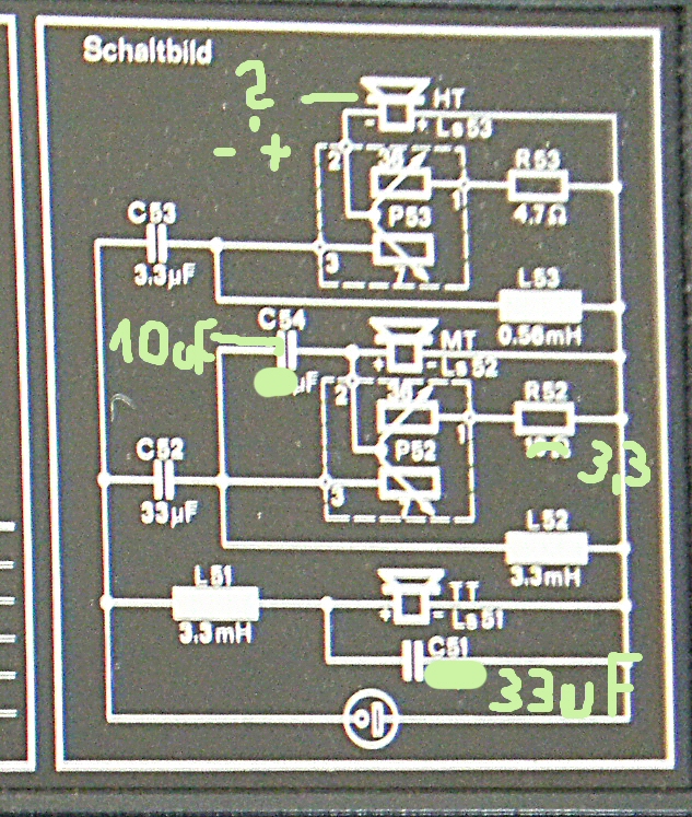

      Hi werde noch mal Box öffnen und auf dem Plan mit Grün werte reinschreiben was tatsächlich drin ist. ÜBERGANGSfreuqenzen laut aufdruck 440HZ und 3,7KHZ. Was gleich auf gefallen ist die ganzen Schrauben für die Schallwand die ins HOLZ Gehäuse gehen haben alle das Endlose sind auch keine Holzschrauben zu kurz auch.Die Boxen sind beide Original wurde nie was geändert vom Vater höchstens er hat sie als Labormuster bekommen,da stand frühr öfters Exotische Muster da z.b grosse Boxen von !!! Sylvania auch mal ein Receiver Siebdruck Sylvania.Er hate auch die ganze palette K&K da aber Original nix SABA Logo drauf auch den Tuner.Leute wenn ich das gewusst hätte frühr dan hätte ich es vor dem wegwurf gerettet.Er hatte auch ein SH600 aber da waren mehr Schueberegler dran wie die wo es zu kaufen gab.Ok werde mal die Box öffnen.Am liebsten wäre mir es die zwei Drahtpoti zu entfernen brauch ich nicht.Ich melde mich wieder.

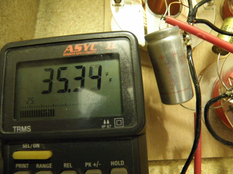

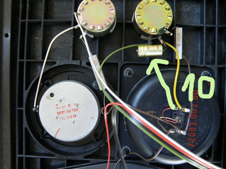

      So mal par Bilder gemacht.Zuerst mal die schrauben kleine ist Original zu kurz Spax perfekt.Plan ist so die was drin ist ist GRÜN der rest stimmt so nach Plan.ABER habe bemerkt laut Plan und am Hochtöner selber ist !!Verpolt!! angeschlossen.Zu dem Messgerät ich weiss eine anständige Kapa Messung nicht mit Multimeter,das was anzeigt Soll-33uF Ist-36uF die liegen alle bei 36uF, IM Ausgelöteten zustand natürlich gemessen.Optisch einwandfrei,der MKT ist auch OK.Über den Spulen Wert kan ich nix sagen,könnte sie ausbauen und mit auf Arbeit da haben wir Gerätschaften zum so was messen.Ach der Hochtöner ist verpolt angeschlossen!Anscheinend normal laut Googel.Das mit Bipolar und so weiss ich bei weichen kondens einbau.Ich lass die erst mal noch drin,aber wie gesagt würde gerne die beiden dreher tot legen.
      Hier Plan mit Echtwerte.
      10uF am Poti für Mittelt und Widerstand.
      Hier der 10uF
      Das sind die 33uF.

      Die Elkos in einfacher Multimeter-Messung scheinen auch noch gut in der Toleranz zu liegen, wenn man bedenkt wie groß toleriert Elkos für Standardanwendungen sind.
      Die Abweichung der Werte vom Boxaufdruck kann etliche Ursachen haben.

      Die Weiche ist etwas merkwürdig aufgebaut...
      Erstmal der Tiefpass:
      Trennfrequenz ist laut Angabe 440 Hz, mit Spule und Kondensator wohl 12 dB ungefähr nach Linkwitz/Riley abgestimmt. Wenn man für den TT 4 Ohm annimmt, kommt man nach Lehrbuchmäßiger Abstimmung auf 45µF und 2,9 mH. Das sollte nach Angabe also stimmen. Demnach wären hier 47µF statt der eingebauten 33µF eigentlich besser.
      Hier könnte in der Serie ein etwas kleinerer Elko zum Einsatz gekommen sein, um die Übernahmekurve nach oben zum Mitteltöner etwas flacher zu machen. Ich würde eine 50mm Kalotte auch nicht so tief ankoppeln, das geht auf die Belastbarkeit, und meist haben die Mitteltöner auch einen erhöhten Klirrfaktor untenrum.
      Der Mitteltöner ist echt merkwürdig angekoppelt. Wenn man den Filter einzeln betrachtet, ist es eigentlich eine Art dritter Ordnung, aber auch nicht wirklich. Dazu ist der Kondensator direkt vorm Mitteltöner viel zu klein. Nach oben hin läuft der Mitteltöner einfach frei aus, hat also keinen Tiefpass zum Hochtöner.
      Der Einbau des Reglers ist auch sehr merkwürdig, Beim Verstellen beeinflußt er vor allem die Filterkennlinie, wie KOR schon angemerkt hat. Das kann man machen, habe ich aber so noch nicht gesehen. Eventuell hat der Entwickler hier sogar die geringe Induktivität des Drahtwiderstandes mit berücksichtigt, mir erschließt sich das leider nicht.
      Was mich besonders stört, ist die fehlende Begrenzung des MT nach oben. Seidenkalotten sind zwar recht gutmütig und rollen normalerweise nach oben ohne besonders böse Resonanzen aus, aber toll ist sowas nicht. Ich würde da zumindest ein 6 dB Filter nach oben nehmen.
      Der Hochtöner ist wieder mehr oder minder Lehrbuchmäßig mit einem 12 dB Filter nach Bessel nach unten abgetrennt. Da passen auch die Werte. Der Regler ist hier auch so, wie KOR beschrieben hat, richtig eingebaut, daß er die Kennlinie nicht verzerrt.
      Zuletzt zu den Spulen... ich kann mir auch nicht recht vorstellen, daß die großen Luftspulen tatsächlich 3,3 mH haben sollen, dazu sind bei dem Kerndurchmesser eigentlich zu wenig Windungen drauf. Ich versuche mal etwas zu rechnen, nur so zur Plausibilisierung.
