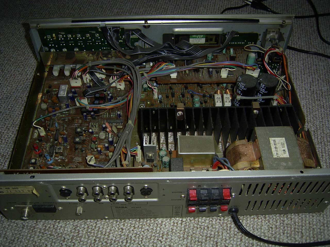

      Daraufhin habe ich festgestellt, dass im Bereich des Ein-/Ausschalters zwei sehr große Kondensatoren waren - sie hatten etwa die Größe zwischen Baby- und Monozellen. Am Gehäuse stellte ich fest, dass schon Säure ausgetreten war. Kann es sein, dass es sich hierbei um die Speicherkondensatoren handelt und dass diese ihre Funktion aufgrund Überalterung aufgegeben haben? Auf den Kondensatoren steht: 56 Volt 8700 uF
      Für Antwort herzlichen Dank!

      du meinst sicherlich diese beiden schwarzen, großen Kondensatoren, die man hier mittig rechts im Bild erkennt, oder?
      Das sind allerdings nicht die Kondensatoren, die hf500 / Peter meinte. Die Aufgabe dieser beiden dicken Dinger ist es die Versorgungsspannung des Verstärkers zu puffern.
      Für den Senderspeicher muss es noch gesondert etwas geben.
      Meinen habe ich leider grad nicht zur Hand, kann also nicht nachschauen.
      Aber zumindest sind jene, die du suchst, nicht soooo groß :)

      nein, dass sind die Ladeelkos des Endstufennetzteiles.
      Tauschen gegen 10000µ/63V, der naechstliegende Normwert.
      Wenn wirklich Elektrolyt ausgetreten ist.
      Feststellen, ob es nicht doch Kleber ist.
      Die gesuchten Pufferkondensatoren sind wesentlich kleiner.

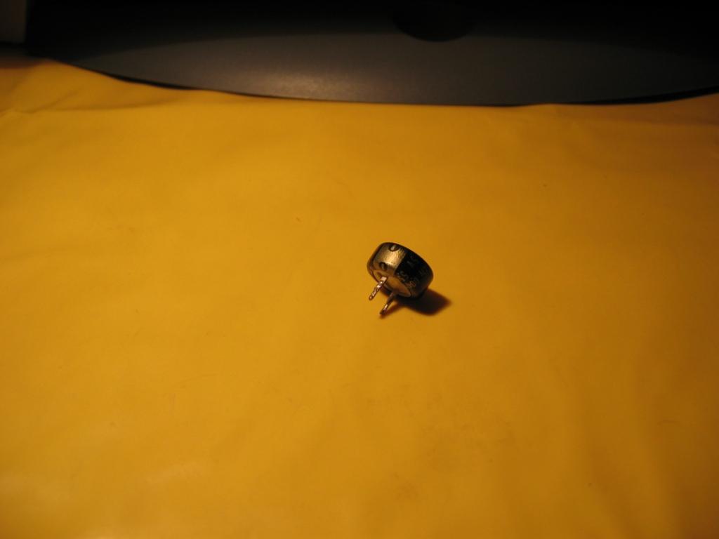

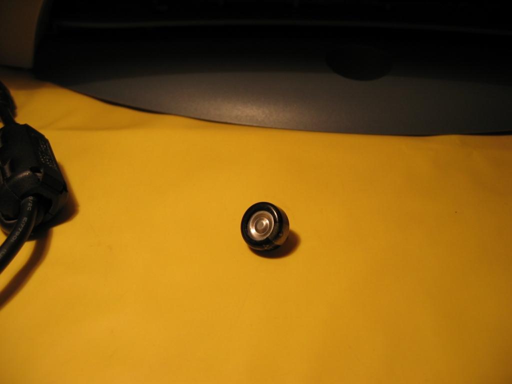

      Hallo, vielen Dank für die Bilder, ich werde mal nach solchen Elementen Ausschau halten und nochmal berichten.
      Wie lange sollte der Receiver die Programme bei intakten Kondensatoren halten können. Ich muss hinzfügen, dass ich die gesamte Stereoanlage mit einer Steckdosenleiste stromlos mache.
      Viele Grüße - Johema
