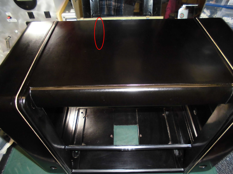

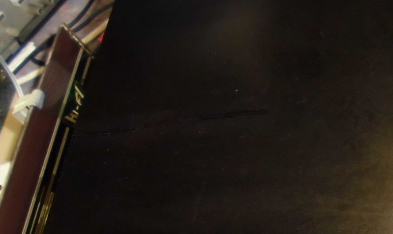

      eben mal die Ergebnisse.
      Leider hatte ich keine Bilder vor der Reparatur gemacht, aber es war eben ein Riss im Dach eines SABA Club von etwa 10 cm Länge, verursacht vermutlich durch Schlag beim Transport.
      Ich habe den Riss erst mal von unten mit einer Acrylplatte verstärkt und verklebt und den Riss nun mit einer Mischung aus 2K-Kleber mit Bakelitstaub mit einem feinen Spatel verspachtelt. Reste habe ich sofort abgenommen, nach einem Tag habe ich den Riss mit 400er Papier leicht abgeschliffen und anschließend mit dem Dremel und einer Kunststoffbürste egalisiert. Zwei Mal polieren und so siehts aus, im Tageslicht kaum erkennbar.
      Bei Rissen ohne Ausbrüche nur noch so !!
