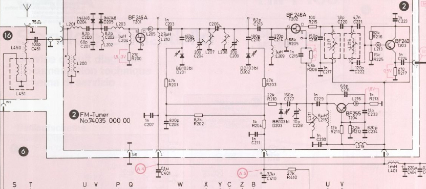

im vorliegenden FM-Tuner eines MT201 arbeitet der Oszillator T204 (BF255) nicht.
An R213 messe ich an einem funktionierenden FM-Tuner 114 MHz, 60 mVss (Tastkopf 10 MOhm 16pF), am defekten kein Signal. Alle angegebenen Spannungen stimmen. Den Transistor habe ich aus dem funktionierenden FM-Tuner getauscht. Ohne Erfolg, der Transistor ist OK. Dann habe ich die keramischen Kondensatoren ersetzt – keine Änderung. Die Spulen sind alle ohmsch OK.
Hat jemand eine Idee ?
