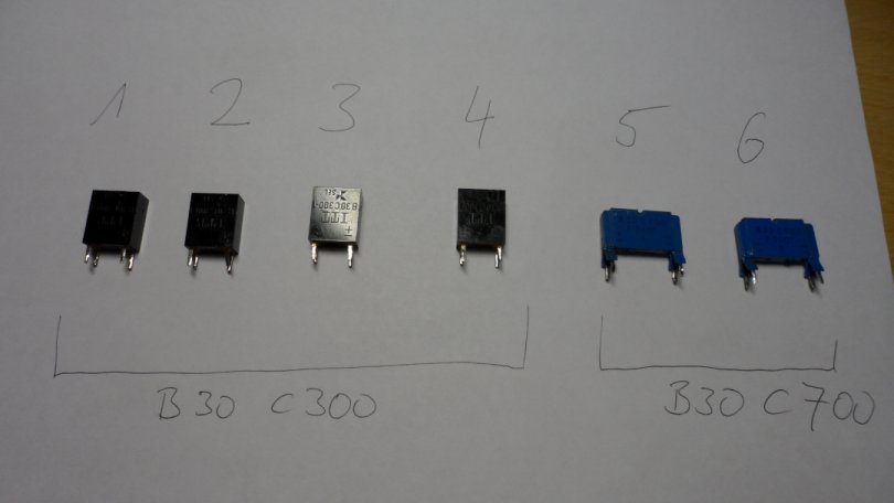

      Ich hatte mir ausgebaute und optisch einwandfreie Selengleichrichter zurückgelegt, die ich präventiv ersetzt hatte. In den Geräten hatten sie aber (noch?) keine Fehlfunktion erkennen lassen und zeigten kein Aufwölbung oder Risse.
      Wäre es empfehlenswert, sie nochmal zu verbauen?
      Die vier schwarzen ausgebauten Klötzchen ITT B30C300 stammten ausnahmslos aus Saba 9241 und Saba 9260 Geräten. Die Plattenfläche ist hier ca. 1 Quadratzentimeter.
      Die beiden blauen Siemens Selengleichrichter B30C700 (sie stammen ausnahmsweise nicht aus Saba 92xx Geräten) haben keine Kunststoffummantelung. Sie sollten also ihre Verlustwärme besser abführen können. Die Plattenfläche der Siemens Typen ist ca. 2 Quadratzentimeter, also doppelte Fläche der kleineren ITT Typen. Sind sie noch in besserem Zustand als die ITT in schwarzem Kunststoffgehäuse?
      Hier die untersuchten Selengleichrichter, der Reihe nach durchnumeriert:

      Hier sind die Ergebnisse:
      Deutlich ist zu sehen, dass bei allen sechs Se-Brückengleichrichtern die Diodenstrecken unterschiedlich gealtert sind. Keiner der Brückengleichrichter kann noch als "so gut wie neu" bezeichnet werden!
      Insbesondere Nr. 3 zeigt bei einer der Diodenstrecken eine auffallend hohe Vorwärtsspannung von ca. 3V, die eigentlich (nach typischer Kennlinie) nur 1,1 Volt betragen dürfte. Auch andere Diodenstrecken der Gleichrichter zeigen Alterung soweit ihre Vorwärtsspannung 1,5 V übersteigt. lediglich die Gleichrichter Nr. 2 und Nr. 5 sahen noch einigermassen gut aus. Diese beiden behalte ich in meinem "Notfundus", die übrigen wandern in den Schrott.
      Hier ist es so, dass die Messung der blauen B30C700 Siemens bei den gesunden Diodenstrecken auch bei 700mA Nennstrom nur eine Vorwärtsspannung von ca.1,1 V ergibt, da ja die Fläche dieser Typen um den gleichen Faktor von ca. 2 grösser ist wie der Nennstrom von 700 mA (gegenüber den ITT). Trotz des höheren Stroms ist Strom/Fläche ja etwa gleich.
      Ergebnis.
      Von den sechs zuvor nach rein optischen Kriterien (und der Tatsache, dass die Geräte noch keine Fehlersymptome damit zeigten) für noch gut gehaltenen Selengleichrichtern waren tatsächlich zwei Dritttel elektrisch nicht mehr "gut" und sogar einer (Nr. 3) sehr stark gealtert, mglw. schon kurz vor dem Ausfall.
      Nach diesem Ergebnis, kann ich nur empfehlen, die Selengleichrichter grundsätzlich zu ersetzen - auch wenn sie noch gut ausschauen oder sie wenigstens so wie hier elektrisch zu testen, ob sie noch gut genug sind.

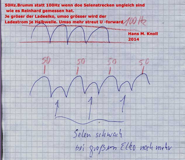

      Hallo Reinhard,
      was meinst Du mit Brumm -- die Brummspannung an dem Elko ?
      Es haengt ja nur das Relais-Modul dran, die Hoehe der Brummspannung
      spielt also eigentlich keine Rolle.

      Michael, Achim,
      Ihr habt beide recht - der Brumm hat in der Funktion keine störende Auswirkung.
      Ich habe direkt am Elko gemessen. Mir war der AC-Anteil aber nicht egal. Ich hatte auch mit den vorgesehenen 470µF nie ein Relais-Schaltproblem, da ich auch den 47 µF Elko bei dieser Kapazität belassen hatte. Michael hat das ja beschrieben, das Eine bedingt hier das Andere.

      Ja, das ist mir auch unklar -- daher die Frage ...
      Bei den DIL-Bruecken habe ich schon Unterschiede
      von ca. 10 % gemessen, wobei ich nichts zum
      Hersteller sagen kann (weil ich es nicht mehr weiss).
      Das duerfte eigentlich nicht reichen fuer den Effekt,
      da die Spannung ja auch kaum belastet ist.

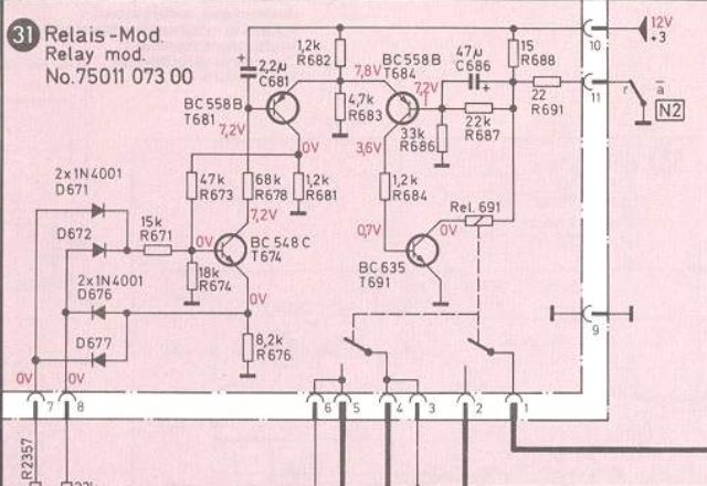

      Das (zweite) Relais auf dem Netzteilmodul wird bei allen 92xx auch von der +3 gespeist.
      Wenn jetzt beim Einschalten beide Relais ungefähr zur selben Zeit anziehen, und auf dem Netzteil noch das Originalrelais mit 100 Ohm Spulenwiderstand sitzt, das auf dem Lautsprecherrelaismodul aber ersetzt wurde - die heute üblichen Typen haben alle um die 350 Ohm Spulenwiderstand - dann holt sich das niederohmige Relais auf der Netzteilplatte den ganzen Saft und das Lautsprecherrelais zieht nur schleppend an.
      Beide Relaisspulen liegen parallel an der +3. Wenn beide Relais durch baugleiche neue ersetzt werden, müssten sich wieder ausgeglichene Verhältnisse beim Anzug einstellen.
      Seltsam. Die neuen Relais benötigen weniger Leistung für die Spule, wenn das Netzteilrelais "schon durch" ist, sollten also genügend Reserven im 470µ gespeichert sein.
      Vielleicht ergibt sich mit einer Verzögerungskapazität von 100µ oder 220µ doch ein anderer Kurvenverlauf, ein flacherer Anstieg der Spannung an der Spule. Möglich, dass neben dem C auch noch z. B ein Widerstand angepasst werden muss.
      Mit 47µ geht es ja auch flott, und das Einknicken der +3 stört nicht.
      Jetzt muss das Schaltbild her:
      Man muss ja nach dem Aufladen des C686 eine möglichst steile Flanke, wie bei einem Schmitt-Trigger bekommen.

      Danke fuer das Bild -- das ist R 688 -- wenn das Relais anfaengt, Strom
      zu ziehen, faellt ueber dem Widerstand zunehmend Spannung ab, und der
      Transistor T 684 reagiert schneller. Das klappt aber nicht, wenn die Eingangsspannung einbricht ...
