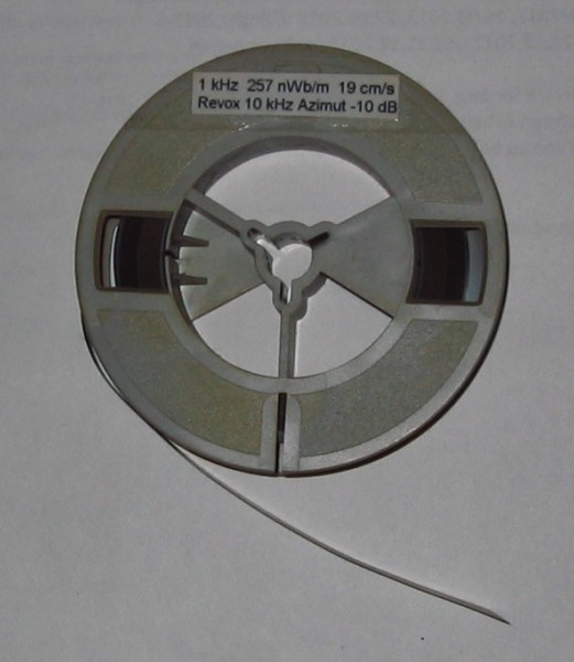

      Bezüglich Abgleich, nach wie vor biete ich einige Testbänder an, wie beispielsweise Pegelton und Geschwindigkeit zu relativ günstigen Preisen. Auch habe ich Pegelton gemäß Revox 257 nWb/m kombiniert mit 10 kHz für Einstellung Azimut, siehe Bild. Preise habe ich momentan nicht im Kopf, Gegend um die 30 Euro. Die Bänder sind ungebraucht, "jungfräulich".
