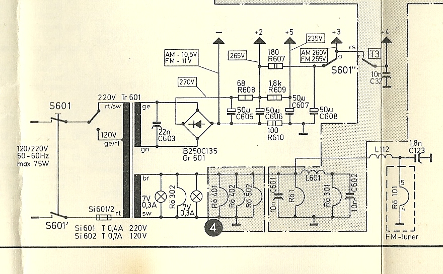

      Ich habe dieser Tage meinen ersten Saba-Röhrenreceiver auf den Tisch bekommen und habe eine Frage, das Netzteil betreffend. Dort ist eine Brücke von Siemens verbaut, die mich an entweder einen der ersten Silizium-Brücken oder noch einen der letzten Selen-Gleichrichter erinnert. Wer könnte mich über den hier verbauten Gleichrichter aufklären, der mir so um die Mitte herum einen leicht aufgewölbten Eindruck macht. ich habe schon mit Testlampe über dem Sicherungshalter probiert- die Lampe geht nicht langsam aus, wie sie sollte, die Skalenlämpchen leuchten aber. Meine Vermutung...Heizkreis in Ordnung, Trafo ganz,aber evtl. die Siemensbrücke defekt. Der Plan zum Gerät war auch mit dabei, wenn benötigt, kann ich den einscannen und hochladen.

      Der DUROLYT 22nF C603 liegt parallel zur Wicklung zum SELEN.
      Der Selen die Beule sieht nicht normal aus.
      Einen der gelben Leitungen abloeten. was ist?
      Wenn die Lampe wieder hell bleibt, den C603 abloeten.
      Dann muss der Fehler dort sein.
      Wenn lLampe dunkel: der LADEELKO 50uF C605
      Die Leitung zum SELEN wieder an- und die dicke gelbe vom SELEN zum ELKO -ablöten.
      Lampe ? jetzt dunkel, ELKO defekt oder nicht formiert.

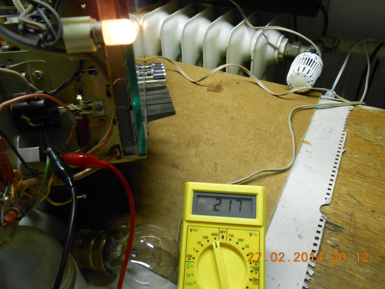

      Zuerst habe ich den Durolyt einseitig abgezwickt und eine Wechselspannungs-Zuleitung am GL abgelötet. Beim Einschalten bleibt die Lampe für ein-bis zwei Sekunden hell und wird dann dunkler, gleichzeitig leuchten die Skalenbirnchen langsam heller, das wars dann fürs Erste. Als Nächstes könnte ich die Plusleitung vom GL ablöten, die Zuleitung zum GL wieder dran, dann sollte ich feststellen können, ob der GL in Ordnung ist....
      So, nun habe ich dem GL seine Wechselspannung wieder angelötet und den Pluspol, der zu C605 und R608 geht abgelötet. Eingeschaltet messe ich am Plus des Gleichrichters 216V+, soweit bis jetzt..
      Der GL hängt hier alleine an der Wechselspannung des Trafos, die Lampe dunkelte langsam, die Röhren fangen an zu heizen.
      Dann habe ich den Ausgang des GL gemessen, beim Einschalten geht die Gleichspannung langsam von ca. 210V- bis auf 218V hoch, hier ohne Last.

      Wenn am Pluspol vom SELEN kein Kondensator liegt, sind das 100 Hz positive Halbwellen.
      Der Mittelwert den die VMs zeigen ist dann niedrig, also wird als scheinbar falsch angezeigt. Du musst einen Kondensator /Elko, nicht den vom Radio,hinlegen.
      Wenn der aber anliegt, wird der SELEN invers belastet und kann dass auch einen Fehler (Sperrverhalten) haben.
      Was die Kollegen vorher meinten. kannst Du sehr wahrscheinlich vergessen,
      der (51) oder 68 Ohm nach dem Ladeelko sieht wie neu aus, das kannst Du ja noch klaeren.
      Hans
      Hallo auch von mir,
      prüfe bitte auch mal, ob der Wert des Widerstandes vom Minuspol des Gleichrichters zum Chassis stimmt. Geht er gegen Null Ohm, könnte es sein, das bei dem einen der beiden Netzteil-Becherelkos die notwendige Isolation zum Chassis hin defekt ist. Die SABAs erzeugen durch diese Schaltungsart wohl ganz gerne die negative Vorspannung für die G1 der Entstufenröhren sowie zur Ansteuerung der Stereo-Anzeige beim Plattenspieler-/Tonband-Betrieb (ist bei den Konstanz-Serien auch so).
      Der gegen das Chassis isolierte Becherelko müsste derjenige sein, zu dem die grüne Leitung vom Gleichrichter geht.
      Fehlt die negative Vorspannung an den Endstufenröhren, kann das eine Ursache für den hohen Strombedarf sein, welcher der Netzteilsicherung zum Verhängnis wurde.
