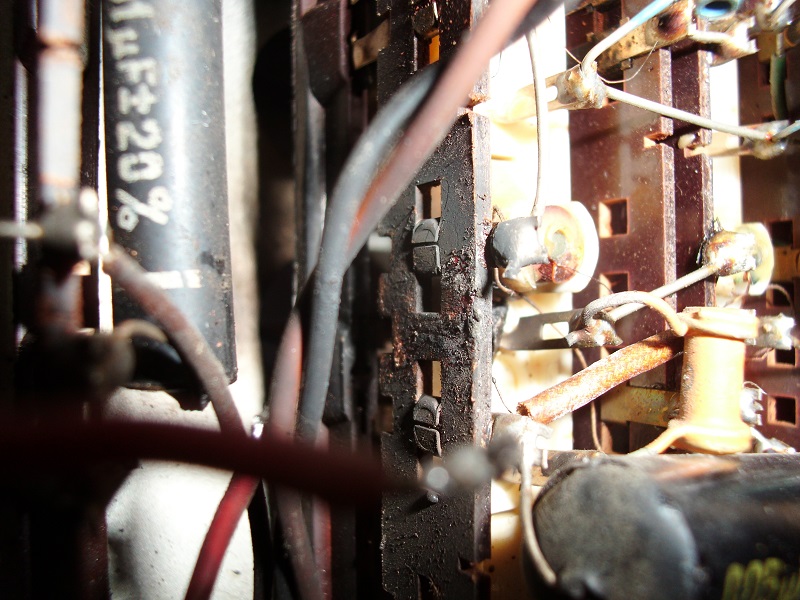

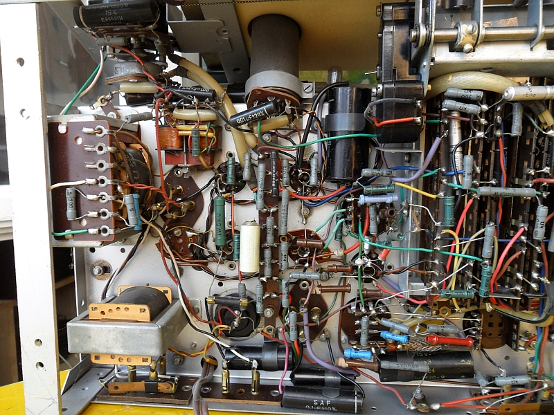

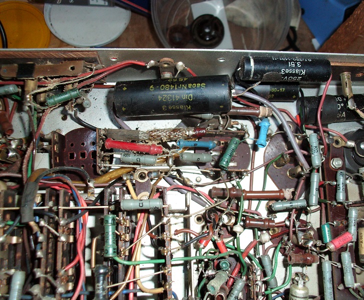

Jetzt habe ich das Chassis mal rausgezogen und mir das Innenleben begutachtet.

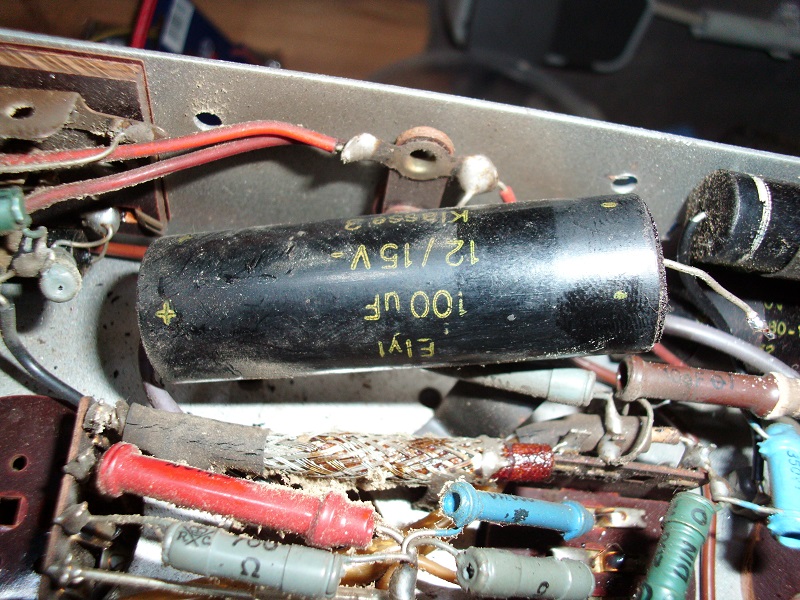

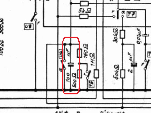

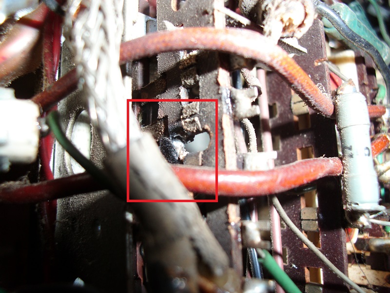

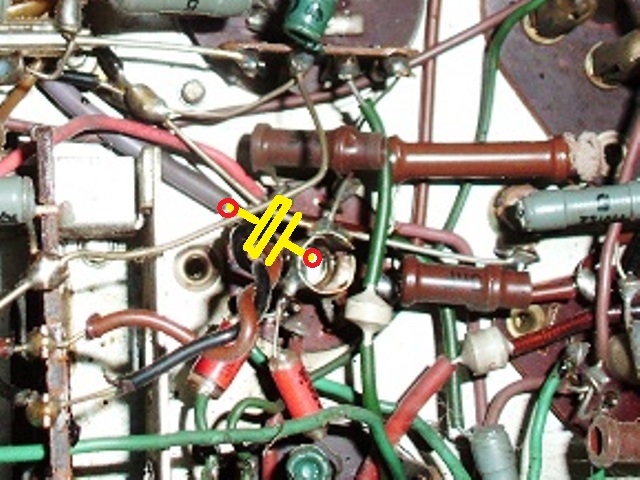

Dieser Elko ist in der Ersatzteilliste mit 100 pF angegeben.
Kann das ein Druckfehler sein ? Wer kann mir helfen ?
Der Elko geht mit + zur EAF42 (Pin 1 )
