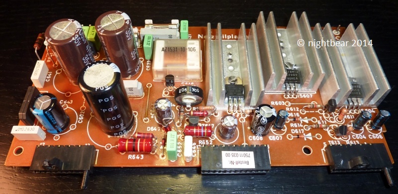

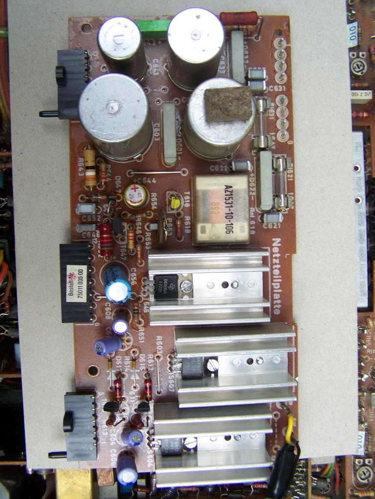

      man sieht, daß der C643 und auch der C603 wohl durch aufsteigende Wärme der beiden dicken Gleichrichter auf der Grundplatte verfärbt sind. Das muß noch nichts heißen, aber wenn die Elkos lange Zeit hohen Temperaturen ausgesetzt sind, machen die schon mal schlapp.
      Die Elkos in der Bauform bekommt man heute nur noch schlecht, da muß man mit vorhandenen Typen etwas kreativ werden. Aber die Werte bekommt man beim blauen C recht gut. Ich hatte mal wegen etwas anderem ein Bild vom Netzteil gemacht, so kann das z.B. aussehen:
      http://saba.magnetofon.de/showtopic.php?threadid=2646?
      Generell würde ich die Gleichrichter und Elkos gleich alle tauschen, dann hast Du da erstmal Ruhe. Bei den Gleichrichtern nimm einfach eine Handvoll B80C1500 (Polung müsste -~+~ sein).
      Vor allem die grauen und grünen Hermann Gleichrichter sind gern mal Ausfallkandidaten.
      Wenn Du gewechselt hast miß nochmal die Spannungen (die 33 V an C 643 sind eindeutig zu wenig!) und dann sehen wir weiter.

      Da haben die Entwickler wirklich gepennt. Das merkt man auch immer daran, wie warm die ganze Netzteilplatine wird. Bis auf Ausnahmefälle mit extremer Lautstärke immer deutlich wärmer als die Endstufen. Da sind die Elkos natürlich schnell am Ende. Bei meinem Netzteil waren die großen (3.300 und 4.700) total im Eimer, da war auch dei Spannung weit abgesunken, einen Glr hatte es zerrissen.
      das ist ganz einfach: Der Zentrale Lötpunkt der Elkos ist immer der Pluspol, von den 3 Lötpunkten, die im Dreieck darum liegen, ist nur einer mit der Schaltung verbunden (Minuspol) die beiden übrigen sind nicht belegt.
      Welcher der 3 als Minuspol dient, siehst Du auf der Printseite der Platine.
      Das ist relativ einfach. Mach' Dir eine Liste mit den Elkos, und suche Dir für die großen Becher (die Du so nicht mehr bekommen wirst) einfach gute Elkos mit der gleichen Kapazität und Spannungsfestigkeit. Möglichst großes Rastermaß (7,5 oder 10mm) und die löstest Du entsprechend ein (Drähte entsprechend vorbiegen, nicht mit Gewalt reinzwängen). Achte dabei auch darauf, ob die (-) Pole des ursprünglichen Elkos eventuell mit Draht verbunden werden müssen, ich meine aber, auf der Platine ist das nicht nötig. Und wenn Du es richtig gut machen willst, kannst Du etwas Kleber (z.B. Pattex) nehmen, um die Eklos zu sichern. Ist aber normalerweise überflüssig.
      Es ist etwas Kreativität gefragt, dann geht das sehr gut.

      Hi Dieter, Achim, Gunnar,
      mit den Bildern sollte das ja recht klar sein. Der Elko links unten im Bild
      von Achim in Post 30 ist original ein 470 uF / 63 V. Die Spannung da ist
      aber leicht etwas hoeher, und die heutigen Elkos haben weniger Reserve
      als die originalen -- also besser einen 100 V Typ waehlen. Ich nehme da
      immer einen Panasonic FC mit 680 uF / 100 V. Der passt gut rein (ist aber
      groesser als der von Achim gewaehlte). Die etwas hoehere Kapazitaet
      ist hier auch nicht schlecht (die alten mit 470 uF hatten meist auch eher
      560 ... 600 uF).
      Ausserdem sollte man diesen idiotischen Heizwiderstand (eingerahmt im
      frueheren Post von Achim) entfernen, und durch einen Widerstand mit
      47 kOhm ersetzen (dann reicht 1 W). Ebenso den zweiten von der Sorte,
      der sitzt unter der linken Endstufenplatine. Diese beiden Widerstaende
      dienen der raschen Entladung der Endstufen-Elkos nach dem Ausschalten,
      und brauchen auf keinen Fall so niederohmig (3,9 kOhm) zu sein. Dann faellt
      die unnoetige Heizung unter den Elkos und unter der linken Endstufe weg ...

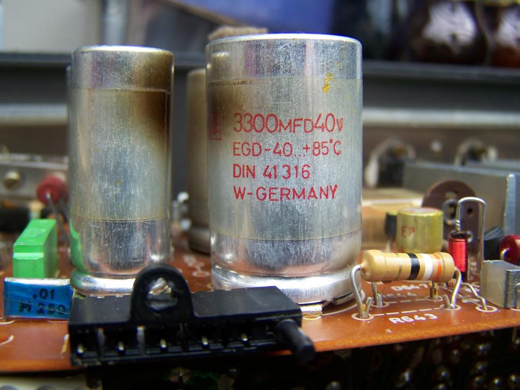

      Ich habe auch gerade einen 9241 auf dem Tisch -- selbes Bild, auch
      Hitzespuren an den Elkos, und der 3300 uF / 40 V hatte einen Schluss --
      zum Glueck hat der Sicherungswiderstand angesprochen, bevor sonst
      etwas gestorben ist -- also zum Glueck kein Problem.
