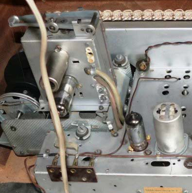

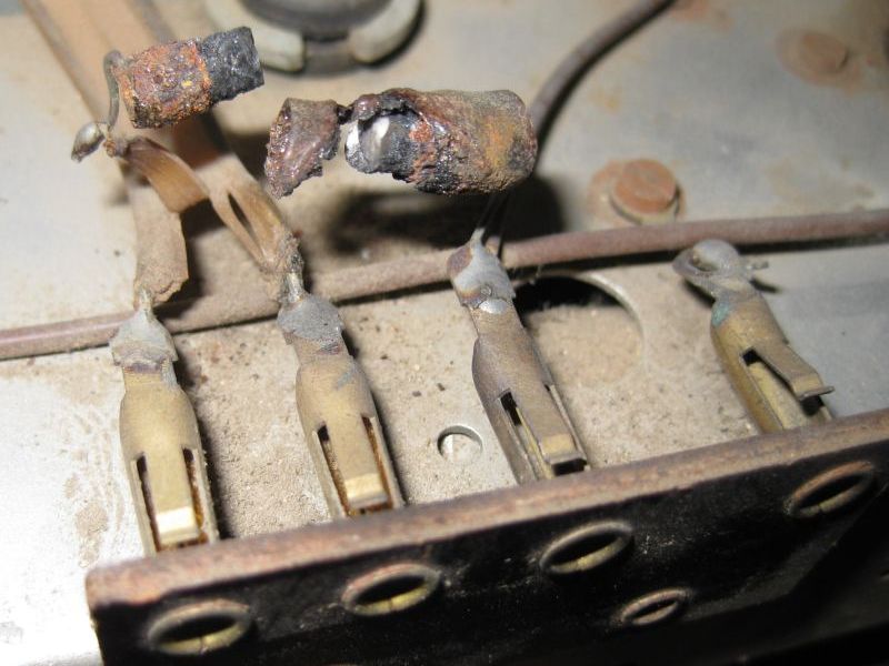

      Da ist am Antenneneingang ein Bauteil explodiert... Die Rauchspuren finden sich auch an der Gehäuserückwand, der Verkäufer war es also wohl nicht. Das Bauteil wirkt irgendwie, als sei es nachträglich eingebaut gewesen. Auf einem Vergleichsfoto von www.radiomuseum.org ist das Bauteil überhaupt nicht zu sehen:
      Laut Schaltplan könnte es sich ja um einen Widerstand 500 Ohm handeln. Aber warum ist er abgeraucht? OK; die Netzantenne war eingesteckt, das verheißt ja nichts Gutes. Aber selbst dann verstehe ich nach Schaltplan noch nicht, wohin der Strom geflossen ist...
      Was meint ihr dazu?

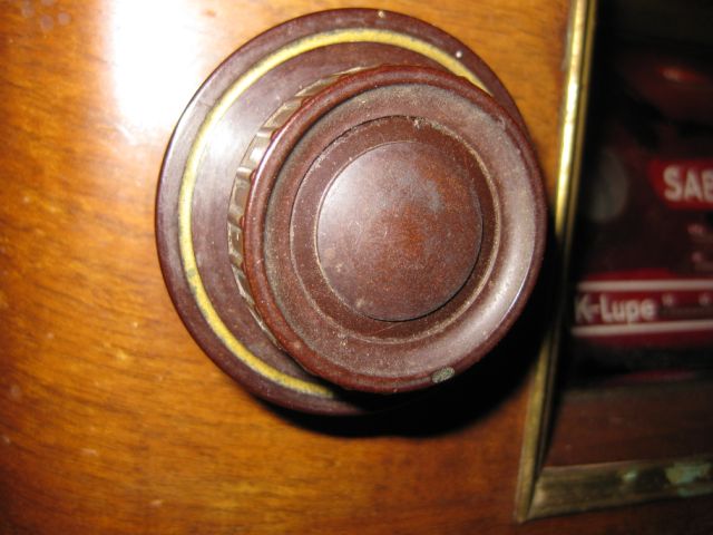

      P.S. Ach ja, einer der beiden kleinen Knöpfe (Lautstärkeregelung) hat keinen Messingring mehr:
      Hat vielleicht jemand von Euch noch solch einen Knopf, den er mir abtreten würde (natürlich nicht umsonst)?
      Hallo Claus,
      bei Blitzeinschlägen bzw. wie auch immer verschleppten Überspannungen oder atmosphärischen Entladungen weiß man nie so genau, welchen Weg der Strom genommen hat.
      Da gibt es die unmöglichsten Varianten und Schadensbilder...
      Du solltest aber auf jeden Fall den Übertrager im UKW Eingang einer Sichtkontrolle unterziehen und ihn durchmessen.
      Auch den Trennkondensator zum LMK Teil hin und den für die Netzantenne solltest Du prüfen oder ersetzen, wobei sich bei der Netzantenne eher eine Stilllegung anbietet.

      Es gibt keine Netzantenne und der UKW Eingangstrafo das Minidings. kann keine 220v aushalten. Das haette ich anfüegen muessen.

      P.S. Henri, mit sehr viel Glück kriege ich noch so einen Knopf von jemandem, der mir für ein paar Euro Meersburg W II - Ausschlachtteile verkaufen will... Schöner wäre das ja :)

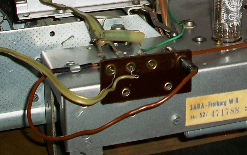

      die Netzantenne ist beim MEII genauso wie beim FBII:
      (Auf dem Foto steckt sie unsinnigerweise in der Erdungsbuchse.)
      Die braune Leitung geht nach rechts zur Spannungswählerplatte des Netztrafos und ist dort an die dritte Ader der Netzzuleitung angeschlossen, endet also im Nichts.
      Es handelt sich - wie Du sagst- nicht um eine Netzantenne mit Kondensator an einen der Pole der Netzleitung, sondern die Kopplung zum Stromnetz erfolgt über den dritten Draht kapazitiv.

      Auf meinem Schaltplan (uploadet) gibt es keine Netzantenne die am Netz liegt.
      Im Netzkabel ist eine 3te leitung (isoliert) mit enthalten, die am / im Netzstecker blind endet.
      Wenn die, was es gibt, jemand an die ERDE angeschlossen hat und einer der Cs am Netzeingang hat einen Schluss geht das mit Blitz.
      EDIT: Leute machen den SABA Stecker ab weil der nicht in die Dose passt. Machen einen Schuko dran und schliessen die "ERDE" an,das meine ich.
      Weil ich das kenne.
      Ein NETZANTENNE üblicher Art hat einen Kondensator der am Netz liegt, aber ohne Drosseln am Netzeingang gibt es keine Netzantenne und im Schaltbild ist nichts zu sehen. Daher bin ich blind.

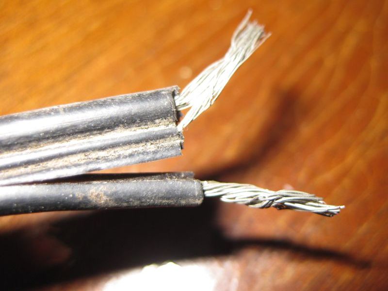

      Und so sah das Ende vom Netzkabel aus:
      Da hat der Verkäufer also Phase auf die Antennenbuchse gegeben... :ugly2: Schade, dass er den Stecker nicht andersherum eingesteckt hat.
      Wo der Netzstrom nun aber hingeflossen ist, das verstehe ich leider immer noch nicht :(
