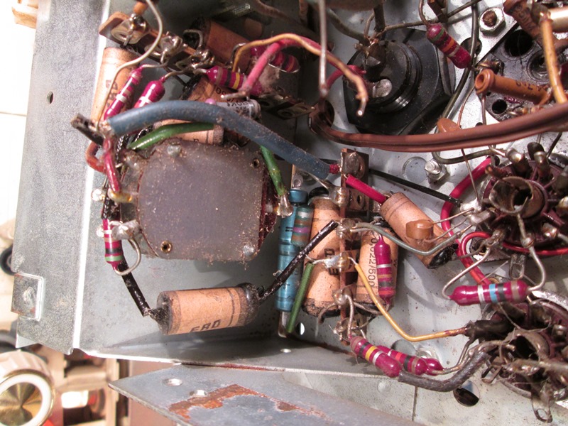

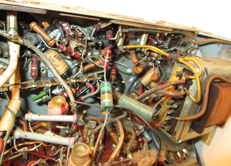

      Für den Wechsel der Kondensatoren noch ein paar Details:

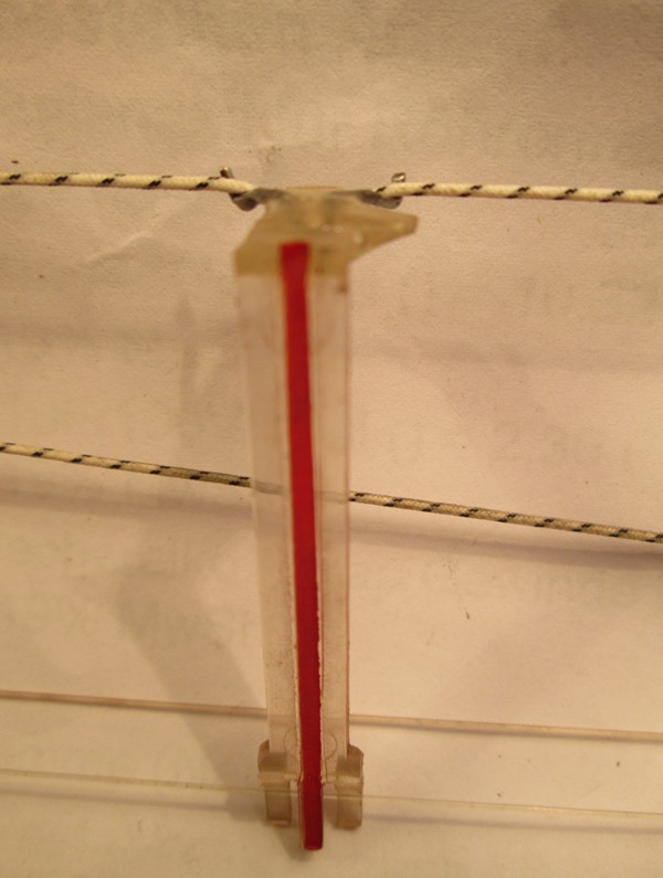

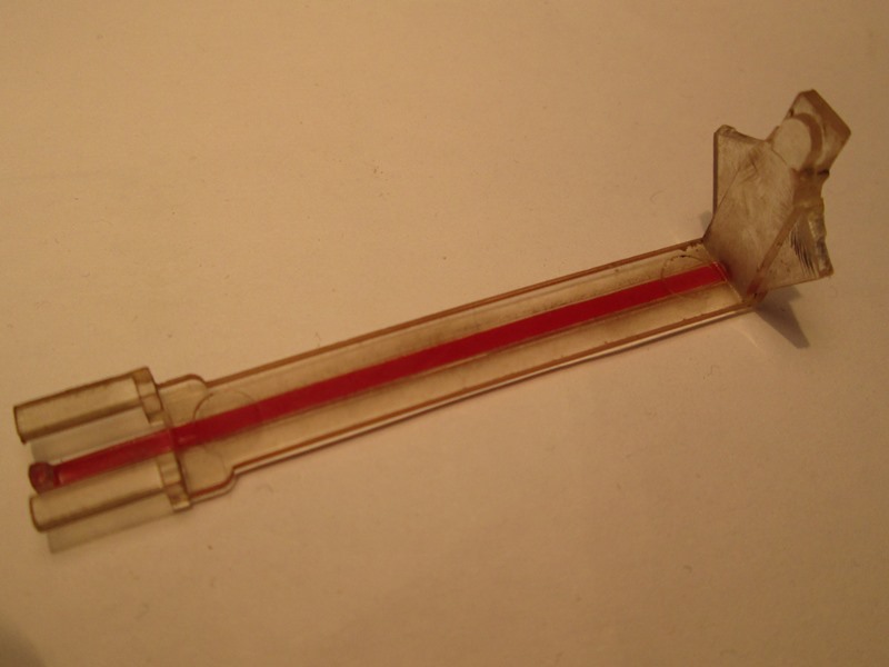

      Der Skalenzeiger lag lose im Gehäuse. Dessen Reparatur hat echt lange gedauert:
      Da musste eine Büroklammer herhalten:
      Es sind Miniteile:
      Zwei 0,8mm Löcher mussten in den Rest des Zeigers. In diesen wurden die Büroklammerteile mit Epoxidkleber fixiert:
      Das Ergebnis:

      Nach dem Kondensatortausch spielte das Radio auf AM, nicht auf UKW. Ich fand eine korrodierte und gelöste Masseverbindung zu einem Blech im
      UKW -Teil. Nach deren Erneuerung kann ich mit diesem Blech den Abstimmbereich verändern, indem ich es leicht verschiebe. Warum?

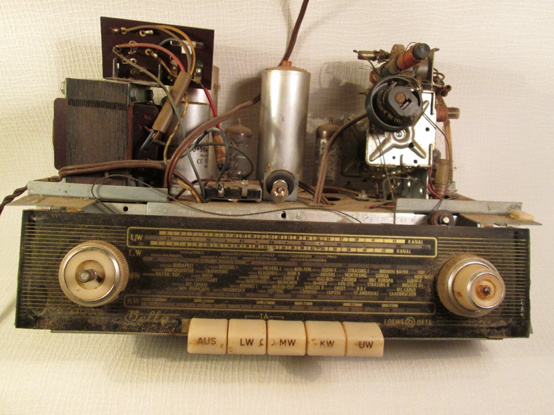

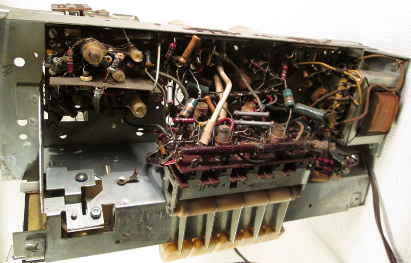

      Den derzeitigen Stand des Chassis seht Ihr auf den beiden nächsten Bildern. Da der neue Lade- / Siebelko im Durchmesser größer als der alte ist, musste der Gleichrichter mit neuem Innenleben (4x1N4007) in senkrechte Position - mit einem 100 Ohm Widerstand "Huckepack":

      nein, da gibt es kein weiteres Teil. Ich habe noch so ein Schätzchen - in noch schlimmeren Zustand - und das sieht im UKW-Teil genau so aus wie dieses. Ich habe das Blech jetzt so eingestellt (hingebogen), dass mein Lieblingssender einwandfrei am linken Skalenrand zu hören ist...... Damit stimmen auch die Frequenzen auf der Skala.

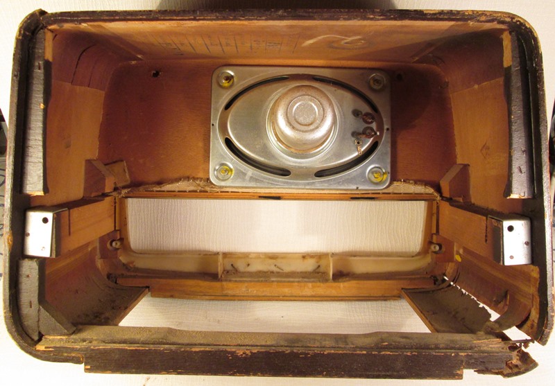

      ich weiß nicht, ob ein so alter thread noch einmal aufgemacht werden darf... Ich hatte 2014 versprochen, über das Gehäuse weiter zu informieren. Zwischenzeitlich gab es Überlegungen, dieses farbig zu gestalten. Ohne viel Worte hier ein paar Bilder zum Thema: "Man gebe es einem Tischler":

      Trotz der zahlreichen Fotos ist mir noch nicht klar, wie Du genau die komplett aufgerissene runde Kante wieder zusammengefügt hast?
      Von Innen etwas zur Stabilisierung eingeleimt, bevor außen dann gespachtelt wurde?

      Das Gehäuse war, wie auf den Bildern unschwer zu erkennen ist, ziemlich hinüber, als ich es bekommen habe. Interessanterweise hat nicht die alte Verleimung versagt, sondern das direkt daran anliegende Holz. Daher war ich zuversichtlich, mit Weißleim eine ordentliche Verleimung hinzubekommen. Dabei sind diverse Zwingen und Spanngurte zum Einsatz gekommen. Der vordere Teil des Gehäuses ist ja durch den Rahmen und die Schallwand (?) stabilisiert. Im hinteren Bereich wurden die kleinen Holzblöcke in den Ecken wieder eingeleimt. Auf weitere Stabilisierung habe ich verzichtet.
      Die Fehlstellen im Furnier habe ich mit 2-Komponenten-Spachtel von Würth aufgefüllt und beigeschliffen. Dabei wurde das Radio in diversen Richtungen eingespannt und durch Vibrationen und Druck belastet, was die Verleimung anstandslos mitgemacht hat.
      Das Furnier ist mit Kontaktkleber verklebt und dann von 80er bis 280er-Körnung geschliffen worden.
      Die Oberfläche habe ich dann mit CLOU Hartöl und Bienenwachs behandelt.
