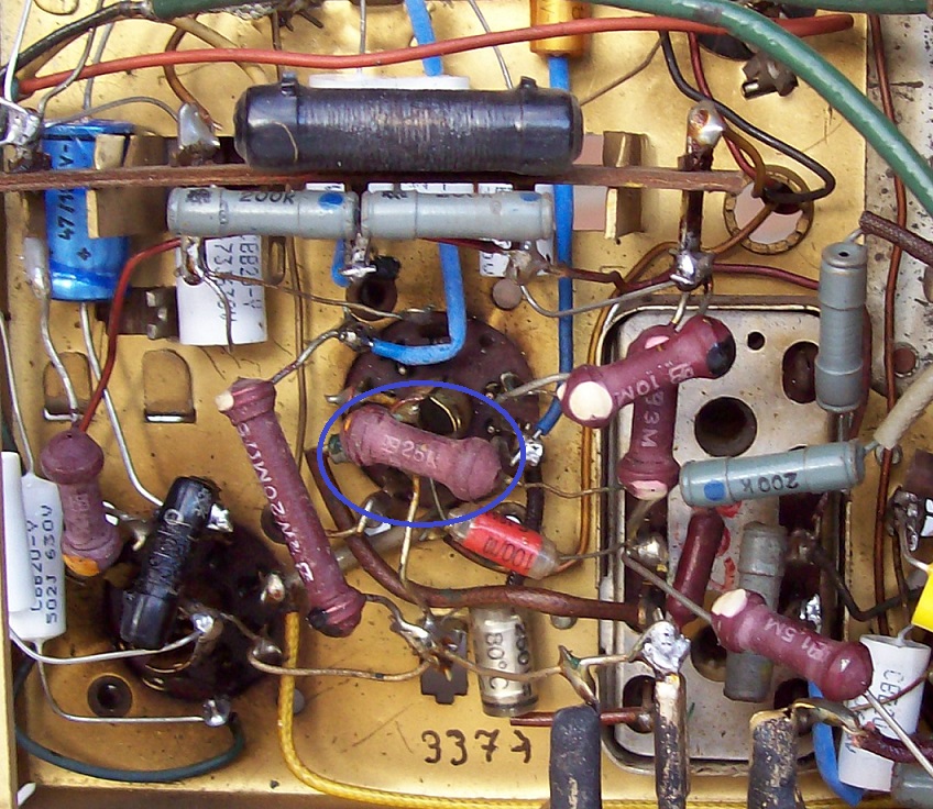

      Die EABC80 habe ich gegen eine andere aus einem funktionierendem Gerät getauscht, keine Veränderung.
      Der Ratio Elko liegt mit "+" an Masse.
      Den Widerstand habe ich einseitig abgelötet und gemessen, der ist auch in Ordnung.

      Die neuen Kondensatoren befinden sich an der Position an der die alten Kondensatoren waren. Ich habe hier mal gelesen das es bei bestimmten Kondensatoren wichtig ist das sie nah am Chassisblech liegen müssen.
      Die Filterkerne sehen so aus als wenn da noch keiner dran gedreht hat.
      In Post "000" habe ich geschrieben das die Spannungen an den Röhren bis auf minimale Abweichungen in Ordnung sind. Das ist bei der EC92 nicht so. Dort messe ich an dem mit "A" gekennzeichnetem Anschluss 168 Volt (Soll 125 Volt).
      Außerdem ist mir jetzt aufgefallen das, wenn ich bei scharf eingestelltem Sender mit verzerrtem Ton den Netzstecker ziehe, ganz kurz noch zu hören ist, das der Ton nicht mehr verzerrt ist. Stecke ich dann nach ein paar Sekunden den Netzstecker wieder ein hört man kurz den unverzerrten Ton, dann macht es kurz ein leises "Wupp" im Lautsprecher, der Ton wird leiser und dann wieder lauter mit nicht verzerrtem Ton. Nach weiteren 3-4 Sekunden fängt das Radio dann wieder an den Ton zu vezerren.
