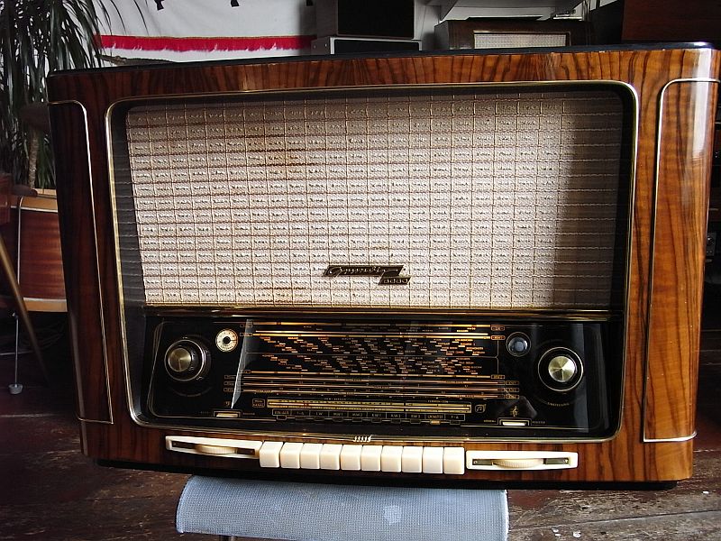

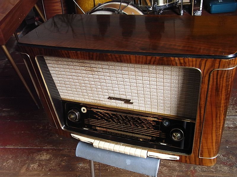

      Das Chassis ist nun seinem angestammten Platz zugeführt.
      Leider liess sich bei der Waschung des Schallwandstoffes die Verfärbung links oben nicht entfernen. Erste Hörproben attestieren dem 5050W einen beeindruckenden runden, sehr konkreten Bass, das wummst nicht nur plump, sondern gibt dem Bass einen klar gezeichneten Körper. Das ist sehr angenehm. Die Lautstärkeregelung ist auch sehr fein definiert. Selbst bei hohen Lautstärken zerrts nicht.
      Gibt es eine zuverlässige Methode, die Funktion der Hochton-Elektrostaten zu testen? -> Die rote Zuleitung zum AÜ ablöten und hören wie sich der Klang verändert?
