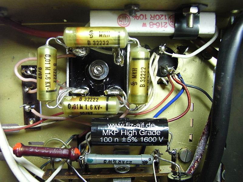

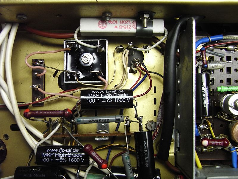

      Hallo werte Freunde,
      gestern fand der neue GL einzug ins Chassis: ich habe mich für einen 120 Ohm Vorwiderstand entschieden:
      am Stelltrafo sind 220V Wechselspannung eingestellt:
      am + Pol des GL messe ich: ca. 305V Gleichspannung gegen Masse,
      hinter dem Widerstand am Ladeelko ca. 287V
      Der Ivica macht keine halben Sachen *daumenhoch

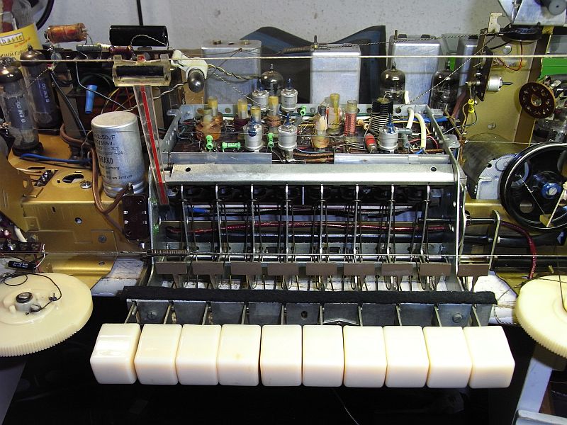

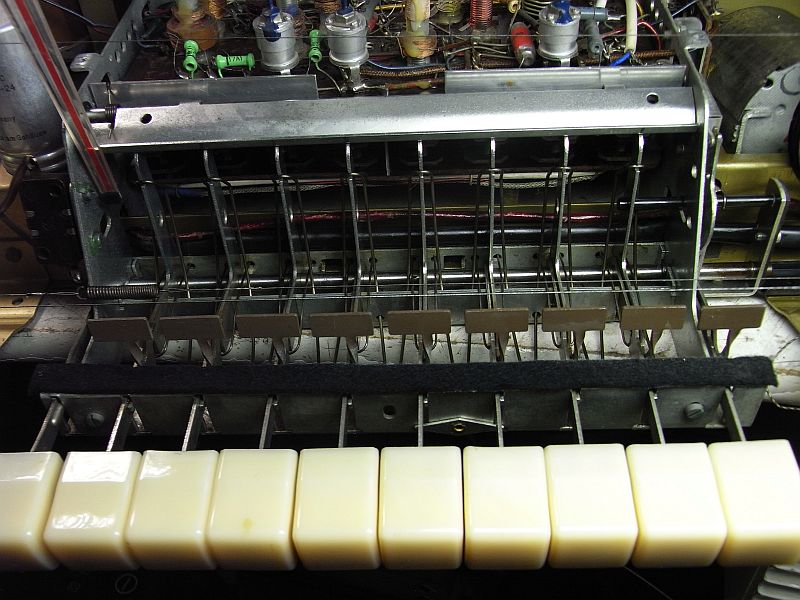

      Hallo Zusammen,
      Hallo Udo,
      nach 2 kurzen Testläufen konnte ich noch keinen Handlungsbedarf im Tastensatz erkennen, lediglich 2 Zuleitungen wurden bisher ersetzt:
      Abgleich, Schallwandstoffwaschung (gibt es da etwas besonders zu beachten?) -> alles noch Zukunftsmusik.

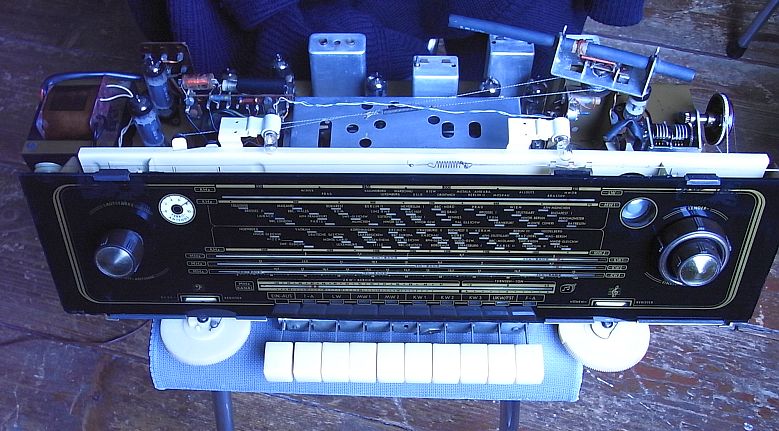

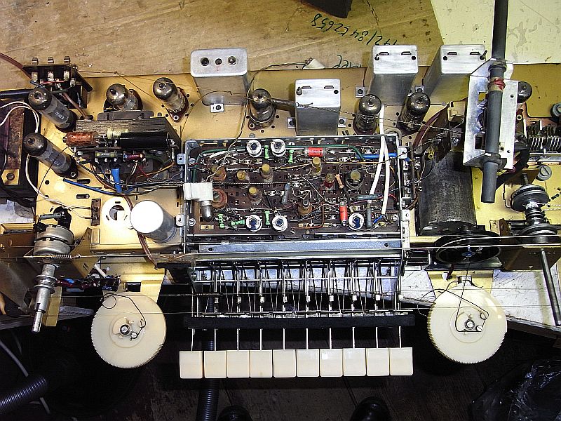

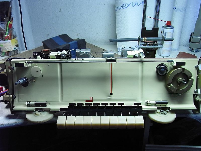

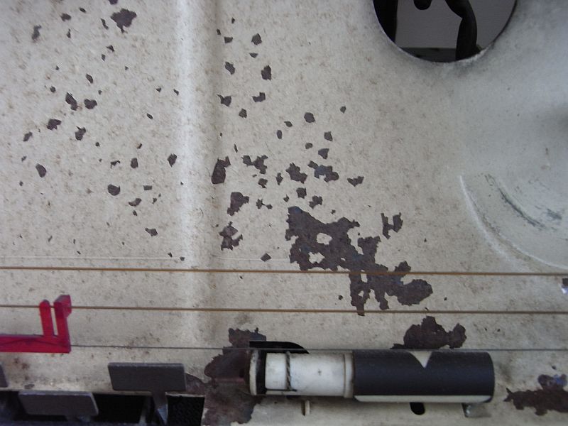

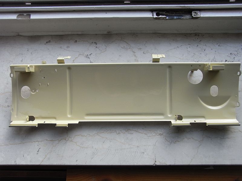

      Heute habe ich die Skalenglasblende vom Chassis abgenommen, um sie neu in Elfenbeinweiss zu lackieren:
      -> Ferritantennenseillauf musste dafür ausgehängt werden
      -> Bass & Höhenreglerzug ausgehängt
      Ich hatte die Hoffnung, mir diese Aktion ersparen zu können, aber die Ergebnisse waren sehr unzufriedenstellend, deshalb die Nägel mit Köpfen.
      Bilder folgen.

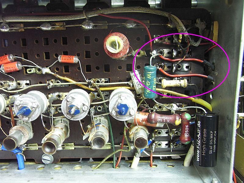

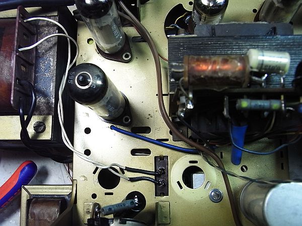

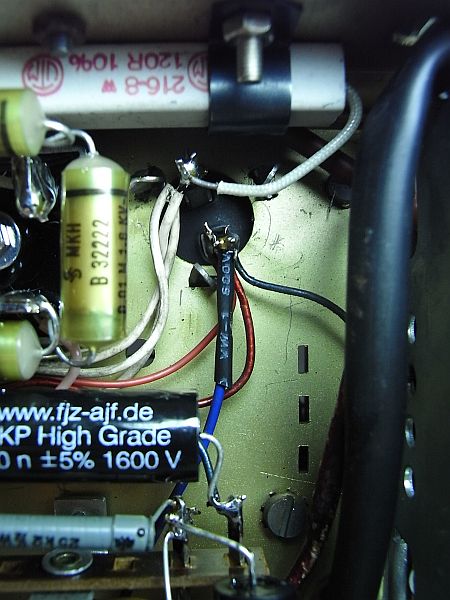

      Hallo Ivica,
      der Blick unter die "Haube" sieht schon recht überzeugend aus auch die Verwendung der unkaputtbaren Philips Tauchtrimmer zeugt von guter Materialwahl des Herstellers.

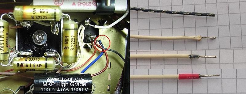

      Und nun noch ein praktischer Hinweis für ganz genaue, angepasst an deine sorgfältige Arbeit... und einem Beispiel aus aus dem Gerät:
      Wenn beispielsweise eine Verletzung der Isolation, wie am blauen Draht, vorliegt, kann man diese, wie auf den Bildern gezeigt reparieren: man entfernt den beschädigten Teil der Isolation, danach überträgt man ein Stück Isolation von einem geeigneten, Draht mit gewebeverstärkter Isolation auf die Reparaturstelle und überzieht das Ganze mit einem Stück Schrumpfschlauch - dabei ist eine Länge von ca. 8 bis max 10mm angemessen. - Das kleine Stück eingefügte Gewebeisolation vemeidet, dass die Isolation beim Löten erneut aus der Mitte "wegschmilzt". --- In einfachen Fällen genügt es auch, nur ein Stück Schlauch aufzuschrumpfen um die Verletzung abzudecken.
      Solche "Übergänge" waren früher in professionellen Geräten oft zu finden, besonders an Einmündungen von Kabelbäumen, an Abgängen von Lötleisten oder Röhrenfassungen - da wurde nur ein Stück Rüschschlauh übergeschoben - Schrumpfschläuche waren damals noch nicht üblich.
