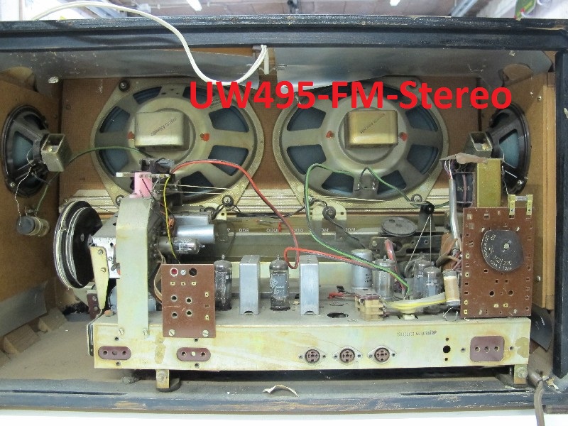

      Nach dem öffnen erscheint ein gut erhaltenes und rostfreies Chassis mit der üblichen Staubschicht. Das Gehäuse ist identisch mit dem des Freudenstadt 9 (Stempel im Gehäuse) das Chassis basiert auf einem Freudenstadt 100. Auf dem Chassis ist (bis auf den zusätzlichen AÜ) alles identisch. Im Gegensatz zu den bekannten silber lackierten Saba-Chassis dieser Generation ist dieses hier komplett gelbverzinkt incl. der Schrauben und Anbauteile. Hier mal der Vergleich zwischen UW495 und FDS100.
      Der Unterschied ist unter dem Blech: Während die beiden EL95 beim FDS100 eine Monoendstufe im Gegentakt befeuern, versorgt beim UW495 jede EL95 eine Endstufe im Eintakt für sich. Daneben sind noch einige Bauteile mehr als beim FDS100 und Stereopotis zu finden.

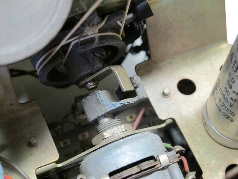

      Die Lautstärke ließ sich nicht mehr regeln weil der Mitnehmer gebrochen war und die Fehlfunktion vom UKW war nicht ein gerissenes Seil, wie ich vermutete, sondern ebenfalls eine defekte Kupplungsscheibe. Die Total zerstörten Zinkteile stehen in krassen Gegensatz zum ansonsten sehr gut erhalten Chassis.
      Auch am Umschalthebel wurde schon geschraubt; die Rolle am Oberteil schräg in das Gewinde gewürgt. Dies hatte den Effekt, das die Einstellschrauben der Trommel beim drehen am Umschalthebel gekratzt haben.
      Nach dem Ausbau sieht man den schlechten Zustand der Zinkteile:

      Hallo Frank
      Das Bild mit dem Umschalthebel erzeugt bei mir eine Vielzahl an Gänsehäuten:
      Das schräg einwürgte Umschaltröllchen und die Verwendung total unpassender Schraubenzieherklingen beim Versuch des Festknallen des Hebels auf der Welle.
      Da habe ich immer Befürchtung es kommt noch mehr Verschlimmbasteltes an die Oberfläche !
      Hoffentlich bei dir nicht...

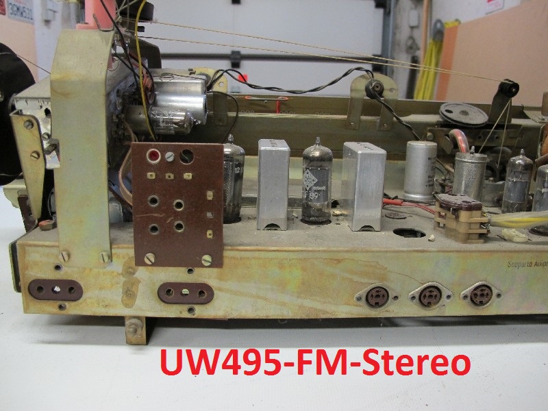

      Hallo Otto, hab mir mal das FDS125 Chassis angeschaut. Es ist ähnlich aber nicht gleich mit dem UW495.
      Hier das FDS125 Chassis:
      Das Chassis des UW495:
      Zum Vergleich FDS100 und UW495:
      Der FDS125 hat hinten andere (modernere) Lautsprecherbuchsen, Becherelko und Röhren sitzen auf dem Chassis teilweise an anderer Stelle.
      Der FDS100 hat hingegen die gleichen Ausschnitte hinten am Chassis wie der UW495, allerdings nicht alle sind bestückt! Siehe Bilder. Außerdem hat der UW495 noch keinen Balance-Regler wie der FDS125.
