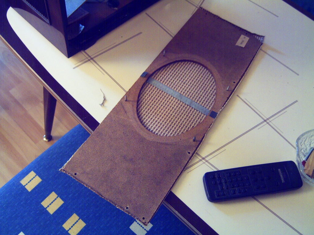

      1. Schallwand raus, LS weg bauen,

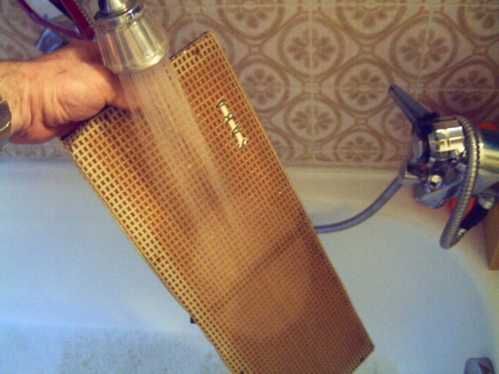

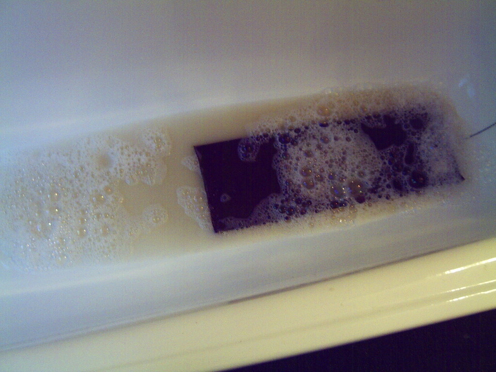

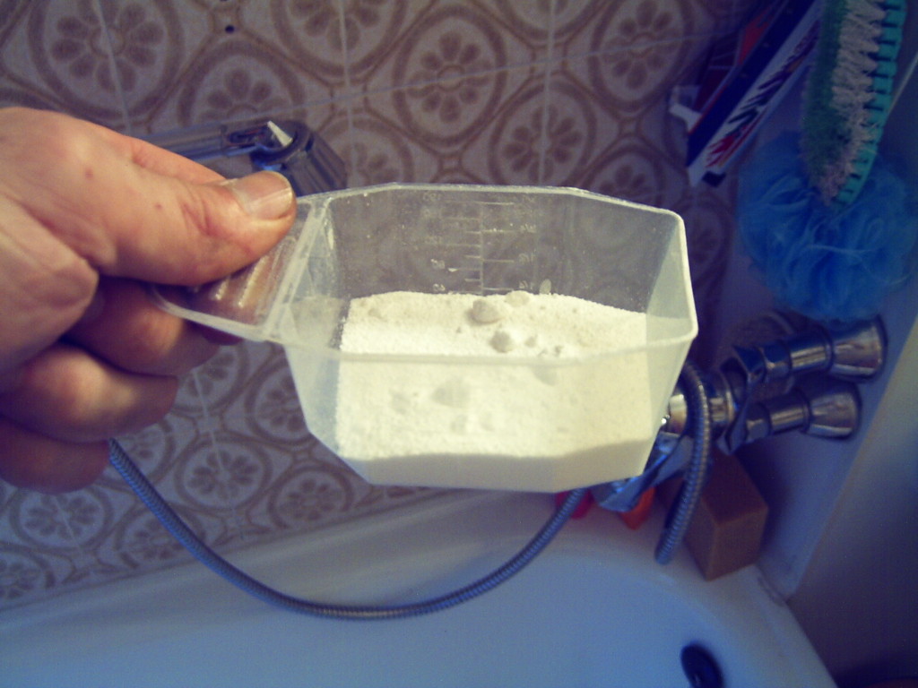

      2.Vollwaschmittel in kaltem Wasser in der Wanne auflösen, Wasser ca.3cm hoch, das reicht!
      3. die Schallwand Komplett reinlegen, keine Angst, die Presspappe weicht nicht auf und Verzieht sich auch nicht!!!

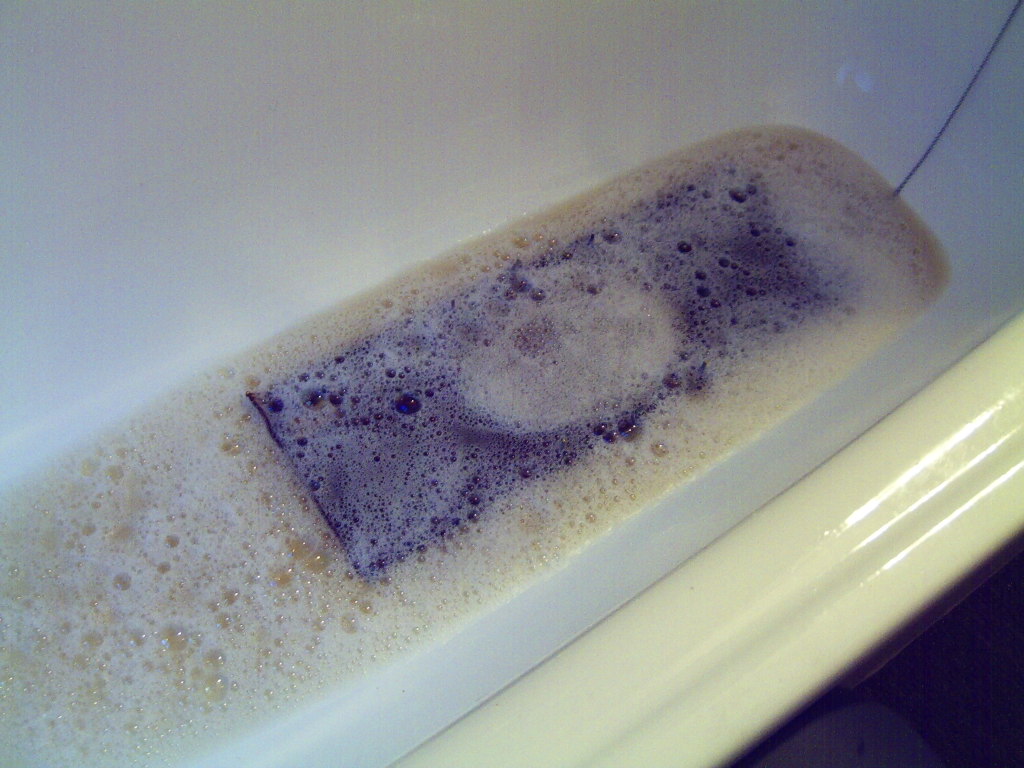

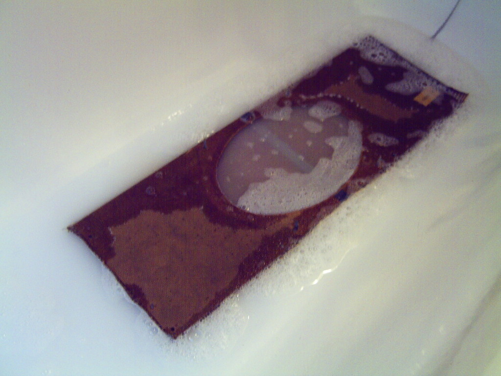

      4. nach 2min sieht das Wasser so aus...
      5. ab und zu ein bischen hin und her schwenken und ca. 10-15min im Wasser lassen.
      6. danach richtig mit kaltem Wasser abspühlen.
      7. mit einem Handtuch abtrocknen und Feucht einbauen, das macht nichts!

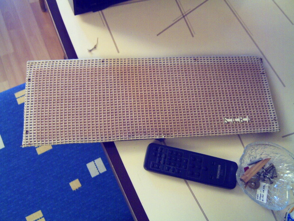

      8. alles wieder zusammen bauen und Fertig, Übrigens der Kleber vom Stoff hält, der ist Wasserfest, und der Stoff Läuft null ein! Nach dem durchtrocknen am nächsten Tag ist der stoff wieder schön hell und gespannt!!!
      siht doch ohne Dreckrand am Lautsprecher viel besser aus!
      stimmt !! genau so mach ich es auch, allerdings tacker ich den stoff an den rändern vorher fest, an den stellen wo dieses Klebeband unter dem Stoff ist, verzieht sich dieser oft etwas, weil der Stoff dort nicht so viel Halt hat. das Klebeband lässt sich nach einigen Minuten Einweichen vorsichtig entfernen, man braucht es eigentlich nicht weil der Stoff auch so nach dem trocknen schön über die Lautsprecher spannt und die dunklen Streifen dann nicht mehr sichtbar sind. Ich gönne der Schallwand nach der Wäsche noch ein kurzes Bad in etwas Bleichmittel (Javel Wasser, verdünnt), das macht den Stoff noch etwas heller und als Krönung nach dem Ausspülen nochmal ein Bad in Weichspüler.. danach mit dem Fön etwas antrocknen ( Willkommen im Gard Haarstudio) ...dann wird der Stoff auch wieder schön weich und kuschelig :)

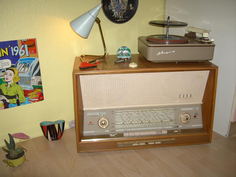

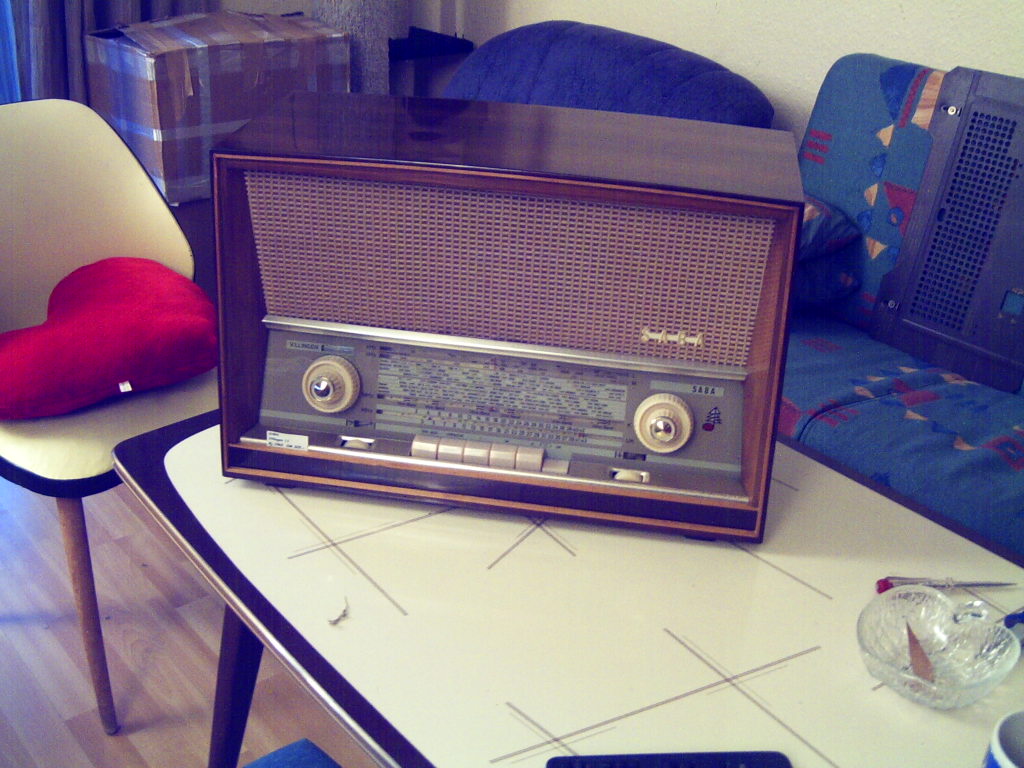

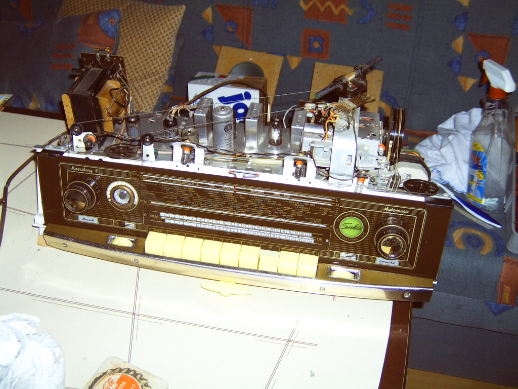

      Hier mal mein neues Projekt das ich heute morgen auf dem Flohmarkt gefunden habe!:) Ein Meersburg 7 in einer Gehäusefarbe die ich noch nicht gesehen habe, es müsste Palisander sein!?, es sind erst mal 2 Bilder, den wenn die Restauration vom Gehäuse abgeschlossen ist, erstelle ich einen neuen Thread damit!
      Das Chassis war bis auf eine kaputte Sucherrung in Tadellosem zustand, sogar die Automatik geht zu 100%, und es sind noch alle teile Original!
      Der Stoff von der Schallwand war nicht mehr Original, aber ich habe noch einen originalen gehabt! :)
      ...ach was.......das rumfummeln halten die dinger schon aus....sie waren ja ursprünglich mal gedacht für den rauen einsatz in kneipen :)
      glückwunsch zu deinem neuen meersburg.........heut morgen noch auf dem flohmarkt...und jetzt schon zerlegt....palisander ist meines wissens viel dunkler und war eigentlich in den mid 60 ies angesagt....sieht mir eher wie ne art ahorn aus...oder es ist nur sehr ausgebleicht...
      meine mutter hat mir vorige woche vom flohmarkt ein wildbad 11 angeschleppt....für 10 euro...war nur dreckig und das skalenseil für ukw gerissen....habs in 2 stunden wieder draufgehabt....jetzt stehts da wie neu.. freu......

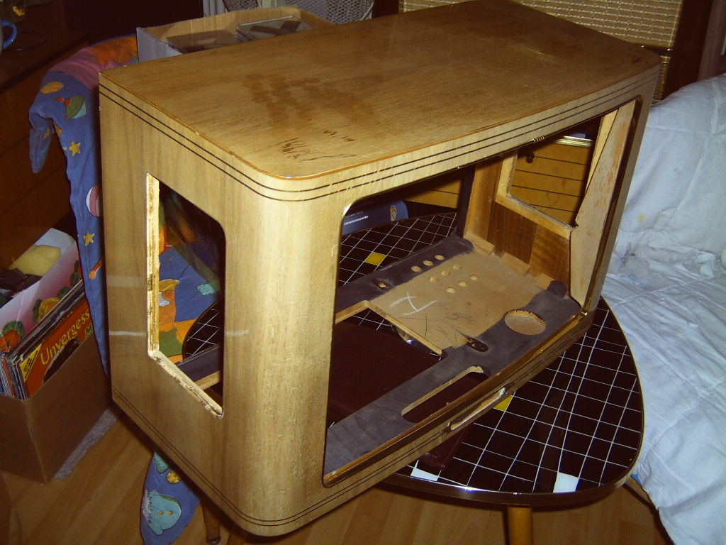

      Sali Olli,
      der korpus von deinem Meersburg 7 ist mit deutschem Nussbaum furniert. Charakteristisch ist die Textur auf der linken korpusseite zu erkennen eine blumige Zeichnung ( tangential geschnittenes Furnier)
      Das furnier wurde an manchen radiotypen nur heller gebleicht das macht man zb mit wasserstoffperoxyd.
      Palisander arten haben eine unverkennbar weit auffälligere Textur .
      Interessant sind die dunkel eingelegten Adern das könnte echtes furnier sein oder ist das nur aufgemalt?
      Jedenfalls noch viel Spass beim restaurieren!!!!
      Gruss an alle aus der schwarzwaldmetropole
      Habe ein Faible für ''Alte Geräte''
      Also, spacer + Michael, dann fällt Palisander aus wegen zu alt und zu falsch, :hah:
      Ich habe mal an einer hinteren ecke den Lack abgeschliffen bis zum Furnier,
      und das Holz ist so hell!? ich dachte immer Holz wird im alter Dunkler?:laugh:
      Das ist halt irgend was "spezielles" un fertich...:laugh:
