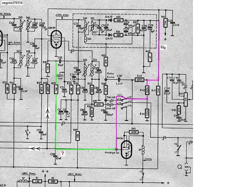

      in dem folgenden Schaltungsausschnitt habe ich den Weg der "Anzeigespannung" zum magischen Auge, für AM (grün) und FM (magenta), gekennzeichnet. Beiden gemeinsam ist C88 (47nF), welcher überprüft werden sollte. Welchen Wert hat UR, die Spannung am Ratio-Elko? Wenn die Spannung Ratio Kurve 5,3V ist, sollte UR eigentlich 10,6V gross sein (alle Spannungen mit negativem Vorzeichen), das sollte schon für eine "spürbare" Anzeige am MA ausreichen, obwohl diese mittels des Spannungsteilers R43, R44 wieder auf ca, 5,3V heruntergeteilt wird - du solltest also nachmessen, welche Spannung letztlich am Punkt "Anzeige.Sp." (Steuergitter-MA) ankommt. -- Die Doppelpfeile kennzeichnen die AM-Regelspannung.

      nachdem du, wie ich vermute den Ratio-Elko im Schaltbild gefunden hast, sollte ich dich darauf hinweisen, dass er "körperlich" in dem runden Abschirmbecher der Ratio-Einheit verborgen ist. Um an ihn heranzukommen, muss der Becher komlett augebaut und die Bördelung entfernt werden - dann erst kann man das "Innenleben" aus dem Becher ziehen und dem Elko "ins Auge blicken".
      Um ihn probeweise zu ersetzen kannst du den 47 Ohm unten am Filterbecher ablöten und den provisorischen Ersatelko zwischen dem, jetzt freien Bein des 47Ohm, und der magentafarbenen Leitung einlöten (+ an den 47Ohm, - an magenta). Es könnte sein, dass dieser Elko aufgrund zu hohen Reststromes die Ratio-Spannung unerlaubt belastet.

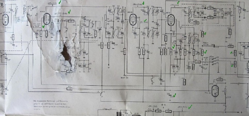

      ein Schaltbild hab ich. (auch wenns ausschaut als wäre es 100 Jahre alt)
      Die Röhren ECC85, EBF89, ECH81 habe ich schon zum Testen getauscht.
      Brachte aber keine Veränderungen.
      Ein Probeverbau mit einem anderen 4,7µF Elko für den Ratio- Elko änderte leider auch nichts.
      Auf dem Schaltbild sind nicht viel Spannungswerte angegeben.
      Ein paar hab ich mal gemessen (UKW "starker" Sender mit den original Röhren)
      Auf dem Bild sind die i.O. Spannungen markeirt. (ca. 10 Volt hin oder her)
      Allerdings keine Ströme gemessen.
      Den R41 hab ich noch nicht im Gerät gefunden sonst hätt ich da auch gerne mal gemessen.

      mein Schaltbild sieht auch nicht viel besser aus, dafür hat man dort aber den R41 gleich zweimal eingezeichnet. Falls dieser defekt ist passiert aber nicht viel bezüglich der MA-Anzeige (Ratio-Spannung). Er spannt lediglich die beiden Ratio Dioden etwas vor - diese Vorspannung wird durch die G3-K Strecke der EBF89 auf ca. 0,5V begrenzt. Diese Spannung sollte man ohne Signal am G3 messen können.

      wenn ich jetzt die ganze Geschichte noch einmal nachvollziehe, wird mir bewusst, dass wir die einfachste und offensichtlichste Möglichkeit noch garnicht berücksichtigt haben. Es handelt sich um den R45, 470kOhm (Arbeits)Widerstand an der EM84!! Falls dieser defekt ist rührt sich das MA nicht.
      Deshalb überprüfe bitte diesen Widerstand, er sitzt direkt an der Fassung des Magischen Auges - so kann man ihn gut finden.
      Bei deinen angegebenen -4,8V Anzeige Sp. sollte das Auge schon eine deutliche Regung zeigen.
