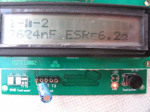

      ich kann die Berichte von Achim und Reinhard bestaetigen, seit ich mir ein
      entsprechendes Messgeraet zugelegt habe (PeakTech). Wobei ich da auch
      bei alten Elkos und hoeheren Frequenzen bisher immer kleinere Kapazitaeten
      gemessen habe.
      NOS sollte man immer erst pruefen -- viele sind in der Tat NICHT mehr gut
      genug, aber Roederstein EK meist schon. Ich habe relativ viele von denen,
      und die messen sich erstaunlich gut, auch im Vergleich zu manchem modernen
      Elko. Panasonic FC hat bei hoeheren Frequenzen die Nase meist vorn, aber
      andere Elkos aus neuer Produktion nicht. Ich weiss nicht, was die damals bei
      dieser Baureihe gemacht haben -- aber solange die nicht warm werden, sind
      das sehr gute Elkos, und auch im Signalweg recht unproblematisch, weil die
      Frequenzabhaengigkeit der Daten geringer ist als bei anderen aus der Zeit.
      Elna und Rubycon messen sich oft auch noch sehr gut.

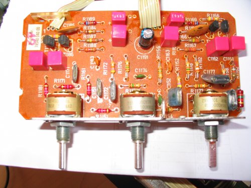

      ich moechte an dieser Stelle auf die Revision des MI 215 zurueckkommen, um
      die es hier ja urspruenglich auch mal ging ...
      Ein Modul, dass fuer den MI 215 typisch ist, naemlich der Linear-Verstaerker,
      verdient etwas Aufmerksamkeit. Natuerlich sind da auch wieder die diversen
      kleinen Elkos im Signal. Dabei 2 auch auf der Hauptplatine (C 1662 / 1663, je
      1 uF), die ich an dieser Stelle mit 1,5 uF ersetzen wuerde (Wima MKS 2 mit
      63 oder 100 V). Dann die 2,2 uF (C 1054 / 1064) wie an anderer Stelle auch,
      sowie die 10 uF in der Rueckkopplung (4 Stueck) -- auch die wuerde ich
      definitiv tauschen. Hier kann man an den 10 uF Wima MKS 2 denken, oder
      auch an einen guten bipolaren Elko mit 10 uF (Nichicon Muse oder Roederstein
      EKU, sofern noch verfuegbar).
      Tja, und nun kommt der "heikle" Punkt, bei dem sicher sehr viele verschiedene
      Meinungen existieren werden ... aber: Die beiden ICs vom Typ RC 4558 P sind
      m.E. nicht ideal. Da gibt es eine ganze Reihe deutlich bessere ...
      Ich wuerde selber an dieser Stelle mal 2 gute Sockel einsetzen, so dass man
      einfach umstecken kann -- und als erstes einen LM 833 von National probieren.
      Es geht auch ein NE 5532, aber der klingt eigentlich nicht besser. Von den Daten
      her sind beide besser, in jeder Beziehung.
      Wenn man weiter gehen will, kann man auch mal die neueren von National
      probieren ... da gibt's durchaus einige Unterschiede zu ewarten. Damit man
      hier aber saubere, reproduzierbare Ergebnisse hat, sollte man die 4 Stuetzelkos
      mit 220 uF auch erst gegen gute Exemplare tauschen -- hier ist Panasonic FC
      zu empfehlen, oder ein vergleichbarer Elko mit geringem ESR bis hin zu hohen
      Frequenzen.
      Mir ist klar, dass mir hier nicht jeder folgen wird, aber ich wollte es doch
      zum Ausprobieren mal anregen. Natuerlich immer auf Pinkompatibilitaet
      achten (ist bei den obigen Typen gegeben) !

      Hallo ,
      kurzer Zwischenstand.
      Habe die besagten Elkos durch WIMA mks bzw. durch neue Elkos getauscht.
      Also der Klang ist meiner meinung nach etwas heller geworden.
      Der Stereoeffekt ist viel deutlicher als vorher.
      Sollte nun ein Abgleich gemacht werden nach Serviceanleitung ?
      Soll ich die Elkos im Netztei auch tauschen ?
      Welchen Gleichrichter sollte man nehmen der mit der Pinbelegung passt.
      gruss
      viper
      N'Abend,
      was den Klang betrifft: die Elkos im Signalweg haben einen Einfluss, den
      man recht klar hoert, und der auch parktisch sofort da ist. Die anderen Elkos
      haben indirekt (vielleicht) auch einen kleinen Einfluss, aber den kann man
      nicht sinnvoll direkt beurteilen. Die neuen Elkos muessen erst einmal
      einspielen (formieren etc.), das dauert eine Weile. Dass der Klang erst
      etwas heller erscheint, kann sein -- sollte sich aber wieder geben. Insgesamt
      sollte, wenn ueberhaupt ein Unterschied zu hoeren ist, das gesamte Klangbild
      etwas ruhiger werden (fuer die Skeptiker: neue Stuetzelkos an / auf allen
      Modulen bringen das NT naeher an eine "ideale" Spannungsquelle, und
      reduzieren die Frequenzabhaengigkeit des Innenwiderstandes -- das ist
      ein minimaler Effekt, der hoerbar wird, wenn einige Stuetzelkos schon schlecht
      waren).
      Netzteil: Am besten wie in Achim's Thread verfahren. Den Selengleichrichter
      tauschen, die anderen, wenn noch in Ordnung, koennen m.E. drin bleiben.
      Wenn ueberhaupt, dann nur noch die gruenen von Herrmann tauschen -- aber
      bei mir waren auch die bisher unauffaellig. Wenn defekt, dann war auch immer
      ein Elko mit Schluss dabei, und ich vermute, dass das dann der Grund war (und
      nicht umgekehrt). Pinbelegung (Polaritaeten) sind immer aufgedruckt.
      Die Elkos im NT sollte man pruefen. Die beiden unten, die "beheizt" sind durch
      den 6,8 kOm Widerstand, sind haeufiger defekt. Dann wieder wie in Achim's
      Thread vorarbeiten. Die Elkos fuer die Endstufen, sofern noch intakt, braucht
      man m.E. nicht erneuern, die sind eigentlich gut. Eher dann schon an den
      Endstufenmodulen jeweils 470 uF pro Spannung (63 V Typen) ergaenzen, wie
      auch schon hier im Forum beschrieben.
      Die Heizwiderstaende (6,8 kOhm), das sind 2 Stueck, entfernen und durch 47 kOhm,
      1 W ersetzen -- dann leben auch die Elkos daneben laenger. Einer ist unter den
      Elkos von NT, der andere unter dem linken Endstufenmodul. Wenn die Endstufenmodule
      abgeschraubt werden, auf jeden Fall die Montage der Transistoren pruefen (alles
      wie hier mehrfach beschrieben), und bei Remontage genug Waermeleitpaste zwischen
      Alublech und Rueckwand aufbringen. Ist im Thread "Relaismodul ..." genauer
      beschrieben.
      Bei einigen dieser Massnahmen geht es schon ein wenig ans "Eingemachte", und
      man sollte sehr sorgfaeltiig vorgehen, damit man hinterher keine Ueberaschungen
      erlebt. Sauber loeten, Mechanik immer spannungsfrei einbauen, etc. -- ist sicher
      klar, aber ich schreibe es lieber noch einmal ... nachdem ich nun bereits den
      4. Receiver repariere, der total unsachgemaess mal "ueberarbeitet" wurde, und
      bei dem ein Haufen Probleme vom Schlampen beim Umbau kommt ... von
      Loetspritzern ueber lose Kabel und fehlende Schrauben bis zu falschen Bauteilen ...
      alles dabei.
      Besten Gruss, und viel Erfolg,
      Michael
