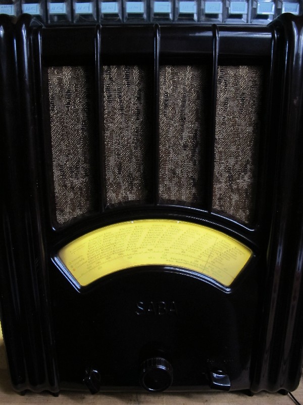

      Hallo an alle! Endlich kann ich die Vollendung des S230 verkünden! Auf MW bekomme ich mit einem ca. 1m langen Draht am Antennenanschluß drei Franzosen rein; auf LW einen Franzosen. (Hey, wo sind die Niederländer und die zwei deutschen Sender??) Phono funktioniert ebenfalls, mußte aber feststellen das man da keine Lautstärke regeln kann. Das funktioniert nur bei Radiobetrieb über die Wellenschleuse. Die reparierte Wellenschleuse funktioniert zu meiner Erleichterung einwandfrei. Das mit der Rückkopplung einstellen hab ich mittlerweile auch im Griff. Kann aber sein, das ich das 20K Poti von der Rückkoplung noch tauschen muß. Es scheint einen Schuß zu haben; ist sehr schwergängig und quietscht beim drehen. Macht sich auch bemerkbar beim Empfang; wenn man daran dreht knackt und kracht es im Lautsprecher und es brummt mitunter laut. Wenn man dann am Poti dreht oder wackelt sind die Nebengeräusche plötzlich verschwunden und man hat wieder einen gutem Empfang. Ach ja, eines der drei Lämpchen ist defekt, da muß ich mal schauen was ich da als Ersatz rein mache. Die 4,5V Soffitte in der Größe gibt's leider nicht mehr. Vermutlich kommt eine Standard 5V Glühbirne mit der Büroklammermethode zum Einsatz.
      Frank

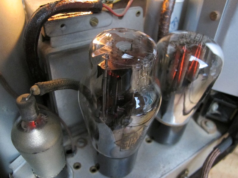

      Hier noch eine kleine Ergänzung:
      Und hier das Radio in Aktion:

      Ich hab mich allerdings gewundert, das ich nur Franzosen rein bekommen hab. Wenn ich sonst durch die MW streife höre ich außer den Franzosen noch ein paar die sich wie holländisch anhören und zwei deutsche Sender. Vielleicht liegts an der Kurzen Antenne. Beim Saba VE301 empfiehlt Saba eine Drahtantenne von 30m (!) Länge. So ein rießen Teil kann ich natürlich nicht aufspannen; aber ich möchte mal 10m probieren. Bei der Demonstration hab ich nur eine kurze Meßleitung angestöpselt; war auf die schnelle das einzige greifbare Kabel mit Bananenstecker! :) hat immer hin funktioniert.
      Es ist schon mal interessant die authentische Tonwiedergabe von damals zu lauschen; ist kein Vergleich zu den 50er Jahre Radios und später.
      Mal ganz Ehrlich: Ich hab bis zum Schluß nicht so ganz geglaubt, das man mit einer Konstruktion wie der Wellenschleuse tatsächlich die Lautstärke regeln kann. Bei allem was ich bisher hatte saß an der Stelle ein Poti! Bin da echt positiv überrascht wie gut die Wellenschleuse regelt!
      Frank
