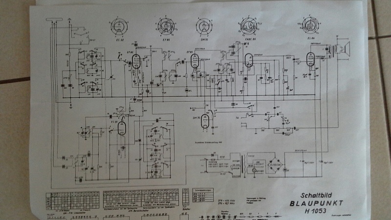

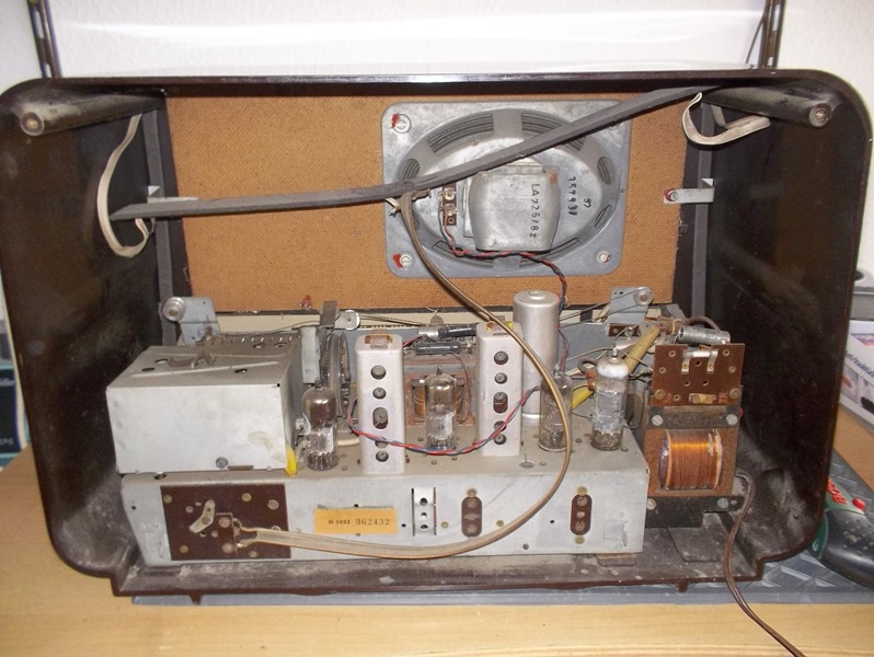

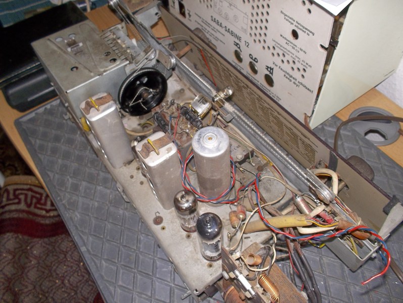

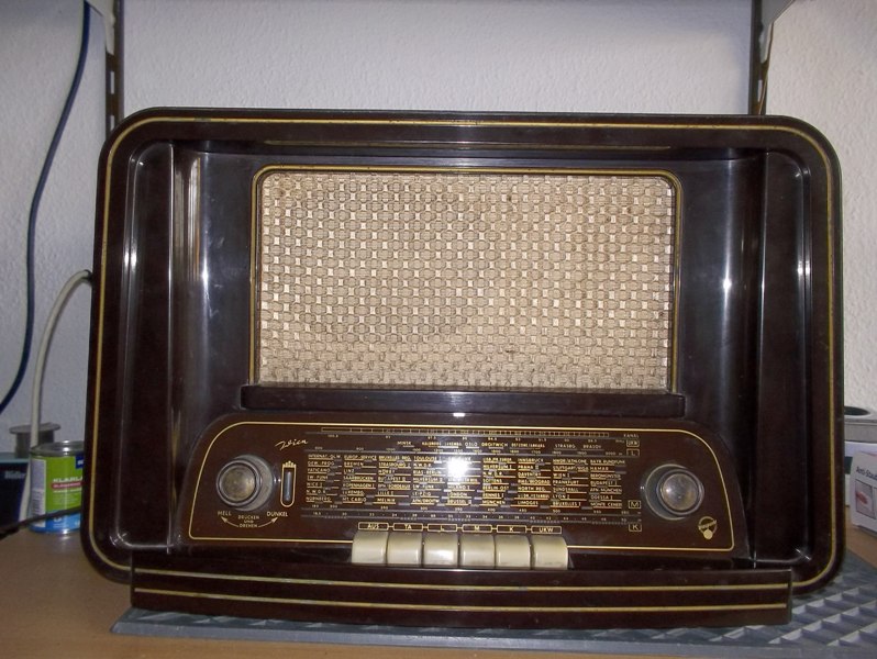

Ich mache gerade einen Blaupunkt Radio für einen Freund.
Schaltplan habe ich.
Diverse Kondensatoren sind gewechselt (waren garnicht wenige).
Das Gerät hatte anfangs eine Stromaufnahme von 75 Watt, die dann mach 2 min auf über 80 hochging (Koppelkondensator EABC auf EL84 hatte Schluß).
Ok, EL84 war hin (Luft gezogen) EABC dann auch.

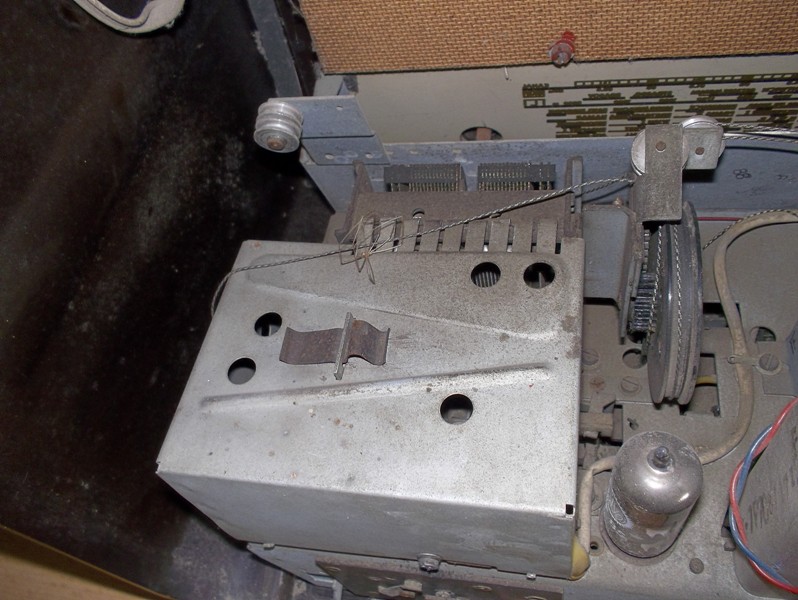

Radio läuft jetzt, aber UKW hat im mittleren Skalen-Bereich sehr schlechten bis garkeinen Empfang.
FM-Oszillator läßt sich auch nicht richtig einstellen, nur in einem minimalen Bereich. Ukw-Teil hat Dreh-Ko Abstimmung und taugt sicher auch nix.

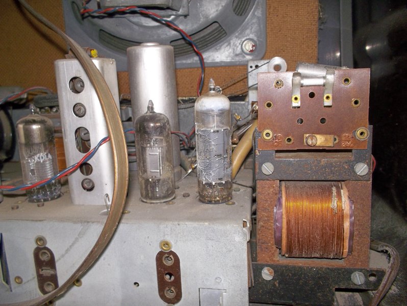

Warum hat das Ukw-Teil nur eine einzige EC92 und nicht zwei davon??
Dafür aber gibt's zwei EF85.
Ja und die Anzeigeröhre, eine DM70 ist auch tot.
Was ist das überhaupt für eine Miniröhre?
Bilder vom Gerät folgen
