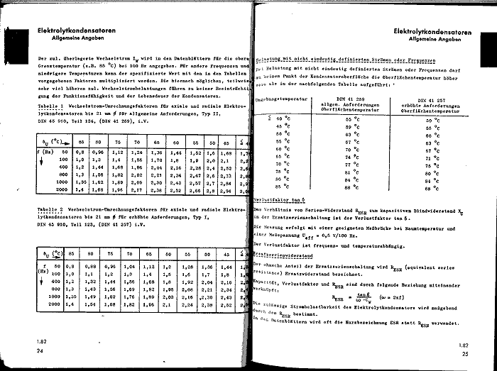

      Mir fällt als erstes auf, dass ich die Größe Verlustfaktor aus der Formel auf S.25 noch gar nicht mit einbezogen habe.
      Der Tangens Delta = Verlustfaktor d bzw. sein Kehrwert, die Güte Q könnten von Interesse sein, da sie in der genannten Formel mit dem ESR, der Frequenz und der Kapazität verknüpft sind. Hier gibt es also eine weitere Einflussgröße.
      Nun kann ich mit meinem Messgerät die Güte und den Verlustfaktor messen und erhalte bei Elkos mit 47µF bei 100 Hz die folgenden Ergebnisse:
      Neuware: d=0,038 bzw. Q=26,32
      Altbauteil: d=0,41 bzw. Q=2,52
      Oder bei 10µF:
      Neuware: d=0,017 bzw. Q=56,1
      Altbauteil: d=0,35 bzw. Q=2,85
      Bei 10 KHz steigt der Verlustfaktor D beim neuen 10µ auf 0,36 und beim alten 10µ auf 3,79
      Das ist schon ein gewaltiger Unterschied.
      Stellt man die obige Formel nach C um, bekommt man
      C = d/R x ω
      Setzt man die Werte für 2 x π x f, ESR und Verlustfaktor d ein, bekommt man die gemessene Kapazität in Farad (d.h. man muss das Ergebnis durch 1 Mio. teilen.)
