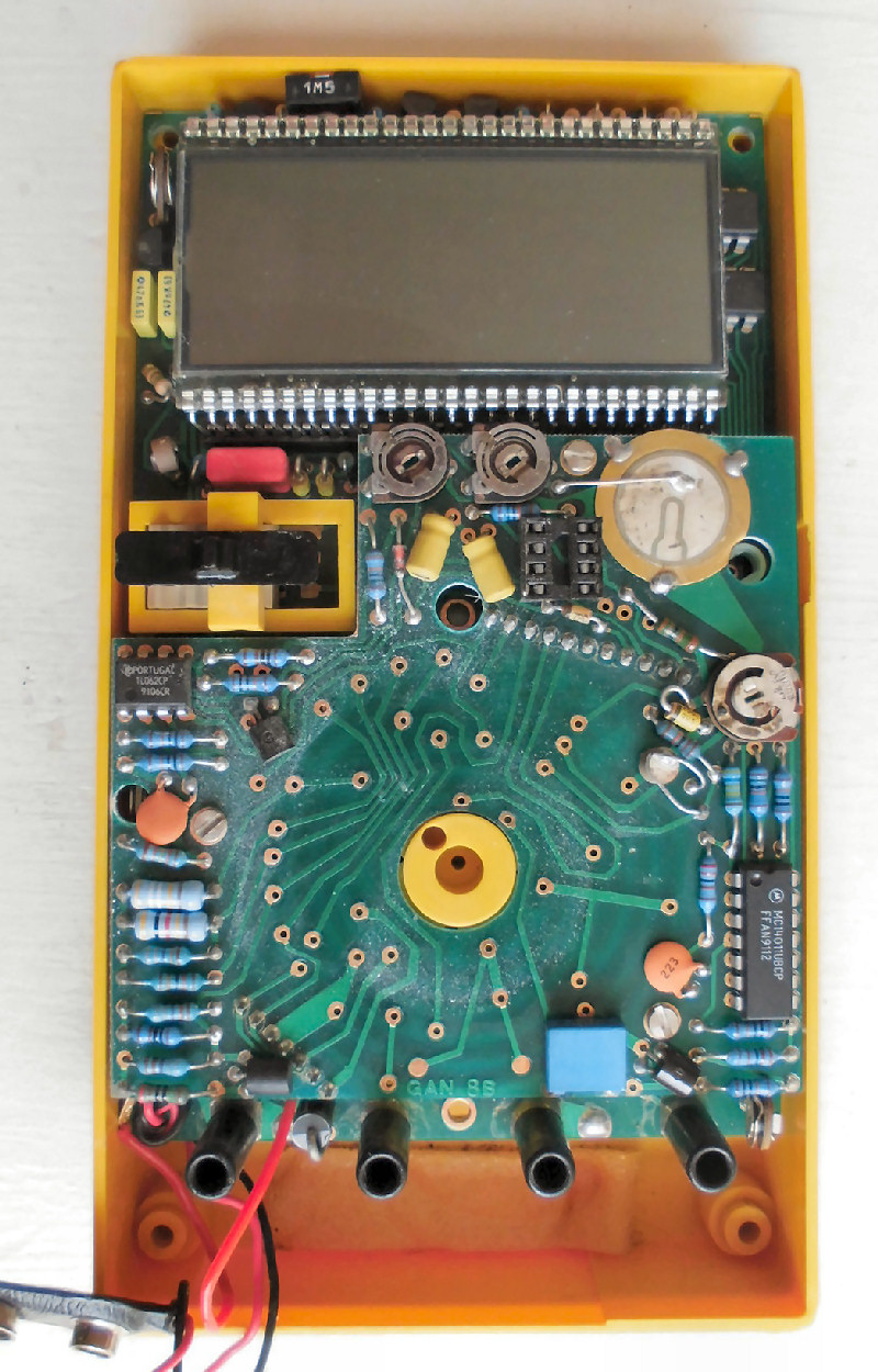

Gestern auf dem Flohmarkt lag dieses DMM rum und der ehrliche VK ("funktioniert nicht") überließ es mir für 3 EUR.
Zuhause geöffnet und Dieter im Glück sah nur ein abbes Batterieclipdrähtchen. Angelötet, erster Test, alles funktioniert.
Dann habe ich noch den filigranen Stufenschalter gereinigt, den Rastmechanismus des Wahlschalter leicht gefettet und die Steckfassungen für die Transistorbeinchen mit Wellenschalteröl behandelt.
Nun wurde aus dem harten Klicken des Wahlschalters ein sanftweiches Klacken und auch sonst macht das Gerät eine gute Figur.

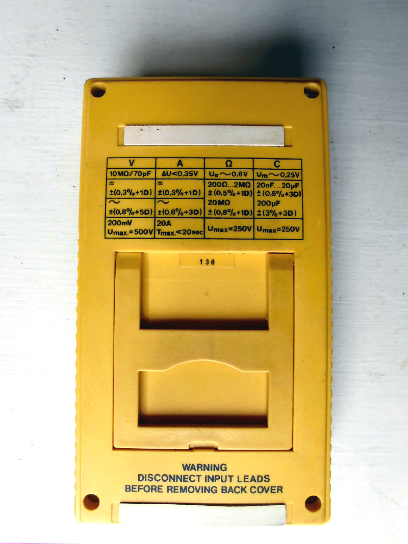

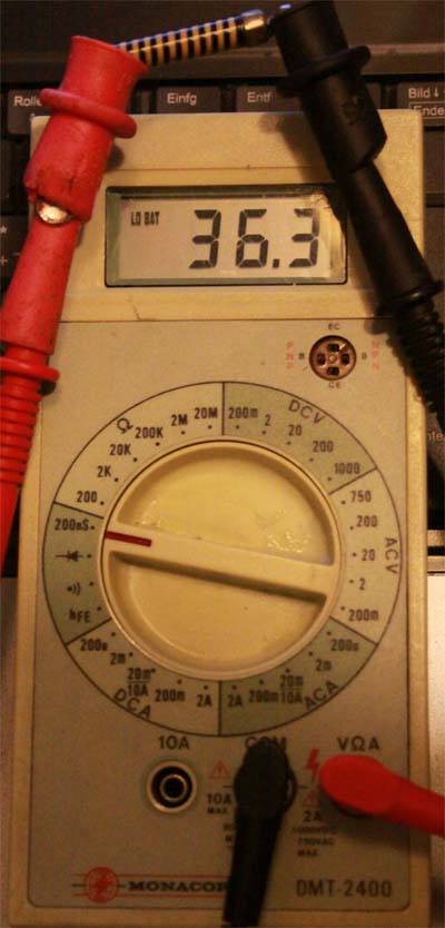

Einige Fragen, da ich nirgends Unterlagen fand:
- rechte Skala: was haben die 200 Nanosek. zu messen ?
- Hfe: wenn ich mich recht erinnere, Verstärkung eines Transistors ?
- was bedeutet das Symbol darunter ?
- linke Skala: ist hier ein echter Frequenzzähler verbaut ?
Alles in allem scheint es ein sehr vielseitiger Tausendsassa zu sein, der mit 10 MOhm Ri auch nicht schlecht bestückt ist.
Was meint ihr ?
