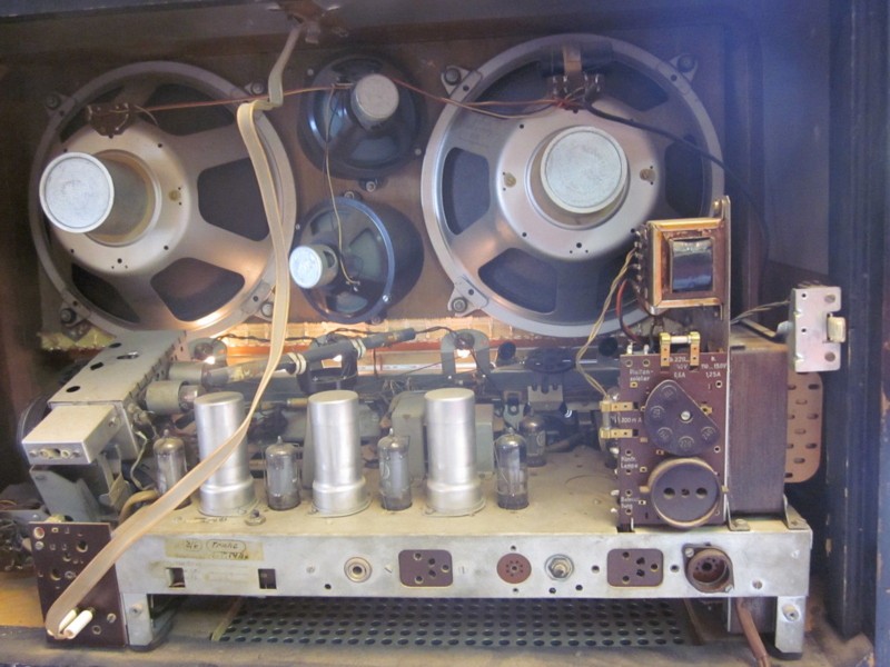

			Ich hatte nach Abweichungen des Geräts von der Beschreibung gesucht. Die läßt es ja durchaus offen, dass es eine Mariage sein könnte - was es ja offensichtlich auch ist. Aber ist es deshalb wertlos? Ich denke, es ist schon eine Überlegung wert, aber 200,- würde ich wohl nicht dafür bezahlen.Gruß Heino - der Unkaputtbare
			Ich vermute, es war ein frühes Modell, ein schnell fertiggestelltes Unikat oder eine Kleinstserie für die Funkausstellung, wie der Verkäufer auch angibt. Das Truhenchassis hatte man gerade zur Hand.
 Dann kam der 3D Hype noch rechtzeitig vor der Serienproduktion und man hat die Öffnungen für die "3D" Lautsprecher schnell noch mit der Stichsäge mitten durch die Dipolfolie gesägt und ein paar Kunststoff TV Lautsprechergitter außen davor geschraubt. Es musste so schnell gehen, dass die Seitenlautsprecher zunächst von Isophon zugekauft werden mussten.
 Also ein früher Freiburg Automatic (3DS) noch ohne 3D mit Truhenchassis und einem Gehäuse, das es sonst bei keinem Saba Radio gibt.
 Hat auf jeden Fall Seltenheitswert!Achim

 Du liegst mit Deinen Vermutungen genau richtig.
 Diese Art von Geräten wurden bei uns als sogenannte" Labor-Chassis" bezeichnet. Sie wurden während der Entwicklung x-mal neu beschaltet und geändert. Sie wurden nach Anlauf der entsprechenden Serie meist an "Insider"
 zu Schleuderpreisen verkauft.
 Die Käufer haben dann versucht, Gehäuse und noch notwendige Teile, günstig zu
 erstehen und haben sich dann die tollsten Kisten- ohne sich an das Original zu halten zusammengebaut.
 Dass dieses Chassis bei einer Funkaustellung als Ausstellungsstück zu sehen war glaube ich nie und nimmer !!!
 Die abgebildeten Stempel auf dem Chassis sagen deutlich aus woher es eigentlich stammt !
 Derjenige, der dieses "Gerät" kauft, wird nie genau wissen welchen Typ er da für
 vielleicht teures Geld erstanden hat.
 Herzl.Grüsse HelmutSABANESE von 1954-1962.

			Hallo Helmut,
 noch ein Indiz, das für die Labor-Chassis These spricht: Auf dem Chassis, vor den beiden EL84 sieht man eine große kreisrunde Öffnung, die nachträglich wieder verschlossen wurde.
 Auch den Lautsprecher Umschalter, der möglicherweise in der Truhe sinnvoll ist, hätte man für ein Messeexemplar sicher nicht so provisorisch in die Rückwand hineingebastelt.
 Und der fehlende Goldstreifen hätte auch für Spott und Fragen der Messebesucher gesorgt.
 Über der Seriennummer erkennt man noch gut den Stempel
 "saba(?) Eigentum
 unverkäuflich"
  Achim Achim

 das lief bestimmt so, wie Helmut oben beschrieben hat: Das Gehäuse mit dem vergessenen Streifen war eigentlich eine Fehlproduktion - Ausschuss.
 Der Sabanese, der das Chassis abgestaubt hat, hat das Gehäuse in der Schreinerei ergattert und schon hatte er wieder einen Baustein für sein Radio. Dann noch ein paar Lautsprecher und eine Rückwand und fertig war der Frankenstein-Freiburg...Achim

 ........ja, und in der Rückwand, die genauso zusammengeflickt ist, wird an dieser Stelle eine EABC80 nachgewiesen.
