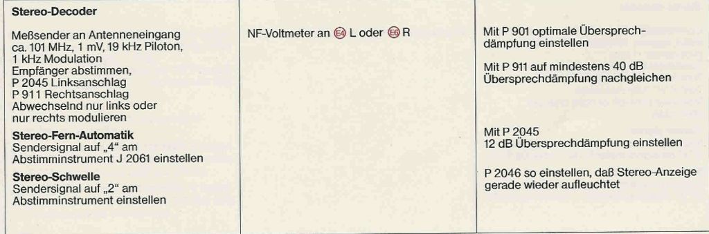

die Schalterstellung "Stereo Fern" ist für schwache Stereosender gedacht, bei denen es rauscht. Sie reduziert die Kanaltrennung und damit das Rauschen - bewirkt also eine Art Kompromiss zwischen Mono und Stereo.
Bei den Trimmpotis kommt es drauf an: Wenn beim eingebauten Trimmpoti Schleifer und ein Ende der Widerstandsbahn auf der Platine verbunden sind (oder ein Ende nicht belegt ist), kannst Du den eingestellten Widerstand nach dem Ausbau messen und beim Ersatzpoti denselben Wert einstellen. Dabei vom richtigen Endpunkt = dem nicht mit dem Schleifer verbundenen aus messen!
Sind alle drei Kontakte belegt, wenn das Trimmpoti etwa einen Spannungsteiler bildet, geht es nicht so einfach. Da der Gesamtwiderstand der Widerstandsbahn sich meist deutlich zwischen Ersatzpoti und eingebautem Poti unterscheidet, kann man nicht dieselben Teilwiderstände einstellen, bestenfalls dasselbe Widerstandsverhältnis.
Bei heiklen Abgleichpositionen kann dadurch aber ein falsches Ergebnis herauskommen (z.B. Ruhestrom). Da sollte man lieber auf den Ersatz verzichten, wenn man den Neuabgleich nicht durchführen kann.Achim -
ein Vielfachmessgerät oder ein Ohmmeter brauchst Du schon dafür.
Eine rein optische Einstellung nach Drehwinkel ist für viele Abgleichpositionen viel zu ungenau und nicht praktikabel. Da ist es besser nichts zu tun und die Originaltrimmpotis nicht anzurühren, sofern sie nicht zerbrochen oder anderweitig völlig zerstört sind.
Sparen -> Messgeräte anschaffen -> fachgerecht arbeiten.Achim
