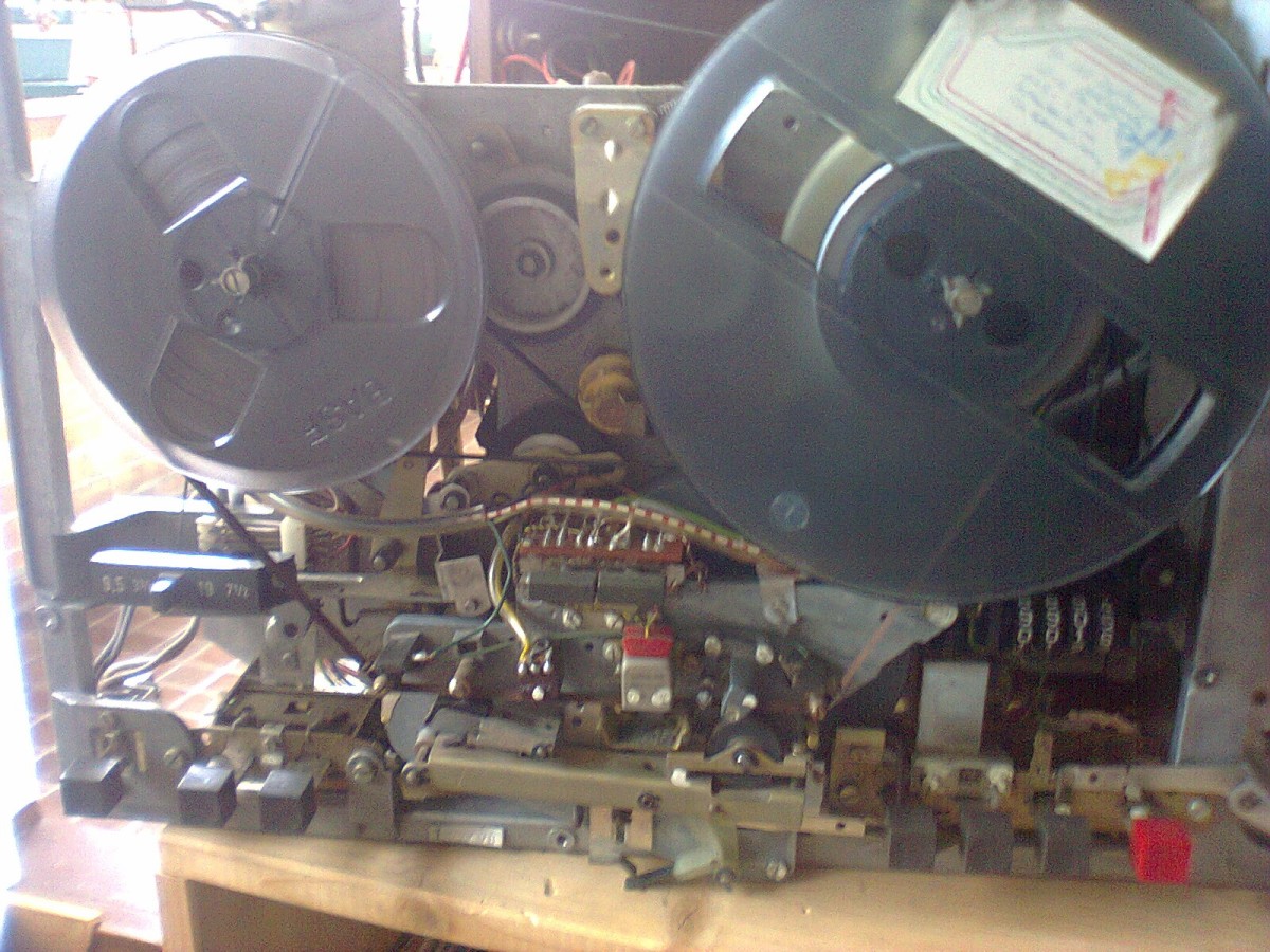

      Anbei ein Bild von dem guten Stück.
      Grüße aus Berlin, Helmut

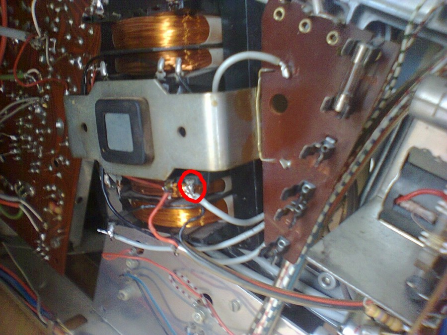

      dem Hinweis bin ich nachgegangen. Habe mal die Messstripen mit dem Multimeter auf Durchgangsprüfung gestellt, einmal an der rot makierten Stelle sowie am Chassis ran gehalten. Ergebniss: Das Multimieter piepst einmal kurz als Zeichen für Durchgang. Entfernt man die Messtripe und hält sie nach einigen Sekunden wieder so ran, erneut ein kurzes Piepen. Also wird da wohl irgendwo eine Verbindung sein, welche da nicht hingehört, nehme mich mal an.
      hab auch mal am Chassis vom TG543, welches ich ja ein klein wenig geschlachtet habe, an den gleichen Punkten gemessen. Ergebniss: Auch da ein kurzes Piepen beim Durchgangsprüfer. Interessanterweise gingen jedoch beim TG543 die eingebauten Endstufen. Also weiter suchen nach dem Fehler, weshalb beide Sicherungen für die Endstufe gleich durchbrennen.

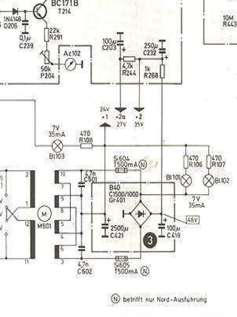

      Hallo in die Runde,
      mich hat das jetzt auch mal interessiert. Die Netzteilschaltung mit den "Trafospulen" im Motor ist recht einfach und interessant aufgebaut. Im ersten Ausschnitt der direkte Netzteil-Part:
      Entscheidend ist hier die Spannung +1 (24Volt)
      Und hier sieht man, wo die +1 hin geht, über die beiden 1A Sicherungen direkt auf die Endstufen.
      Wenn die Sicherungen fliegen, muß es auf jeden Fall direkt in der Endstufe liegen. Aber daß gleich beide Sicherungen auslösen ist schon komisch. Vielleicht sollte man die Endtransistoren doch mal auslöten und dann gucken was passiert?
      EDIT:
      Aber die 24 Volt liegen schon an den Sicherungshaltern an, oder?
      Die Sicherungen dürfen auch nicht im Grünspan herumoxydieren.
      Die Spannungen innerhalb der Endstufenschaltung müssen stimmen, das kann man auch mit einfachem Gerät (Muftimeter) nachmessen.
      Und, die Ausgangselkos (C408, C409) dürfen nicht kurz sein, die kann man auch mit dem Multimeter grob ohmisch messen, wenn man sie einseitig ausgelötet hat.
