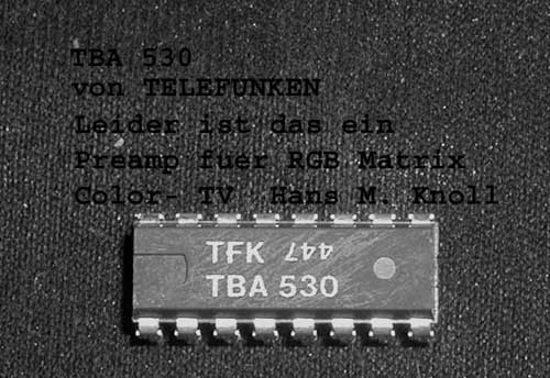

Die Integrierte Schaltung TCA530 war der Hersteller?
      Interessanter Punkt, auf so etwas hatte ich spekuliert, dass eine
      Unstimmigkeit auftregen koennte, diie den Verdacht erhaertet ...
      Gruss,
      Michael
      Nachtrag: Ich habe jetzt den Anbieter kontaktiert, er ist kooperativ, und ich will
      mal versuchen, etwas ueber die wirkliche Quelle herauszufinden. Wenn sich etwas
      ergibt, werde ich berichten.
      Kann jemand erkennen, ob und ggf. wieso das ein "Fake" ist ?
      Eigentlich recht einfach - der Datecode deutet auf eine Herstellung in der Kalenderwoche 31 des Jahres 2011 hin.
      Philips hat seine Halbleitersparte bereits 2006 ausgegliedert (NXP Semiconductors) und demnach kann es aus 2011 keine echten ICs mit Philips-Aufdruck geben.
      Auf der Website von NXP findet sich nichts zum TCA530, dieser wurde also vermutlich schon vor Jahren abgekündigt (noch zu Philips-Zeiten?).
      Hätte man das IC im August 2011 noch produziert, würden sich dort sicher noch Informationen dazu finden.
      Arne
      Durchaus denkbares Szenario.
      Da erkennt man den Fuchs, auch hinter die Ecke schon gedacht.
      Mein Vorsagebuch sagt weiter vor, 6 Hersteller hatte der TBA530, es gibt also noch reichlich Legendenmaterial für weitere Gerüchte.
      Liebe Mitleser:
      Wie versprochen habe ich mich mal mit dem Lieferanten dieser "Fakes" auseinandergesetzt,
      es war der Anbieter "goodtronic" in der Bucht. Er hat auch gar nicht gross
      versucht, das zu leugnen ... schiebt halt alles auf seine Lieferanten ...
      Kurzum, er hat mir dann 2 neue geschickt. Die sahen wieder von oben wie geleckt
      aus, diesmal ohne Firmenlogo, aber offenbar neu gelasert (mit einer Datenkodierung,
      die es geben kann, aber die nicht zur Herstellung passt: 0711).
      Von unten sahen die aber verschieden aus ... und mindestens eines der beiden ICs
      ist ein "pulled device" (und das war dann auch gleich mal defekt, das andere tut ...).
      Also wieder nachgefragt: Und aus der Antwort ergibt sich, dass die da offenbar ein
      eintraegliches Geschaeft haben, alte Geraete auszuschlachten, und die Chips irgendwie
      oberflaechlich abzuschleifen und neu zu lasern ...
      Bin mir sicher, dass es sich so verhaelt, sieht man an den Unterseiten und den Beinchen.
      Schon irgendwie hart, wieviel Energie die da in Faelschungen investieren. Es waren
      auch immer mal echte von Valvo dabei, aber vermutlich versiegt inzwischen deren
      Quelle ... und Fakes dieser Art muessen herhalten.
      Besten Gruss,
      Michael
