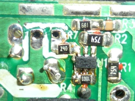

      Und hier noch ein Detail im Layout, das man nicht so häufig sieht. Im Bereich der Siebung der Sekundärspannung (12V-) liegen zwei 680µF Elkos. Die Restwelligkeit ist relativ hochfrequent, der ESR der Elkos kommt störend zum Tragen. Damit nun die Ripplespannung nicht den kürzeren Weg über die breiten Leiterbahnen an den Elkos vorbei nimmt ( so nehme ich an) hat man die Leiterbahnen unterbrochen (gelbe Pfeile) und nur an der Stelle, wo die Elkos (rosa) angeschlossen sind, einen Übergang erlaubt.
      Das komplette Schaltbild dieses Bereichs, mit allen parasitären Kapazitäten und Induktivitäten wäre interessant.
