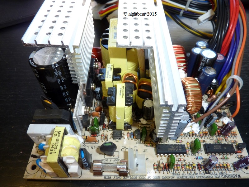

      Hier die Primärsektion mit Netzeingangsfilter und den beiden Ladeelkos, die wegen des niedrigen Kühlkörpers nur einbe maximale Bauhähe von 42mm haben dürfen. Dennoch konnte ich sie großzügig von 2 x 820µF auf 2 x 1000µF vergrößern.
      Und nun sieht man im unteren Bildteil links die ziemlich aufwändige aktive PFC und rechts die Platine mit den Steckverbindern für die modulare Stromversorgung. Hie muss nur gesteckt werden, was tatsächlich benötigt wird. Das spart Kabelsalat.
      Das Zusatzplatinchen auf dem Kühlkörper beherbergt die Lüfterregelung.
      Hier der Bereich zwischen Primär- und Sekundärteil mit Standbyübertrager. Oben sieht man die schmale Platine für die Rail-Split-Schaltung, mit der die beiden 12V Schienen getrennt werden können.
      Schließlich noch eine Totale von oben:
      Und es funktioniert einwandfrei.
      Diese Netzteile kann man problemlos reparieren, auf einen qualitativ wesentlich höheren Stand dabei bringen und dann viele Jahre nutzen.
