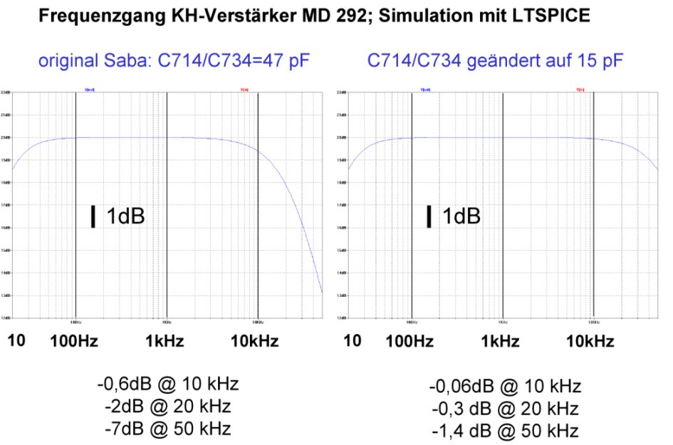

4. Nun sollte ja über den Kopfhörerausgang ein gleichguter Frequenzgang wie über den Tunerausgang realisiert sein. Deshalb war ich überrascht, beim KH-Ausgang einen zusätzlichen Abfall um ca. 0,5 dB bei 10 kHz in beiden Kanälen vorzufinden. Die Elkos bereits erneuert, bzw. sorgfältig überprüft, konnte ich Defekte als Ursache ausschliessen. Tatsächlich ergibt die Überprüfung dieser Beobachtung durch Simulation des KH-Verstärkerfrequenzgangs mit LTSpice das gleiche Resultat. Der Abfall ist also konstruktionsbedingt. Er wird durch die Kapazität von C714 und C734 bestimmt, die werksseitig mit 47pF (Keramik) bestückt sind. Hier sind 15 pF ausreichend und vermeiden den zu frühen Abfall. Schwingneigung wurde mit 15pF nicht festgestellt.
Im Vergleich nach den Korrekturen hier Tunerausgang und KH-Ausgang. Nun zufriedenstellende Wiedergabe.
