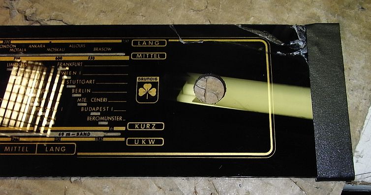

      Werte Freunde,
      nach der Revision weiterer Grundig Röhrenradios (5050W, 3010, zuletzt ein 4040W)
      steht nun das Chassis eines 2006W auf der Werkbank, jedoch mit gebrochener Skalenscheibe (der Verkäufer hatte es bedauerlicherweise sehr eilig beim Verpacken :-() -> deshalb mein Gesuch.
      Ich habe zwar versucht zu retten, was zu retten ist, allerdings ein intaktes Scheibchen würde dem Kameraden viel besser zu Gesichte stehen.

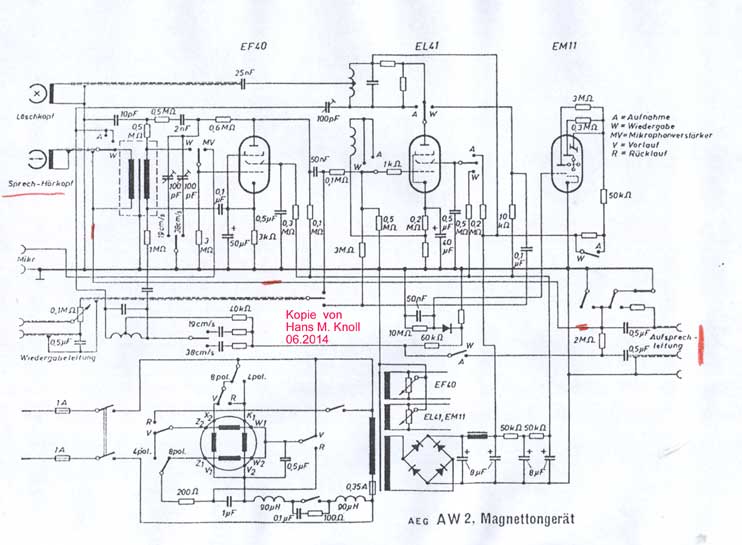

      in Deinem Artikel schreibst Du zu Beginn: "Die Typen von AEG wie das AW2 (link) hatten keinen Aufsprechverstaerker sondern benutzen den hochohmigen Lautsprecherausgang mit seinem hohen Pegel, als Quelle..."
      Muss es da nicht niederohmiger Lautsprecherausgang bzw. hochpegliger Lautsprecherausgang heißen?
      Hallo Achim.
      Immerhin Einer der den Text gelesen hat.
      Es ist so!
      Das AW2 muss parallel zur Primärwicklung einer A-stufe angeschlossen werden.
      Also Plus und Anode.

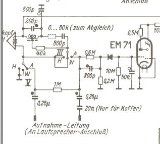

      Das KL15 hat zwei und bei GW.Verwendung sogar 3 Kondensatoren in der Aufsprechleitung.

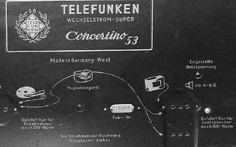

      Wenn Du die Rückwand des Concertino 53 anschaust, wird ein Bananenstecker in die Masse der 4(oder 5) Ohm Anschluss gesteckt, der zweite an die Anode des hochohmig, hochpegelichen LS- Ausgangs.
      Auch beim Zusatzverstaerker KL15D geht immer noch die Aufnahme vom Radio hochohmig (7000 Ohm EL11) wie in bei Concertino 53 ab.

      aha, also die untere Buchsenreihe beim Concertino 53 stellt die Verbindung zur AÜ-Primärseite her. Das ist dann in der Tat hochohmig.
      Wer also 1952 ein Radio hatte, das den hochohmigen Anschluss nicht hatte, konnte so ohne weiteres kein Tonband anschließen.

      Anbei nach langer Arbeit ;) das AW2
