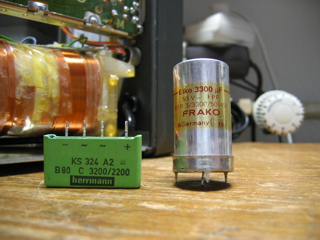

      Einer ist der Übeltäter.....Nach dem Auslöten dann, die Brücke ist in Ordnung, als Nächstes der Siebelko, 3300uF, vielleicht ja der....
      Tatsächlich, der Elko hatte Kurzschluss, infolgedessen immer wieder den Strom beim Einschalten des Gerätes in die Höhe getrieben, die Sicherung ausgelöst....

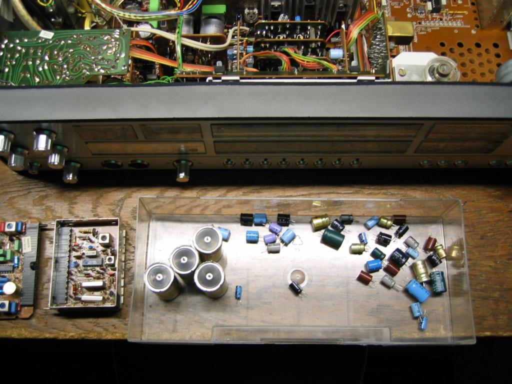

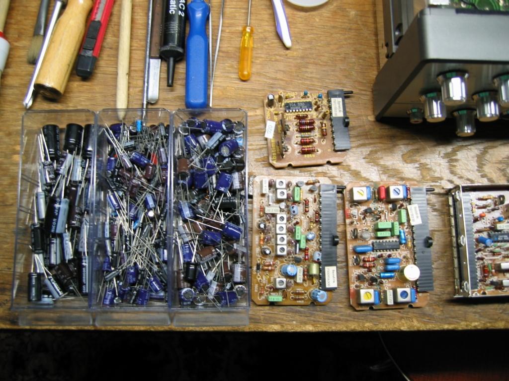

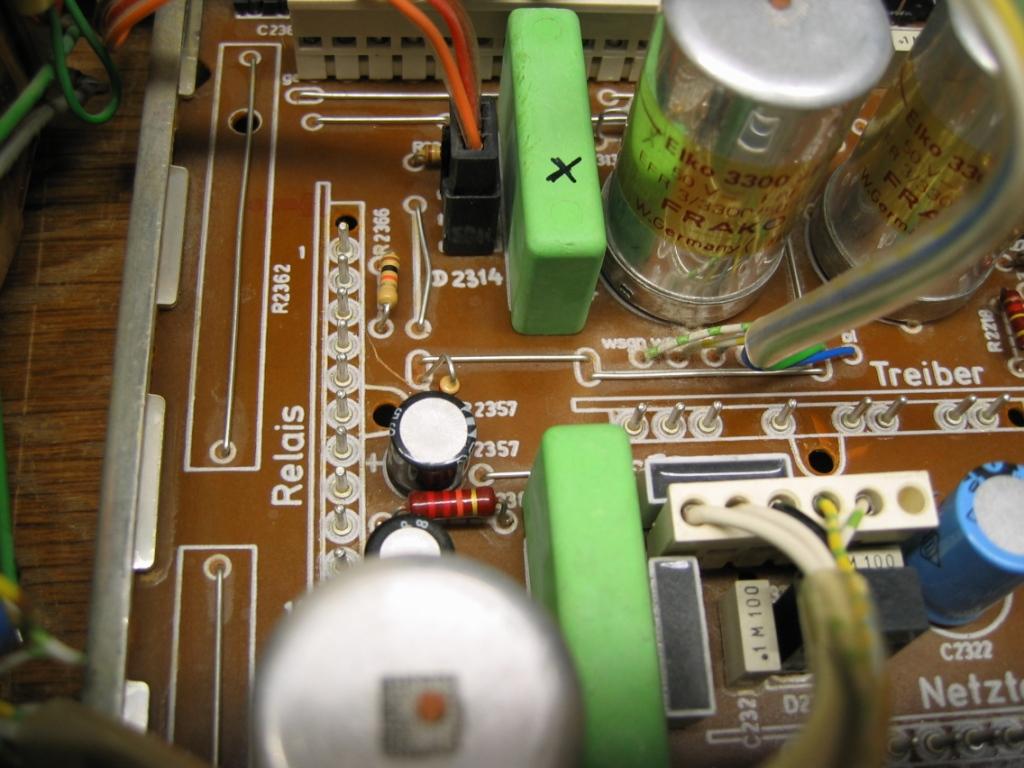

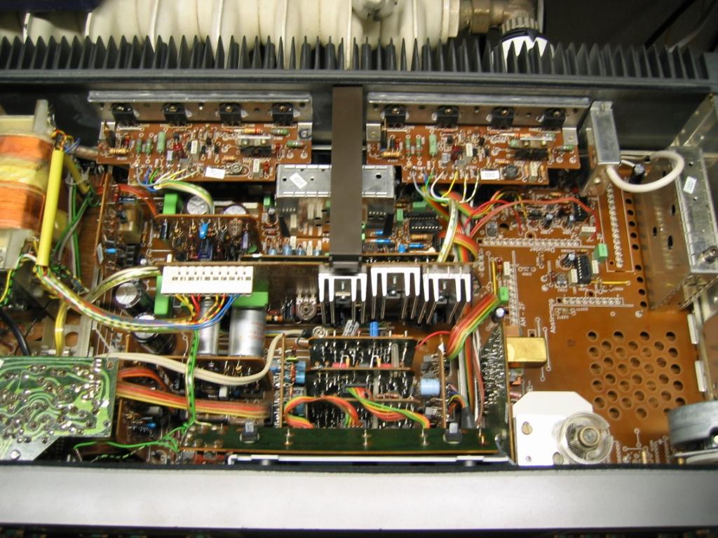

      Erstmal habe ich den Receiver ziemlich ausgeräumt, Platz gemacht, Reinigen, durchmessen der Halbleiter, Becherelkos wechseln, auch die 4 Becher im Endstufennetzteil. Wenn einer Schluss machte, sind möglicherweise die anderen auch am Nachziehen. ich hätte für die Netzteilplatte auch die großen Becher kaufen sollen (3300uF und 470uF), na ja,demnächst bestimmt. Dann kommen die auch noch raus. Hier erstmal die Altlasten....

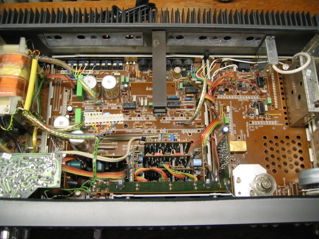

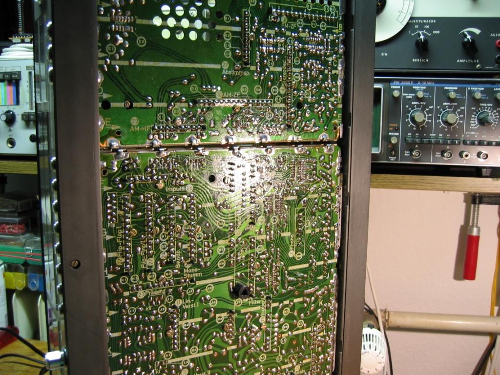

      Hier sind fast schon wieder alle Module an Bord, kurz vorm Finale...

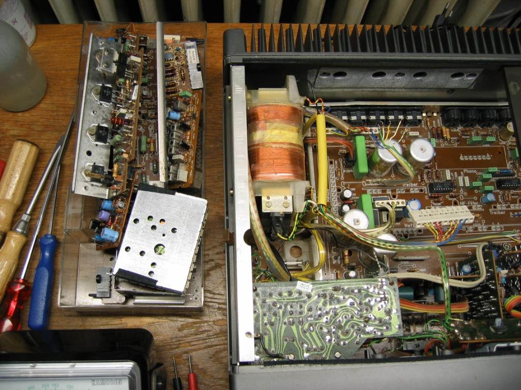

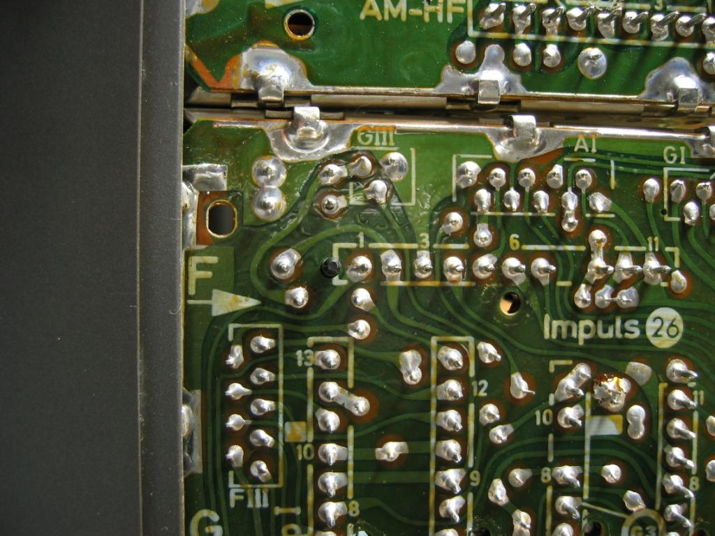

      Das ZF-Teil, der Decoder, das Spannungsmodul(Abstimmspg.) und AM-ZF sind noch in Arbeit. Die Endstufen haben noch gleich einen Neuen "Wärmeleitanstrich" bekommen, sollte schon sein.

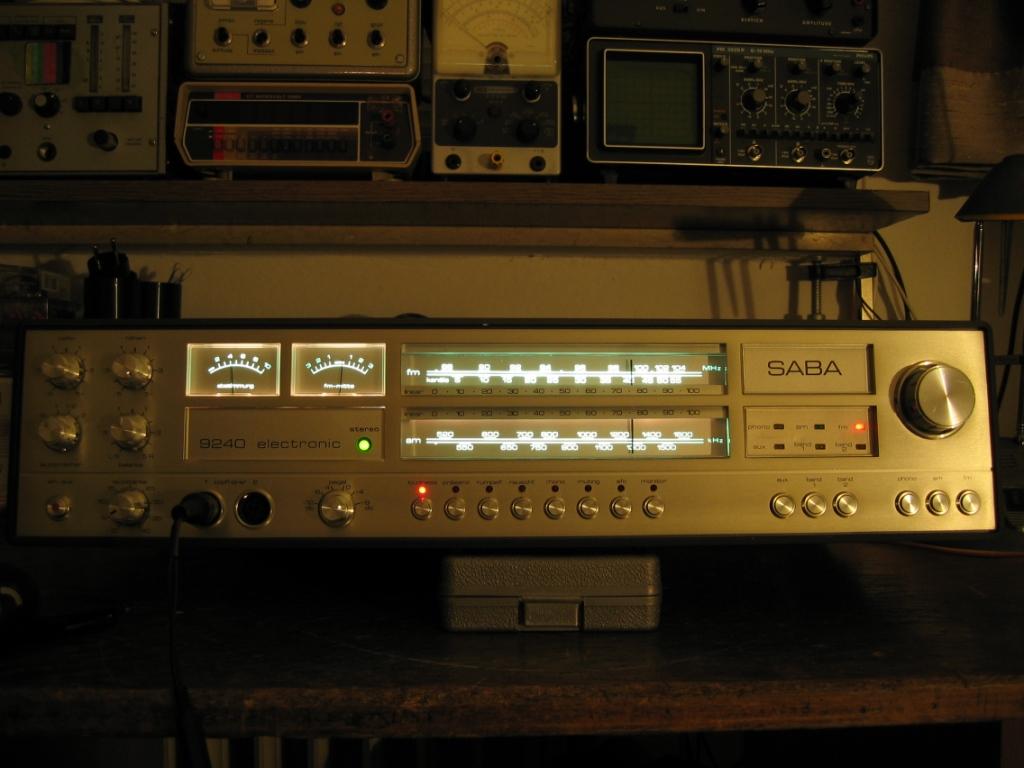

      Das Gerät beim Testbetrieb. Die zwei Tage Aufwand (fast Totalrevision) inkl. das Besorgen der Becherelkos für das Endstufen- Netzteil haben sich auf jeden Fall gelohnt, der Klang und die Leistungsklasse sowie der ausserordentlich gute Zustand dieses Gerätes entschädigen fast jeden Aufwand.

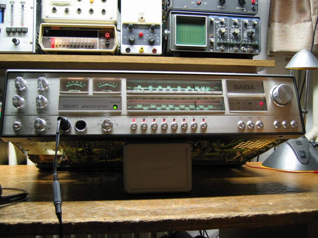

      Objektstudie im Halbdunkel....
      Ein Wermutstropfen bleibt, Tape 2 lässt sich nicht schalten, sonst alle Funktionen auf Tastendruck OK. Vielleicht hat mir einer nen guten Tip, wo ich zu suchen habe. Die Flip-Flops evtl. ? Auf jeden Fall Grüße von --Hans--
