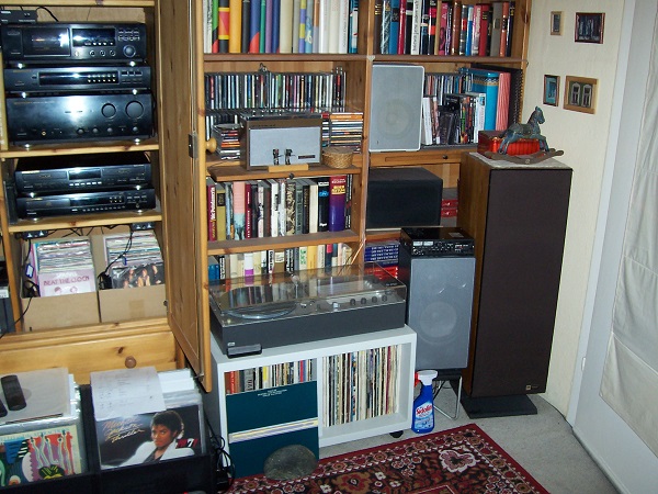

      Seitdem dudelt der Marantz wieder, die größte Arbeit, war, ihn wieder in seinen Bauernschrank zu verfrachten mitsamt der anderen Komponenten und die Verkabelung wieder richtig hinzubekommen.
