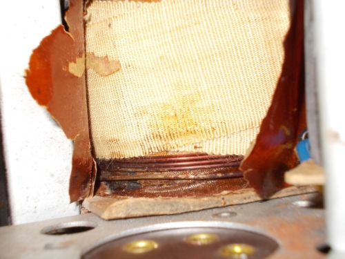

      Hallo Mathias,
      bei dem Trafo im Bild sieht man Schmorspuren im Bereich der Heizwicklung, also sekundär 6,3V oder - das ist auf dem Foto nicht ganz scharfabzugrenzen - im Bereich der unter der Heizwicklung liegenden Anodenwicklung (auch sekundär).
      Woher kam jetzt der Verdacht auf primären Windungsschluss?
      auf meinem Foto ist nicht zu erkennen, dass die Verkohlung von tief innen
      zu kommen scheint.
      Nach dem lösen der Paketschrauben dehnten sich zudem die Blechlagen auseinander.
      Ein primärer Teilschluss würde eine Änderung des Übersetzungsverhältnisses bedeuten und damit die überhöhte Anodenspannung erklären.
      Oder sehe ich das falsch?

      Hallo Mathias,
      ein Windungsschluss bedeutet in der Regel, dass sich zwei (oder mehr) neben- oder übereinander liegende Windungen elektrisch verbinden. Das kann durch Fehler in der Lackisolation oder durch thermische oder mechanische Beanspruchung geschehen.
      Das Ergebnis ist nicht ein Anstieg der Sekundärspannungen, sondern ein Abfall, da die entstandene Kurzschlusswicklung den Trafo stark belastet - gerade so wie eine kurzgeschlossene Sekundärwicklung. Typische Symptome sind - neben der zu niedrigen Ausgangsspannug - eine Überwärmung des Trafos, Knistern bzw. Rascheln und ggf. Rauch und Gestank.
      Nun ist natürlich der Fall denkbar, dass ein ganzer Bereich der Primärwicklung durch einen Windungsschluss überbrückt und gleichzeitig elektrisch zumindest einseitig isoliert wird. Dann haben wir tatsächlich keine Überhitzung und einen Anstieg der Sekundärspannungen.
      Wenn in Deinem Fall eine 22V höhere Spannung an der Anodenwicklung messbar war, was etwa 10% sind, so gehen schon einmal 4,5% auf das Konto der heute höheren Netzspannung, der Rest könnte Fertigungstoleranz sein. Dann ist noch die Frage, ob die Belastung der Anodenwicklung vor dem Ersatz des Trafos exakt so hoch war, wie danach. Wenn etwa die EL im selben Aufwasch mit getauscht wurde, wären die Messungen nicht vergleichbar.
      Was nun ganz genau im Trafo passiert ist, lässt sich später schwer herausfinden.
      Tatsache ist, dass es richtig war, einen Netztrafo mit Brand- bzw. Schmorspuren zu ersetzten.
      Aber das muss nicht heißen, dass bei einer geringfügig höheren Sekundärspannung automatisch an einen defekten Trafo gedacht werden muss.
      vielen Dank für Deine Erläuterungen.
      Der getauschte Trafo hatte sich völlig verabschiedet.
      Meine Theorie mit der Primärwicklung ist nicht haltbar.
      Ich hätte meine Aufzeichnungen vor dem gestrigen Beitrag gründlicher lesen sollen. Erinnerungen sind nicht immer ganz korrekt.
      Asche auf mein Haupt.
      Fakt ist: 1. Der Widerstand der Primärwicklung gesamt betrug 56Ohm, Anodenwicklungen sekundär 328/ 308Ohm.
      Das deutet, wenn überhaupt, auf einen Fehler in der Anodenwicklung hin.
      Siehe Durchbrand zwischen Anoden- und Heizwicklung.
      Der starke Heizdraht an der EL41, der den zeitweisen Kurzschluss verursache dürfte wohl Ursache der Trafozerstörung gewesen sein. Der Draht ließ sich nur mit Hilfe einer Spitzzange weg biegen und damit scheidet ein unbemerktes verbiegen meinerseits aus.
      2. Die gemessenen 282V hatten eine defekte Lötstelle als Ursache, die ich selbst beim prüfen der Kondensatoren gebaut hatte. 3 Drähte in eine Lötöse, den grünen Draht hatte ich nicht richtig mit eingebunden.
