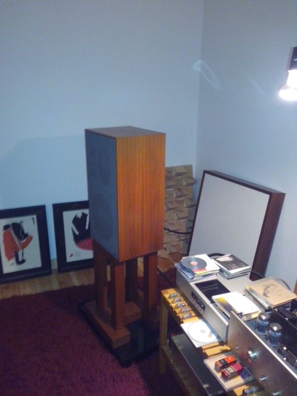

      die Lautsprecher sind heute angekommen. Nach kurzer Grundreinigung an meinen kleinen Röhrenverstärker(4 x EL 95) angeschlossen und ab geht's.
      Kann die Aussagen das die Lautsprecher keinen Bass haben und Leistung brauchen nicht bestätigen. Auf dem Plattenteller dreht sich gerade die LP von "LORDE - PURE HEROINE" und die Bässe fliegen einem nur so um die Ohren. Die Stimmwiedergabe finde ich sehr fein und präzise.
      Na, ich werde mich in den nächsten Tagen mal durch meine Musiksammlung hören. Bis jetzt ist alles ok. :banana:
      Gruß Bernd
      die Glasfaserfüllung habe ich rausgeschmissen und durch je 500Gramm Merinowollvlies ersetzt.
      Da ich keinen Unterschied höre, meine ich das die Füllmenge ausreichend ist. Die Dämmung habe ich ausgetauscht weil ich mir sicher bin die Boxen noch einige Male zu öffnen.
      Bei der Gehäuseoberfläche bin ich noch nicht sicher, aber der WAF sagt das Nußbaum nicht geht :vorsicht:
      Werde wohl schleifen und die Oberfläche dunkel Beizen.
      Wir werden sehen.
      Suche noch schöne Lautsprecherständer in schwarz oder chrom für drunter, so 20cm hoch.
      Bernd
