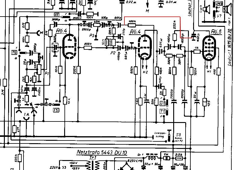

      Somit liegt das Problem hinter dem LS-Poti aber vor der ECC83. Viel gibt es da nicht, deshalb meine Frage an die Experten der Schwingungen: wo kann ein Fehler liegen bzw. wie kann ich ihn einkreisen. Leider habe ich mom. keine Ersatz ECC83.
      Ein wenig Verdacht fällt auf einen ersetzten 0,025µ Kondensator mit 4 Anschlüssen an das g der ersten ECC83, da habe ich nicht mehr die Originalverdrahtung auf dem Schirm...

      Konkret: ich hatte den Anodenkondensator der EL12 ausgelötet als mich meine Frau ans Telefon rief. Die Situation war ja nicht heikel, also lötete ich einen 2000 pF an die Anode und dann, wie ich glaubte an einen Masselötstützpunkt am Chassis.
      Leider war dieser teilweise von einem Kondensator verdeckt und in Wirklichkeit handelte es sich um einen Lötstützpunkt mit Acrylkörper, wie ihn viele kennen.
      Dies hatte ich übersehen. Erst durch Einkreisen des Fehlers stieß ich auf den vermeintlichen Massestützpunkt, der gar keiner war.
