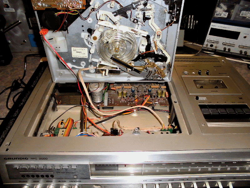

      ich habe eine sehr schöne Grundig Kompaktanlage bekommen. Sie stand ca. 20 Jahre und hat jetzt die noch bekannten Fehler:
      - Sendereinstellung ist fest
      - rechter Kanal klang verkratzt
      - Cassettenfach öffnet nicht mehr
      Die Geschichte mit dem Cassettenfach kennt man, hier wurde im "Hydraulikarm" des Öffnungsmechanismus irgendetwas matschig. Läßt sich aber leicht durch eine normale Feder, dann halt ungedämpft, ersetzen.
      Morgen schalte ich sie mal an, mal sehen was sie sagt.

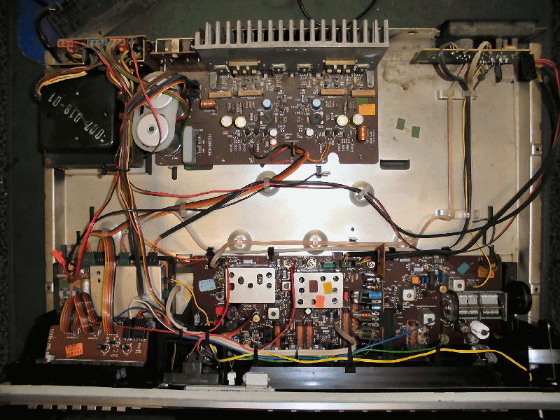

      Moin nochmal !
      Wie erwartet war die Drehkowelle verharzt. Diesmal kam ich ums Ausbauen herum - Waschbenzin, Alkohol, eine heiße Welle und schließlich Ballistol verhalfen ihm wieder zur Leichtgängigkeit.
      Dann eine erstaunliche Geschichte:
      Das erste Einschalten mit perfekten Empfangsergebnissen, allerdings, wie vom Vorbesitzer erwähnt, leistungslose, kratzende Wiedergabe rechts.
      Nach diversen Arbeiten, Messungen und Prüfungen, will sagen ca. 1 Std. später fiel mir auf, dass der rechte Kanal vom linken kaum mehr zu unterscheiden war. Eine weitere Stunde später war die NF total symmetrisch.
      Also, wieder eine "Selbstheilung" im Signalweg, nur fragt sich, wo ??
      Und - Situation so lassen oder radikal Kondensatoren ersetzen ?
      Meine Tendenz - erst mal so lassen.

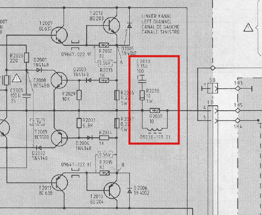

      obwohl das Gerät anstandslos lief, habe ich einige Kondensatoren im Signalweg getauscht und die Endstufen abgeglichen.
      Die Drehkowelle blieb leichtgänigig :-), das Ausbauen blieb mir erspart...
      Nebenbei fiel mir auf, dass der Schutz der Endstufen nicht dem Budget geschuldet wurde, obwohl die Anlage jünger ist als die SABA 91er und 92er Serien.
      Schade ist, dass es keinen Senderpiloten gibt um den manuell eingestellten Sender leichter auf die Stationstasten zu verlagern. Aber es geht auch ohne.
