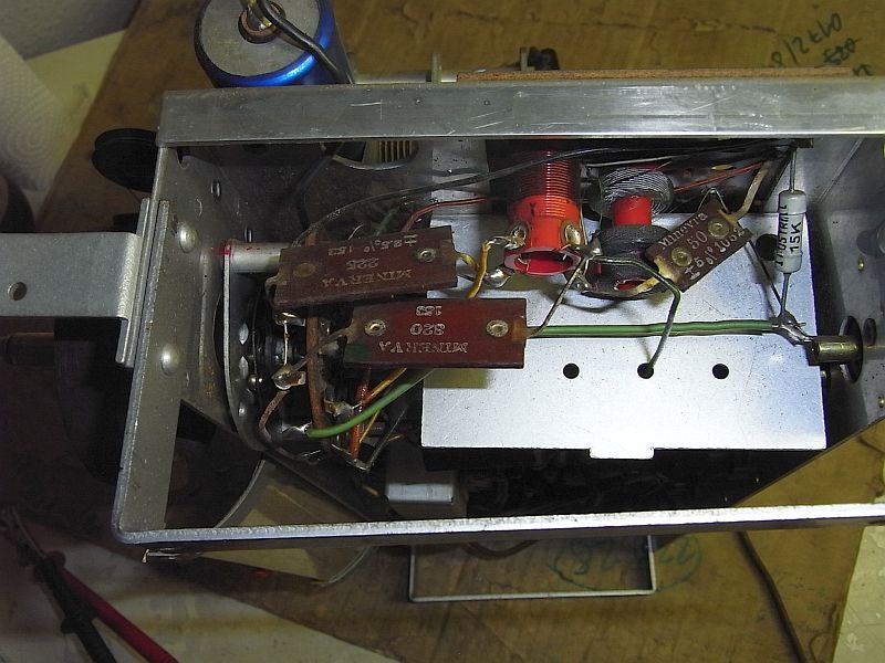

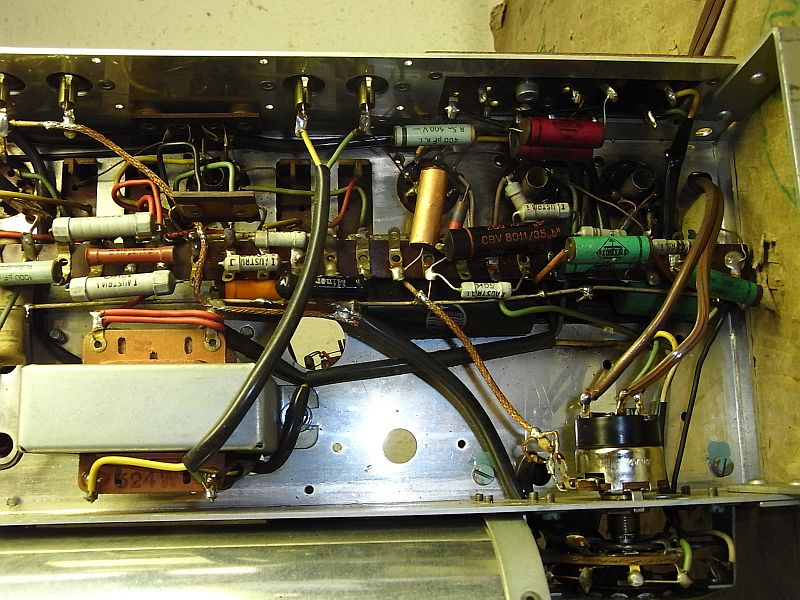

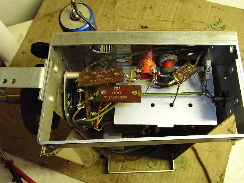

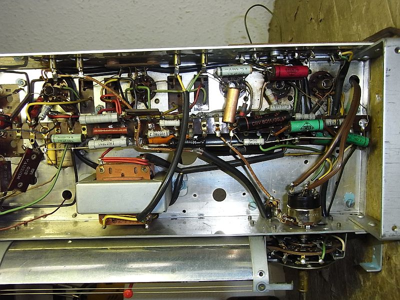

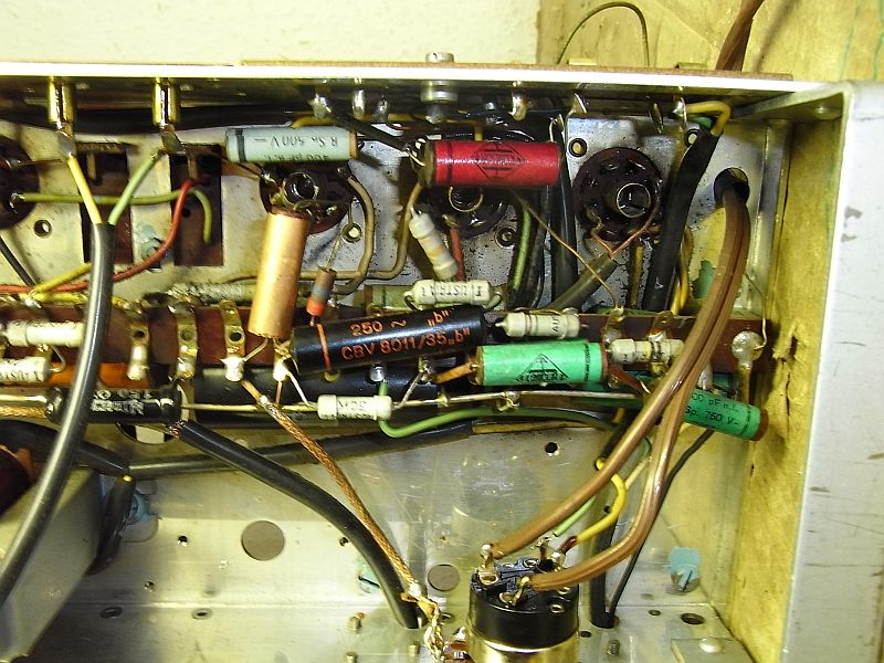

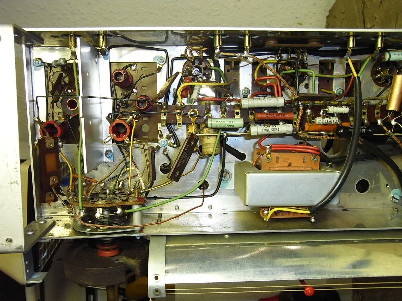

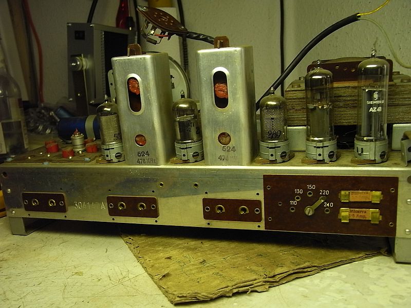

      Werte Freunde,
      dies kleine hübsche Gerät flog mir neulich zu und ich konnte nicht widerstehen.
      Einen SP habe ich bereits gefunden.
      Der Blick unter die Haube zeigt einen äusserst erfreulichen Zustand.
      Die Frage ist nun, ob mans nicht lieber dabei belässt und auf den täglichen Gebrauch verzichtet?

      Hallo allerseits,
      ein außerordentlich sorgfältig verarbeitetes Gerät ist das. Sauber ausgeformte Schaltdrähte, die vielen Glimmerkondensatoren Marke "Minerva", das galvanisierte Chassis - alles sehr schön.
      Der Drehschalter auf dem drittletzten Foto sieht exakt wie die Modelle aus Japan aus, die bis vor kurzem noch handelsüblich waren.
      Ich würde hier auch nichts verändern, sauber ist das Chassis bereits bzw. noch.
      ... es sind auch noch 2 x 1 MegOhm Kohlemassewiderstände an der EM34 verbaut -> die Lötstellen sehen unversehrt aus, es ist sogar etwas Sicherungslackfarbe daran zu erkennen (vermutlich versehentlich vertropft). Die angesprochene "Presskohle" sieht jedoch nachträglich eingebaut worden zu sein.
      Hallo die Runde !!
      @nightbear, das Chassis ist aus reinem Aluminium, kein Stahlblech.
      So viel ich noch weiss, es gab nie Stahlblech bei Minerva, nur Alu.
      Möchte auch noch erwähnen dass die Kohlepresswiderstände original von Minerva- Wien verbaut wurden. In manchen Serien wie Minerva,- Subreme, Superb, Minola,....
      und noch viele mehr, wurden hauptsächlich nur solche Kohlepresswiderstände eingesetzt. Der Nachteil dieser Widerstände sind, sie sind in der heutigen Zeit nicht mehr zu gebrauchen. Da sie nicht mehr ihren Sollwert aufweisen.
