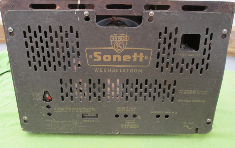

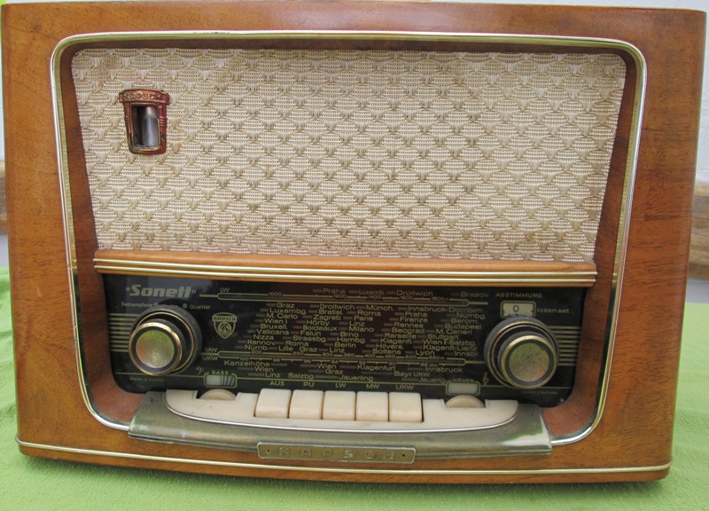

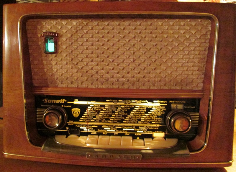

Vor etwa 4 Wochen bekam ich ein Röhrenradio, Typ Kapsch Sonett. Heute war ich neugierig. Seht selbst:
Aber jetzt kommt es:

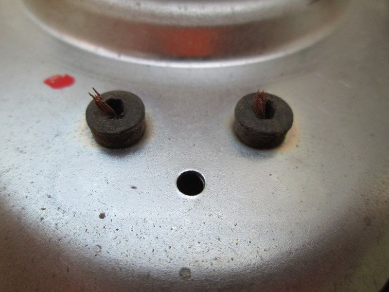

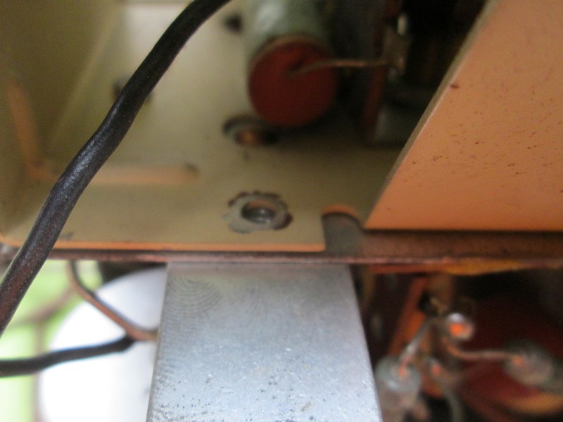

Man konnte es nicht sehen, der Anschlussbock war lose an dem Lautsprecher.
Den Lautsprecher habe ich sofort repariert:

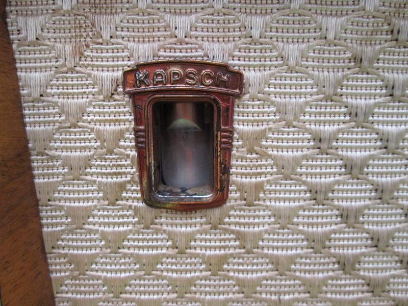

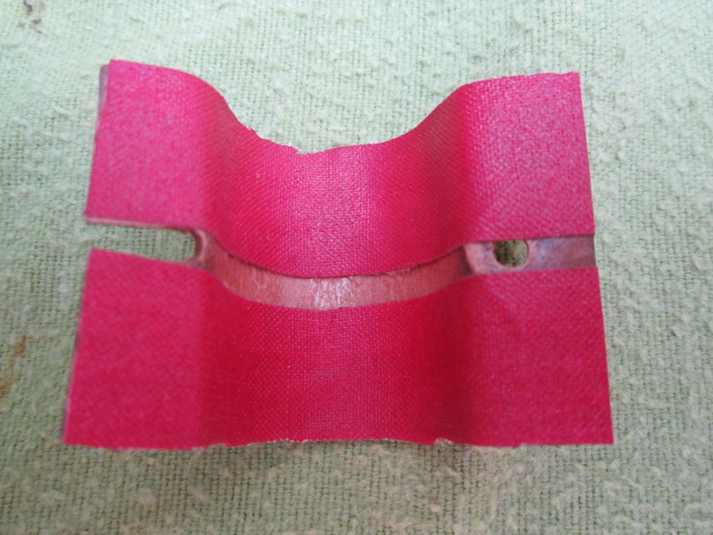

Die Halterung des Magischen Auges ist jetzt von innen rot:

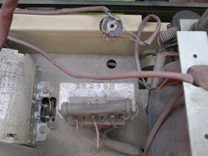

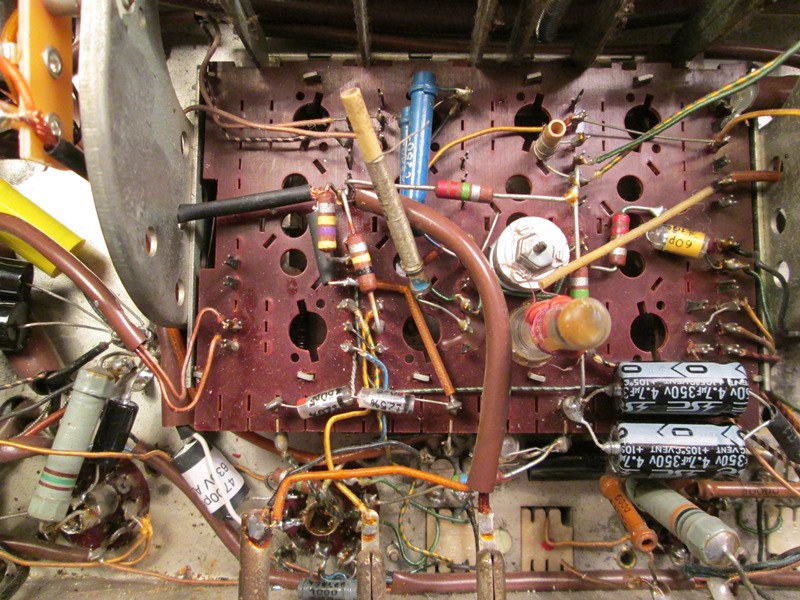

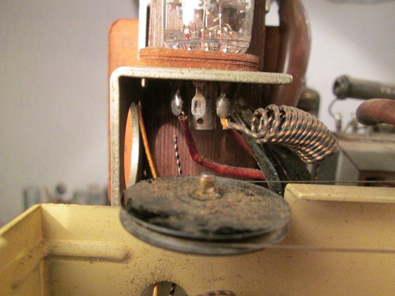

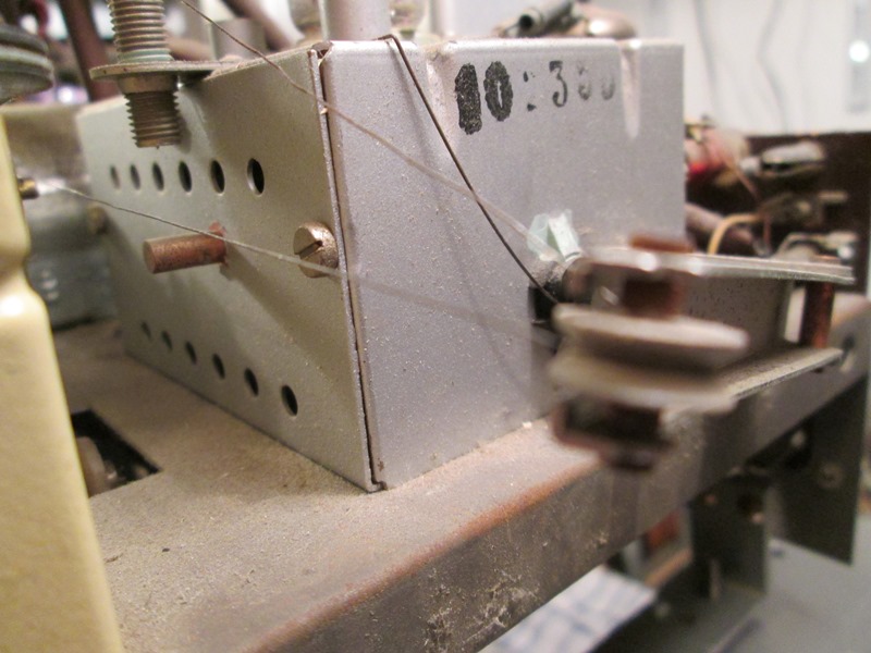

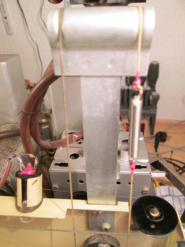

Ihr seht, da war ein Profi am Werk..... Es sind einige lose - abgezwickte - Kabelenden zu sehen. Der Sieb/Lade-Elko baumelt lose über den Netzanschlussklemmen (Es hat offensichtlich auch schon mal geraucht..). Hat nicht doch jemand einen Schaltplan für mich? Und vielleicht hat ja jemand solch ein Gerät - einige Bilder von Innen wären schön. Die Ferritantenne ist einstellbar. Leider erschließt sich mir die Seilführung nicht...Gruß, Peter -
http://www.google.de/imgres?imgurl=http%3A%2F%2Fwww.radiomuseum-radiowelt.at%2Fjoomla%2Fcomponents%2Fcom_joomgallery%2Fimg_pictures%2Fexponate_1%2Fkapsch_sonett_w_1003%2Fkapsch_sonett_w_20120111_1527518719.jpg&imgrefurl=http%3A%2F%2Fwww.radiomuseum-radiowelt.at%2Fjoomla%2Findex.php%3Foption%3Dcom_joomgallery%26func%3Dviewcategory%26catid%3D1003%26Itemid%3D96&h=707&w=900&tbnid=w_uYyd2JkQYWvM%3A&zoom=1&docid=zROiHC4LOp16mM&ei=guvnU5WOLciH4gTvxIGADA&tbm=isch&client=opera&iact=rc&uact=3&dur=855&page=1&start=0&ndsp=15&ved=0CDEQrQMwBQ
Da ahnt man die Seilführung der FerritantenneGruß Heino - der Unkaputtbare -

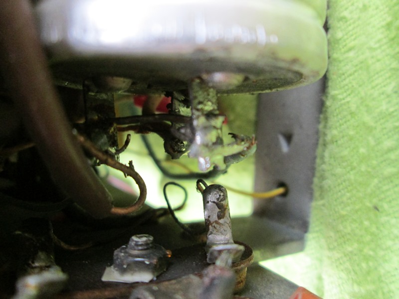

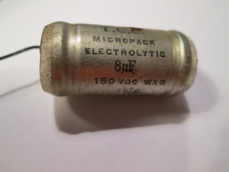

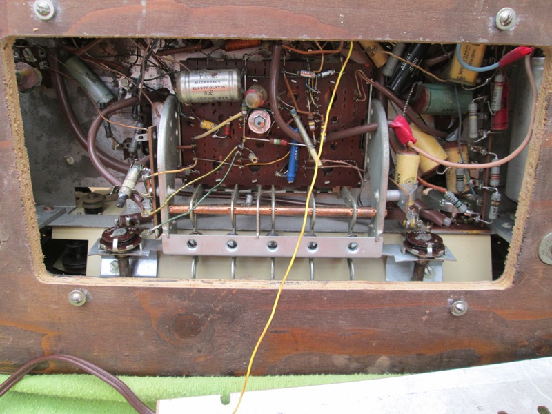

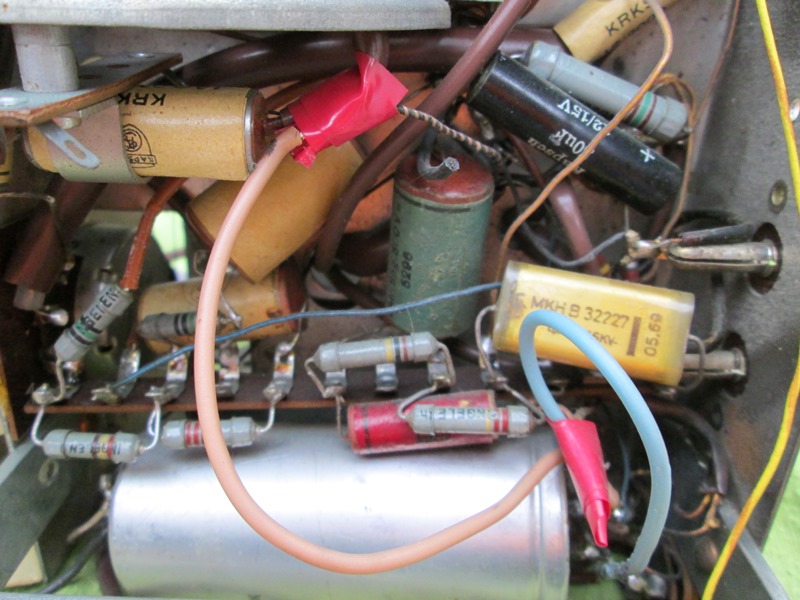

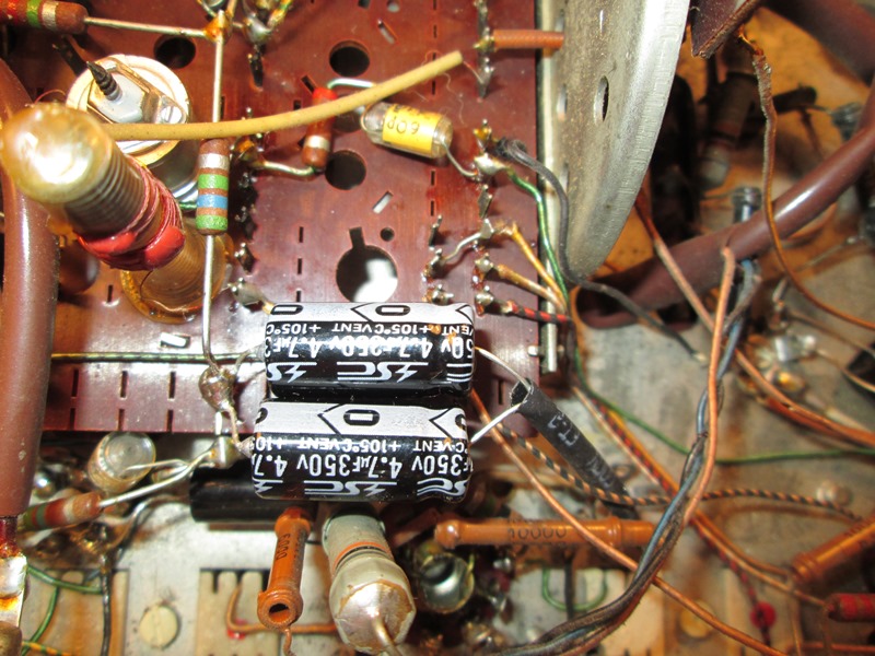

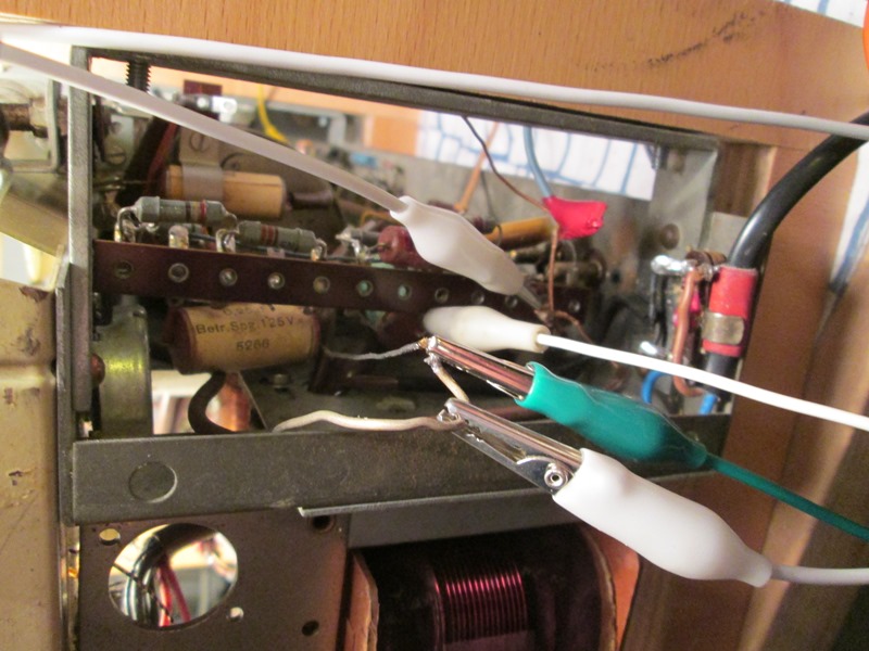

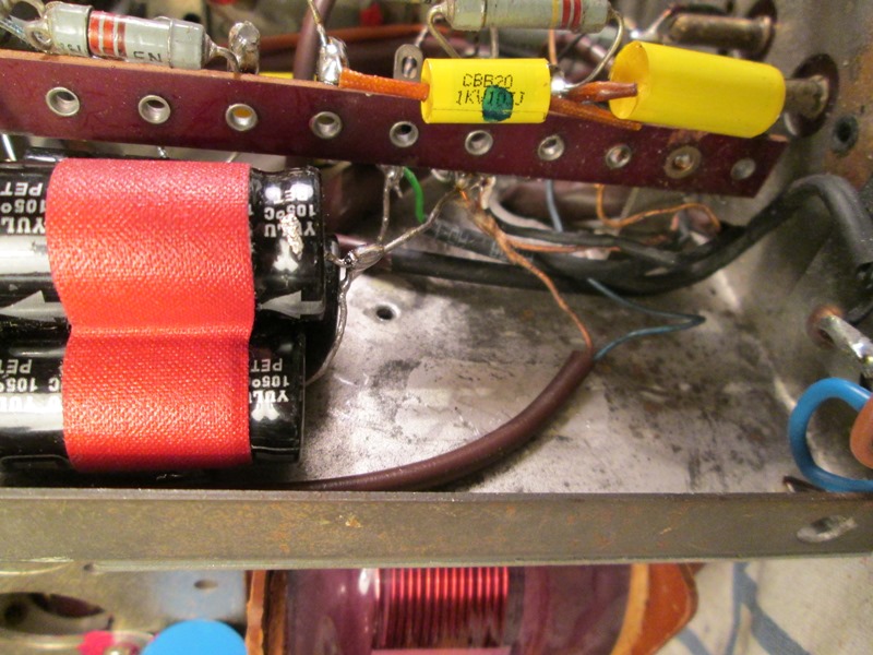

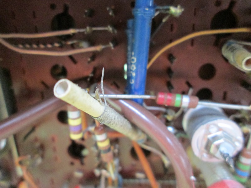

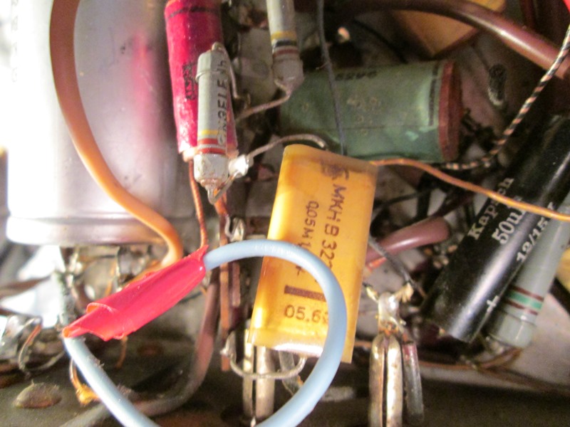

Zwischenzeitlich habe ich immer mal wieder am Kapsch Radio gewerkelt - und Fotos gemacht. Das größte Problem war, dass es mir nicht gelungen ist, irgendwo einen Schaltplan zu finden. Ein weiteres war der verschmorte Bereich um den Sieb- / Ladeelko - und dann noch die vielen abgeschnittenen Drähte bzw. die entfernten Bauteile.

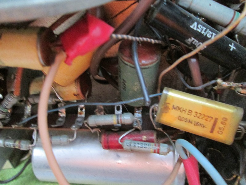

Angefangen habe ich mit der Entfernung aller verschmorten Teile. Dann kam die Kondensatorkur. Dabei war das Unangenehmste, dass man nicht nach jedem Tausch durch Einschalten kontrollieren konnte - es war sozusagen ein blinder Tausch. Hier ein paar Bilder:

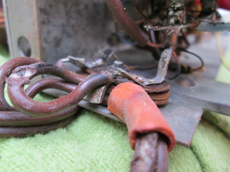

Ein Beispiel für abgeschnittene Drähte:
Bis gleich.Gruß, Peter -

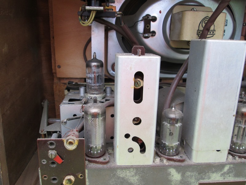

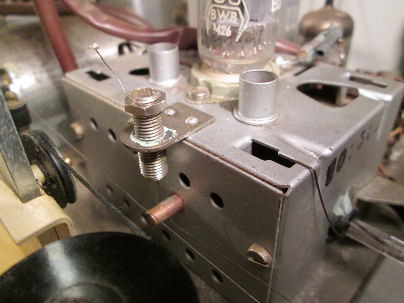

Hier sind noch ein paar Bilder vom Schiebestangentuner und von der drehbaren Ferritantenne. Letztere konnte ich mit Hilfe von Heinos Link wieder funktionsfähig machen - Danke noch mal! Am Einsteller des Tuners war wohl mal eine große Wasserpumpenzange tätig. Ich konnte ihn mit Hilfe einen Mutter einer Bananenstecker-Buchse wieder flott machen.

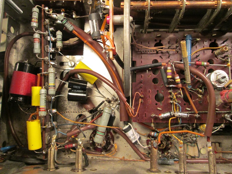

Das Netzteil ist in Anlehnung eines Loewe-Radios (Type 2710) wiederhergestellt worden:

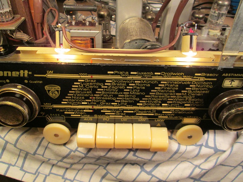

Und nun dudelt es wieder - ein schönes Gefühl:
