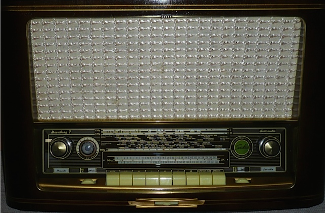

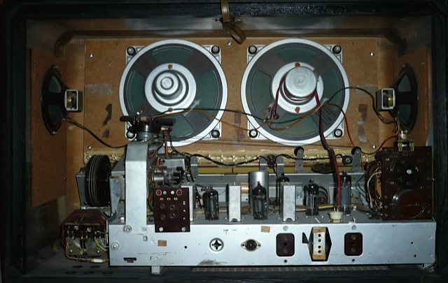

      Hier das Bild vom inneren Kern ;)
      Und noch Front.
      Hallo Freddy,
      von Haarrissen im Lack abgesehen macht das Gerät doch einen sehr guten Eindruck, für einen Oberflächenspezialisten kein großes Problem.
      Ich kann mir durchaus vorstellen, dass Dir die "Eingeweide" nicht ganz geheuer sind, zumal da auch ungesunde Spannungen bis zu 350 Volt~ anliegen.
