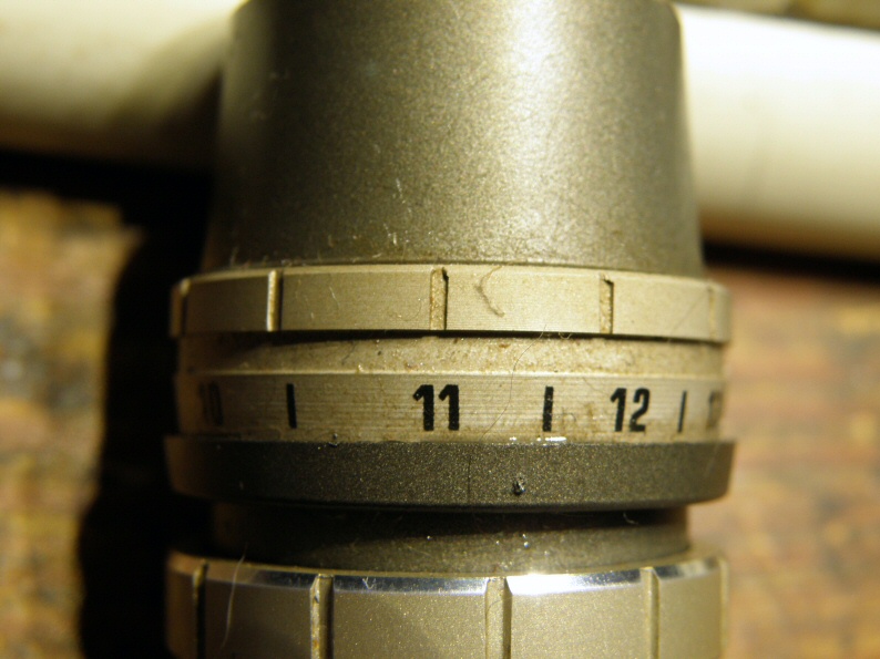

      Ist keine China kake,Mad in GermanyDa gibt es auch Modelle mit VV eingebaut.Ich nutze den CS741Q Bj 1981 auch zum Digital. in der Zeit1980-81 habe ich bei Dual geschafft war reperaturmänn für das Modell,habe mir dan selber einen zusammen gebaut.Plattenteller ist schwerer wie Original,und die ganze Mechanik für Auto hab ich weggelassen,so ist der Tonarm Mechanisch entkoppelt,ist jetzt nur der Arm auf der Grundplatte und Motor.Sogar den Trafo hab ich seperat am besten ist das gerät mit dem System TKS390E Serienmässig drin,oder man konnte noch ein MC System kaufen MC120 aber das ist schwerer und man braucht extra ein MC VV.
      Das TKS390 harmonisiert am besten mit dem cs741 konnte es messen damals bei Dual da kam ich ja an alles dran.Übrigens TKS ist von Shure.In dem Gehäuse vom Gewicht ist Öl drin zum Dämpfen der Tonarmresonanz,es gab von Shure eine Testplatte hier zu sehen
      Damit konnte man es prüfen wo die resonanz ist dan stellte man es am gewicht ein stehen Zahlen drauf von 8-15HZ.Leider ist bei meinem das Teil undicht geworden man sieht es auf dem Bild.Der Plattenspieler kan man an die Wand hängen und er spielt einwandfrei sogar Kopfüber.
      Bei dem Link complett zu sehen.Er hat viel mit gemacht habe zeitlang ne mobile Disco gehabt da war er im einsatz.
