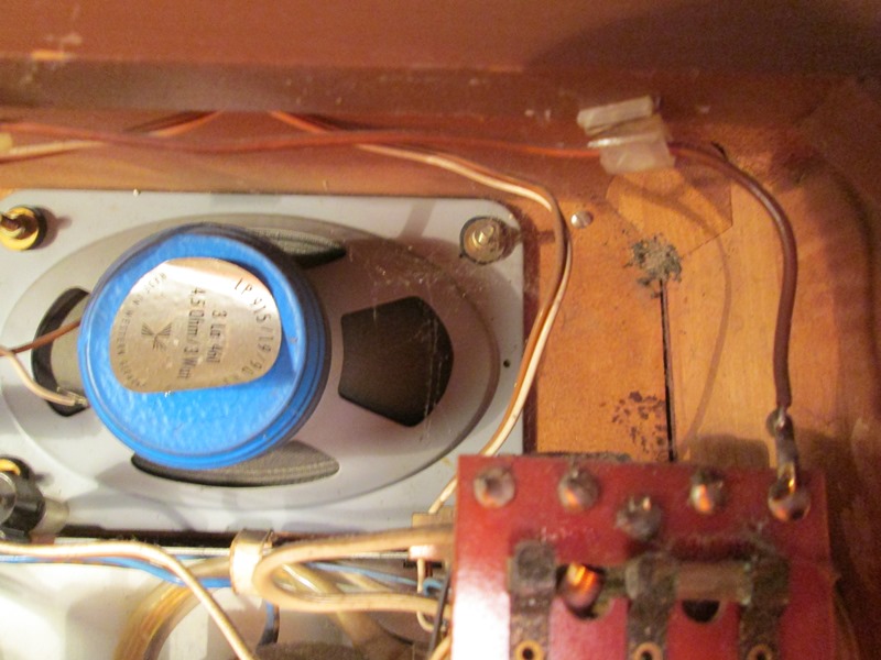

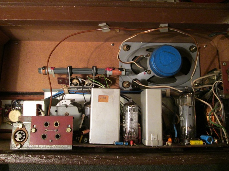

Von innen war es nicht schlimm:

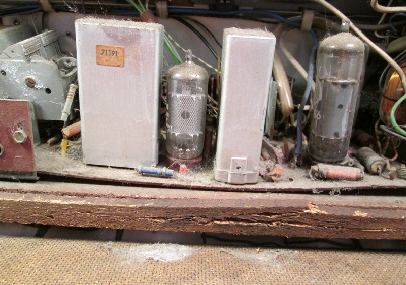

Nur der Gehäuseboden hatte kein Festigkeit mehr:

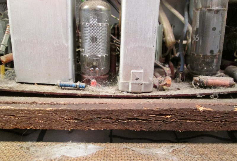

Und die Platine hat sich unter dem Gewicht der Bauteile dauerhaft durchgebogen:
Es gab noch eine "Netzantenne":

Ein kurzer Test am Trenntrafo zeigte: Nichts, außer eine funktionierende Skalenbeleuchtung. Schon optisch war der Gitterkondensator der ECL 86 verdächtig:
Er wurde ausgetauscht und der Kathodenelko gleich mit:
Der Gehäuseboden bekam viel Leim und viele Zwingen:

der geleimte Boden neue Farbe und die Platine erhielt "Füße" aus Filz:
