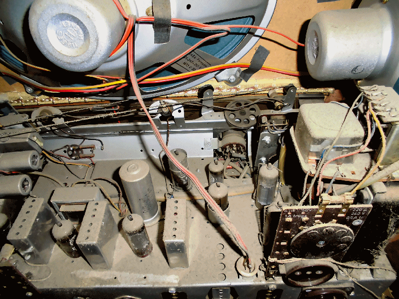

      Ach ja, auf Bild 3 wegen des Hausstaubs nicht zu erkennen aber auf Bild 4 ist ein weiterer Defekt zu sehen...
      Dieter postete:
      sieht so aus als sei eine EL84 defekt. Sie hat wohl Luft gezogen.

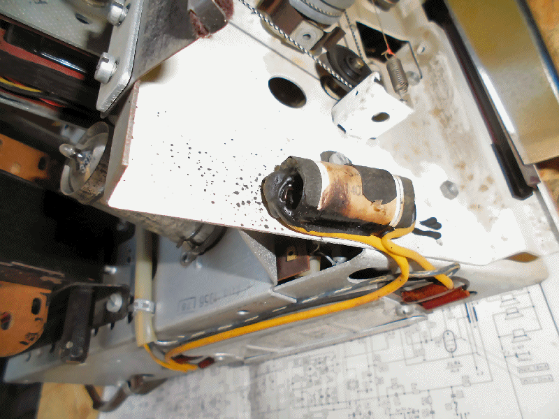

      an meinem Gerät hat schon mal eine Reparatur stattgefunden. Der seitlich am Chassis mit Schelle befestigte Siemens-Kondensator in Bild 6, rechts unten wurde ersetzt. Könntest Du bitte mal nachsehen welchen Wert der hat?
      Dabei ist wohl auch das gerissene Stahlseil gegen Nylonseil ersetzt worden.
      Ich werde das der Originalität wegen wieder rückbauen. Möglicherweise ist die Reibung bei der Verwendung von Stahlseil auch geringer. Saba hat sich sicherlich was dabei gedacht.
      Weißt Du ob man diese Stahlseile noch kaufen kann und wie man die Ösen an den Seilenden herstellt? Wird es dort verlötet?
      Gruß Udo

      Den Wert des Kondensators kann ich dir gleich sagen, wenn ich nach dem Kaffee in der Werkstatt verschwinde, ah, nee, erinnere mich, das ist ein 32µ/350V Elko.
