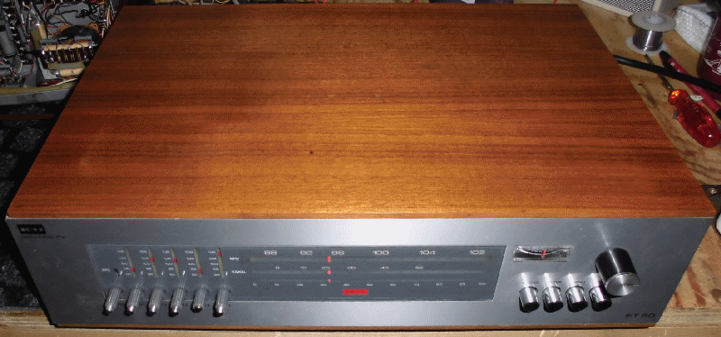

Klein & Hummel Tuner ET 20

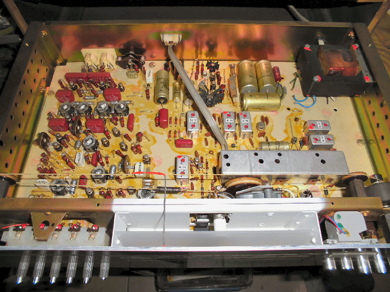

Allzu tückische Fehler sollte es bei den Geräten eigentlich nicht geben. Die weißen Kunststoff Frakos sollten ersetzt werden, das Netzteil geprüft und Schaltkontakte und Preomat gereinigt werden.
Alles andere ist ja solideste Transistortechnik mit Bauteilen einwandfreier Qualität.
Sehr schön: das große Abstimmpotentiometer mit Getriebe im Spritzdruckgussgehäuse von Ruwido (oder war das Preh?).Achim -

dann nehme ich die Geräte mal gerne auf und werde mit Sicherheit in Wort und Bild über Fehler und Unzulänglichkeiten berichten. Zumindest bleiben die Geräte dann erst mal in Niedersachsen...
Das Gerät erinnert mich immer irgendwie an die Eigenbauten nach elektor auf Platinen mit akribisch genauer Ausrichtung der Bauteile - einfach schön.
Auch erwähnenswert, dass beim Öffnen nicht ein Bauteil schief saß - Ästheten am Werk oder Frauen...
Gruß, DieterGruß, Dieter -
Wenn ich Geräte sehe, wo radiale Elkos schon waagerecht auf der Platine liegen, Anschlussdrähte nur gerade so das Lot unten im Lötauge berühren und stehende Widerstände mit ihren unisolierten Drähten Beinahekurzschlüsse erzeugen, frage ich mich immer, hat da jemand herumgepfuscht oder ist da eine Zange hineingefallen? Sind die Anschlussdrähte bei den Elkos vielleicht schon ein Stück herausgezogen, so dass Undichtigkeiten drohen? Oder war dem Hersteller einfach egal, wie die Geräte sein Werk verlassen?
Wenn alles sauber ausgerichtet ist, weiß man, dass dort nichts ungewolltes passiert ist, dass niemand gepfuscht hat und der betriebssicherste Zustand ist es auch.
Ausnahmen bestätigen wie immer die Regel:
In Tunerschaltungen, bei HF allgemein, sind oft Spulen und Kondensatoren beim Abgleich in eine bestimmte optimale Position gebogen worden. Bei Verstärkerschaltungen in freier Verdrahtung können etwa aus Gründen verminderter Schwingneigung mit Absicht Drähte oder Bauteile passend hingebogen worden sein.
In all diesen Fällen gilt natürlich: Nichts verändern!Achim -
